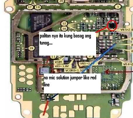

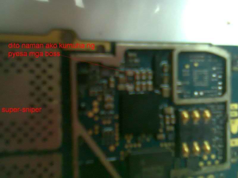

ayaw gumana ng mic
una ko po ginawa ay shempre linis ang phone no lock
palit ako 3times mic pero no lock po boss
try ko po itong kay boss meloikey
pero no lock po
kaya hanap pa ako try ko po itong kay boss slafreak
aba ng ok...thanks sa kay boss lafreak

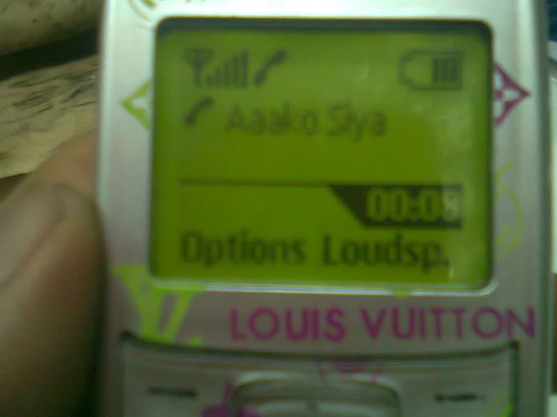

ito screenshot mga boss

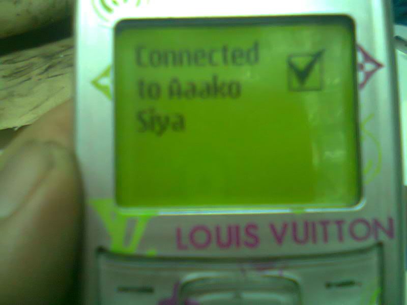

sabi ko po sa may ari test ko po muna tawagan niya ung kakilala niya
ito
yun at nadidinig na niya ako mga boss
