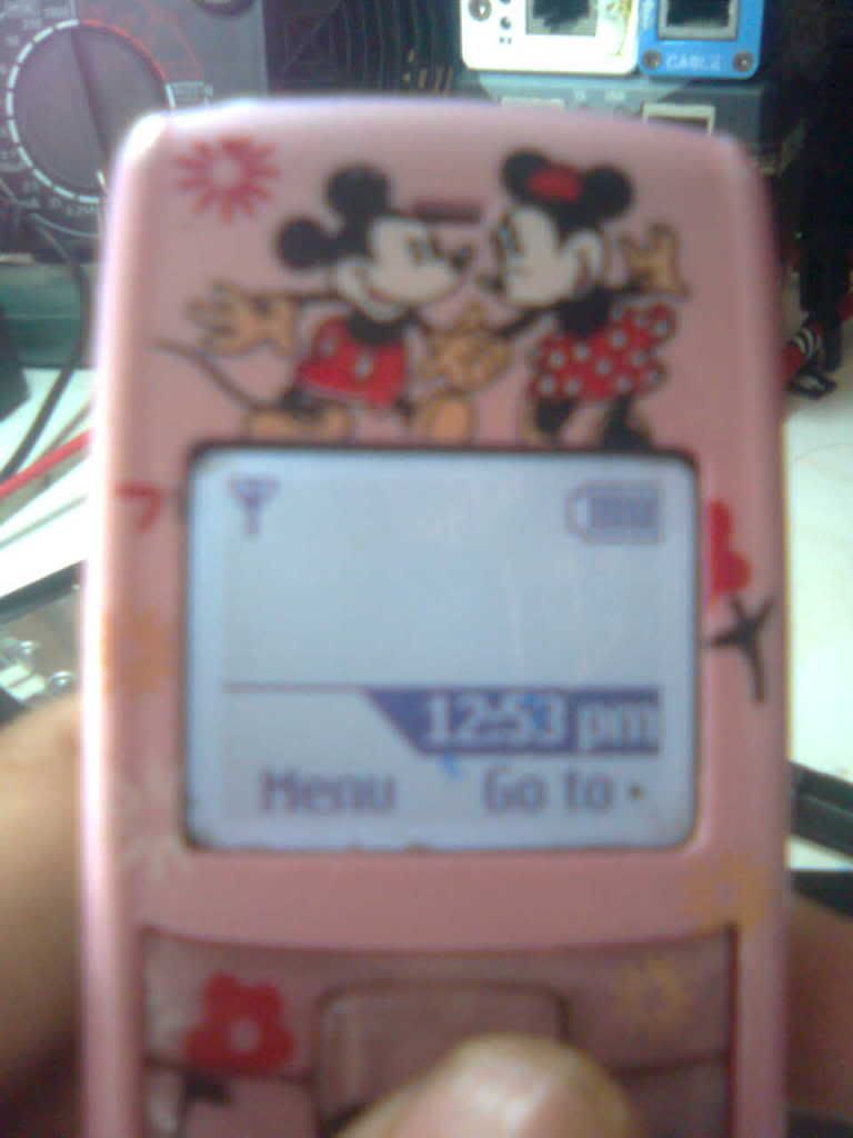

nokia 1112 no signal problem.sabi ng custumer ko nabagsa daw sakanyang
anak?
1st tips reset ko poh wla prin.
tapos try kona ng sim wla prin.naisip ko busan ang unit pagkatapos.

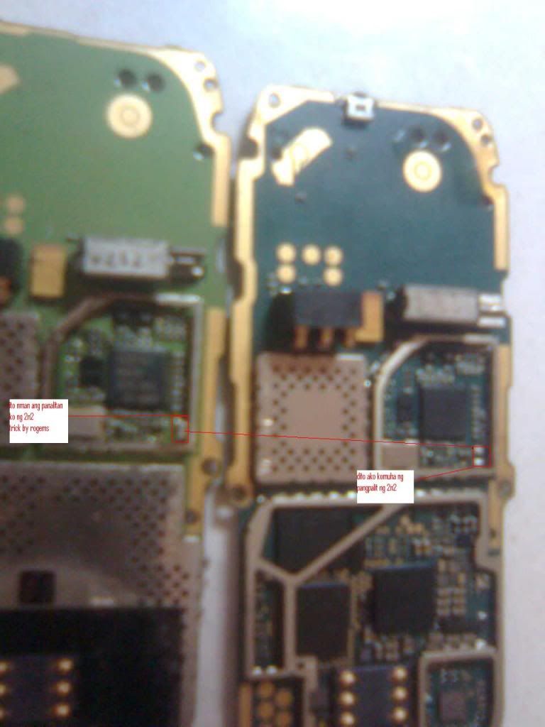

ito nnman..try 2n2 capasitor ayun sapul..

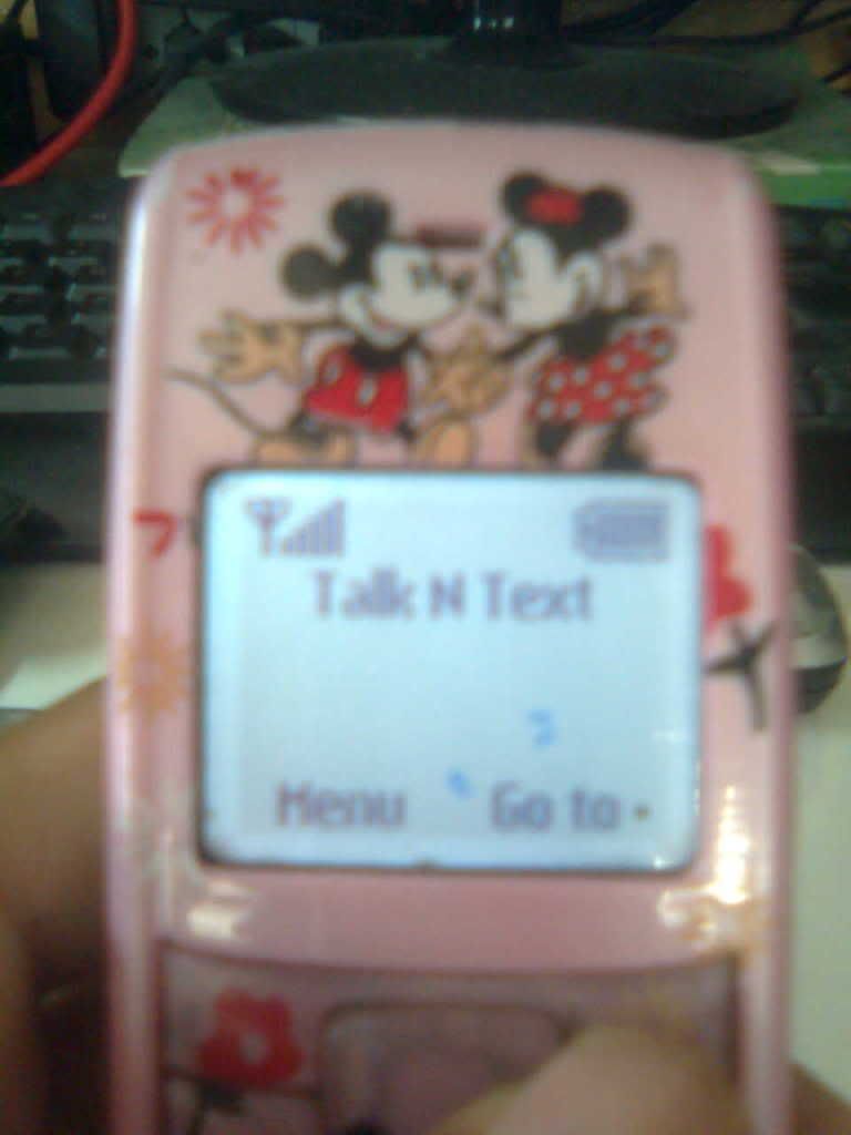

yan ang walang signal na unit?
ito nman ang pinalitan ko ng 2n2.capasitor.
tapos dito ako komuha ng 2n2 capasitor sa katabi yang broad..
yan my signal nah..
