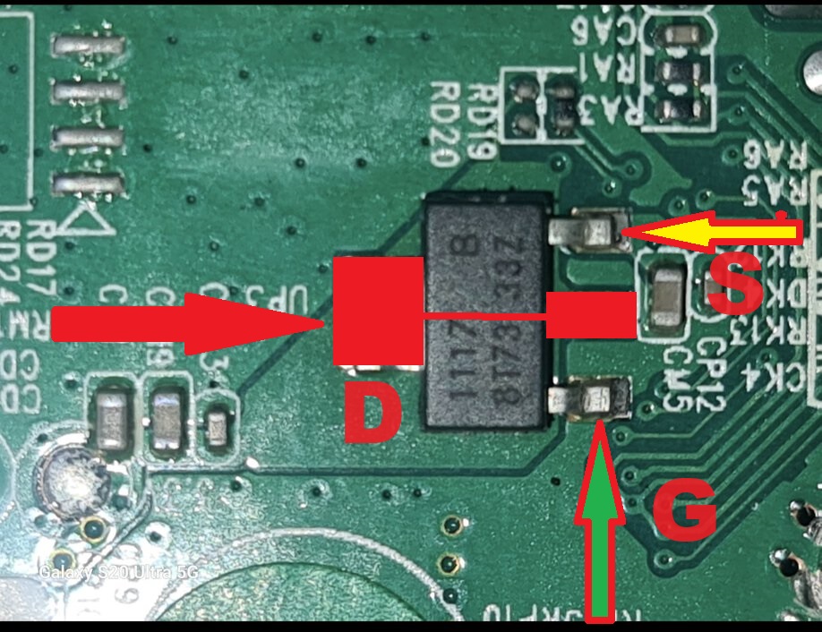

mga master anu dapat gawin dito palit voltage regulator na ba subrang init nya hindi na norlam at patay sindi yung display ng monitor
anu remedjo dito

yes palitan mo
pero ang experience ko sa ibang gadget mas madalas capacitor nag leak kaya umiinit ang isang ic
yes palitan mo
paka encounter ko lang din ito kasi yung voltage regulator normal lang kasi na ma init yung sa kanya subrang init nakakapaso sya wla kasi ako mahanap na same number nya..
wla din ako makita sa data sheet nya..na kapareho yung number..d ko dn tuloy alam anung voltage sya..
high power mosfet
test drain to source
drain to gate
source to gate..
last lagi e test gate to source..
pag nag test ng mosfet
master pag overload yung regultor subrang init it means my short sa mga components?
Di po yan regultor sa pagkaka alam ko base sa circuit na nakikita ko..
Pero para sa akin switch yan or mosfet kaya sya umiinit kasi may problema sa rail nya..
once yan nag leak or nag short to ground mag close yan
Kapag na palitan mo na at umiinit pa rin hindi sa kanya ang problema
Check Mo bawat pads nya via voltage checking means umaandar or may supply
Observe mo voltage out kung nag dro drop
LDO regulator sya master,, common name designator nyan ay 1117,depende na lang yung kasunod na number kung anung voltage sya, example 1117-1.8V,1117-3.3V,1117-ADJ which is adjustable. Kung mapapansin nyo po dun sa board mismo yung pin 1 ya naka-connect sa ground which is tama pag tiningnan mo sa datasheet ng IC na yan. Pin 1 = GND, Pin 2 = Output, Pin 3 = Input.
Kay TS, check mo yang Pin 2 sa diode mode kung shorted talagang iinit yang IC mo kahit palitan mo ng bago,dapat e-iliminate mo muna yung shorted components bago ka magpalit ng LDO regulator. Gamit ka ng short killer.

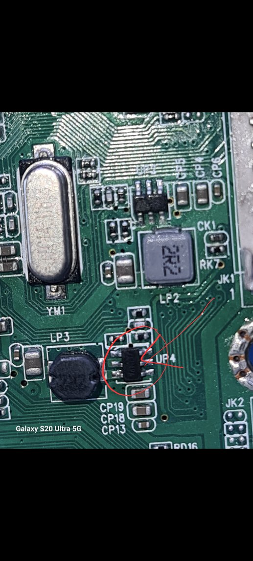

ito pla salarin kaso wala ako makita caparehas
cuapa yung nkasulat
cuapa yung nkasulat

wla kasibako mahanap cuapa wla kasi number or anu mn voltage sya
check mo pcb niyan may code or pcb number yan...
minsan may schem yan
cuapa yung nkasulat
Shorted ba yang switching IC na yan? Malamang 1.2 volts or 1.8 Volts ang output nyan. Kung may adjustable PSU ka pwede mo i-inject jan. Tanggalin mo muna yang ic tapos saka ka mag-inject ng 1.2 volts muna jan sa output ng coil saka mo testingin kung mabubuhay yang ginagawa mo.
