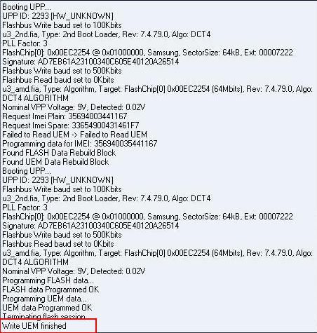

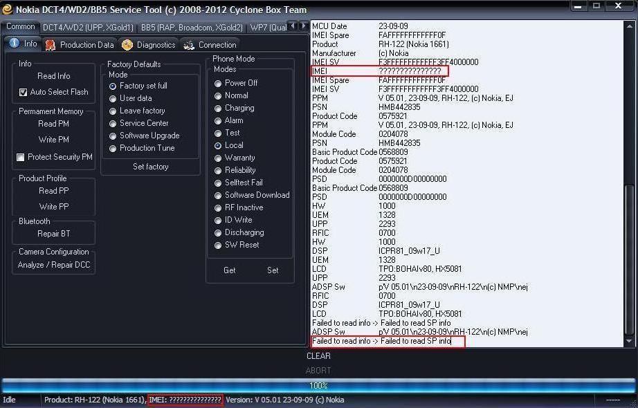

PROMBLEM:
imei ???????????????
SOFTWARE:
Rebuild imei
Procedures just follow this....

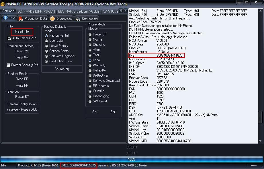

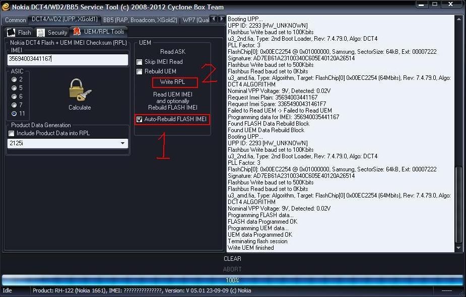

check info:
makikita po natin na imei ???????????????

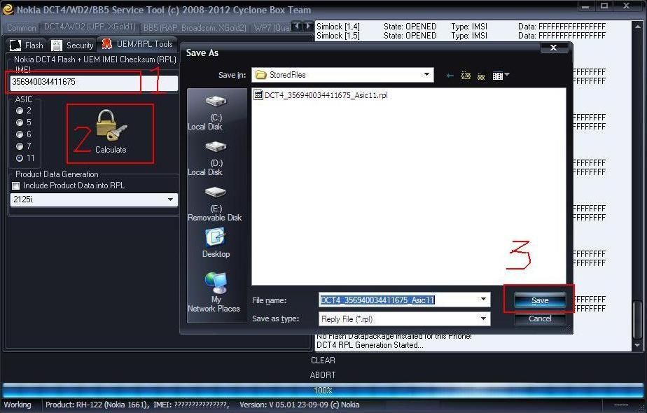

pumunta sa dct4/wd2
click UEM/RPL TOOLS
then ilagay po ang imei na makikita natin sa likod ng phone
importante po na alam natin kung anong asic ng phone model natin
1661-2 asic 11
ilagay din po kung anong asic
sa desktop mo na lang i-save para madaling hanapin

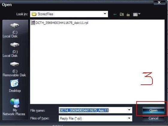

after mo magawa ang rpl ng phone eto naman po ang sunod
next step
at eto naman ang makikita nyo

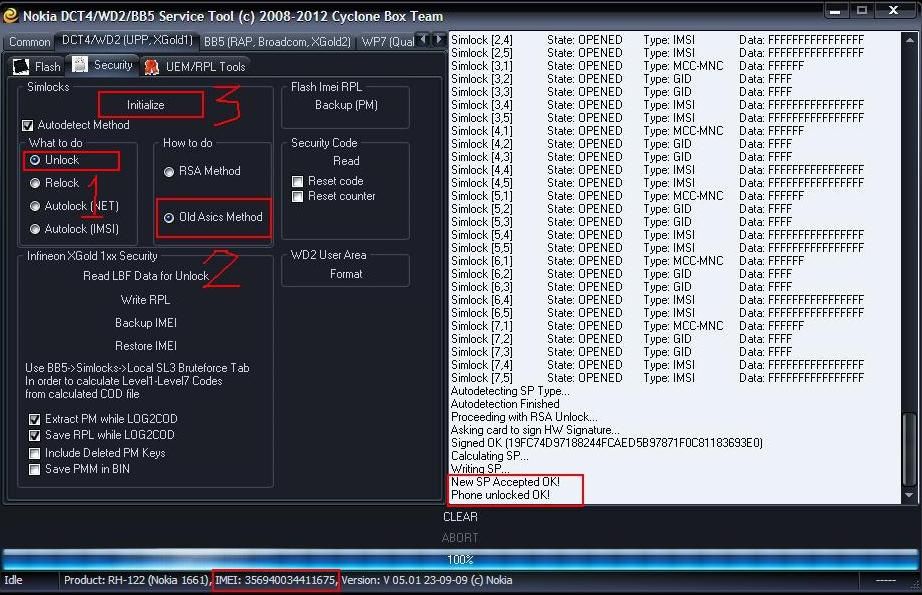

sunod po ay kailangan ma-unlock ang unit
ganito po ang procedures

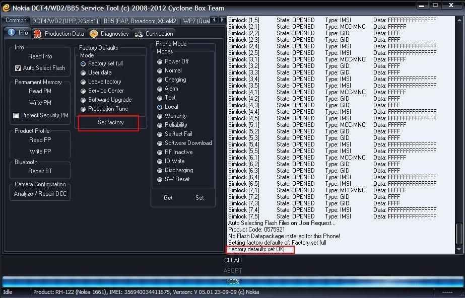

then read info ko na ulit
eto na po sya ngayon
full factory ko pa...
DONE!!!!!
