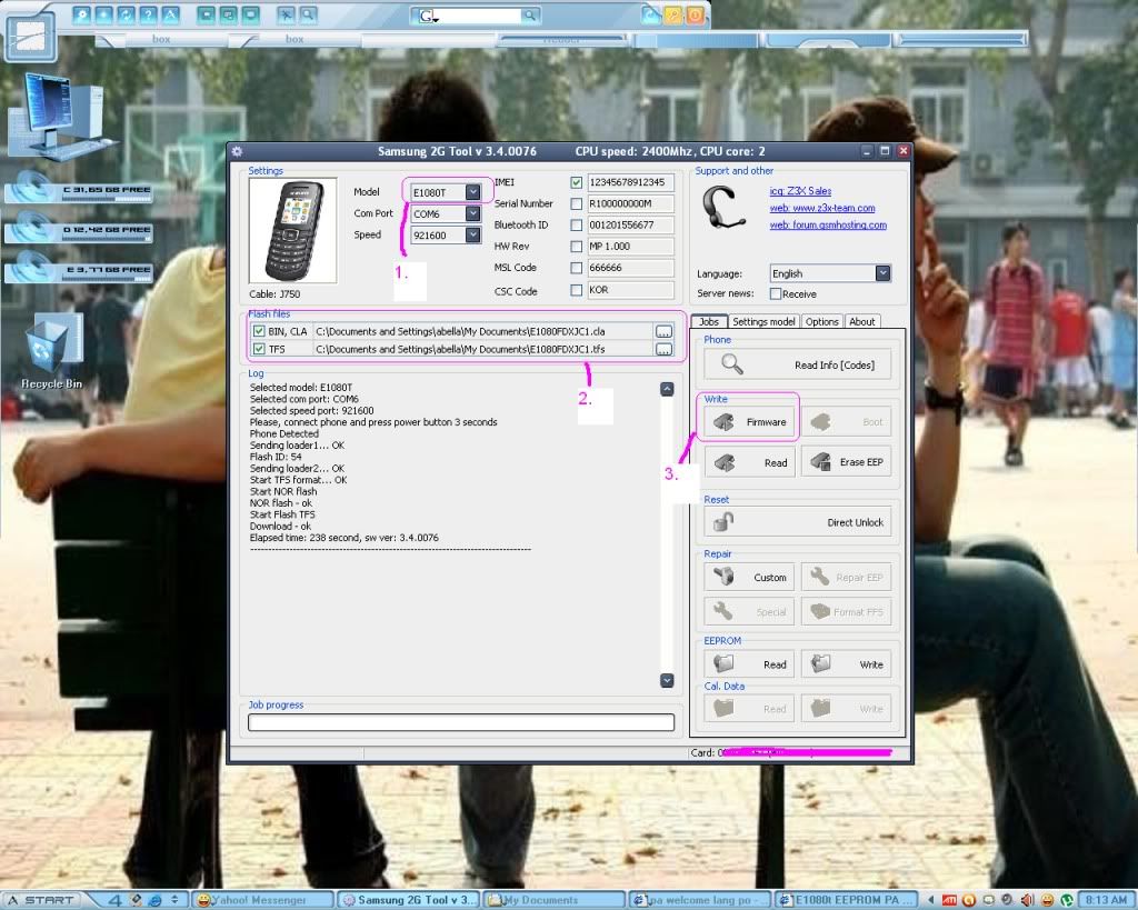

2 pcs. e1080f ang isa no power at ang isa shut off pag open sa message done sa z3x ko!
thanks kay jhupre@89 sya tumulong sa akin!
status;
2 pcs. e1080f no power and shut off sa message
procedure;
1.open software z3x
2.select mo model e1080t
3.then select flash file http://www.4shared.com/file/m5x1F2HG/E1080FDXJC1.html
yan ang ilagay na flash file tested by me!
4.tick erase flash
5.tick firmware wait until finish product
6.get the money of the customer

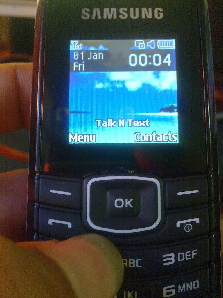

ito ang isa no power pa sya!
ito ang dalwang log's;

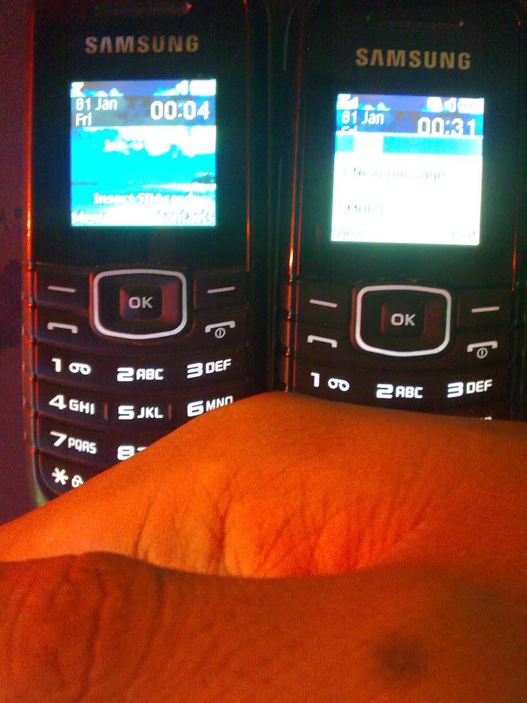

ito ok ang dalawa;

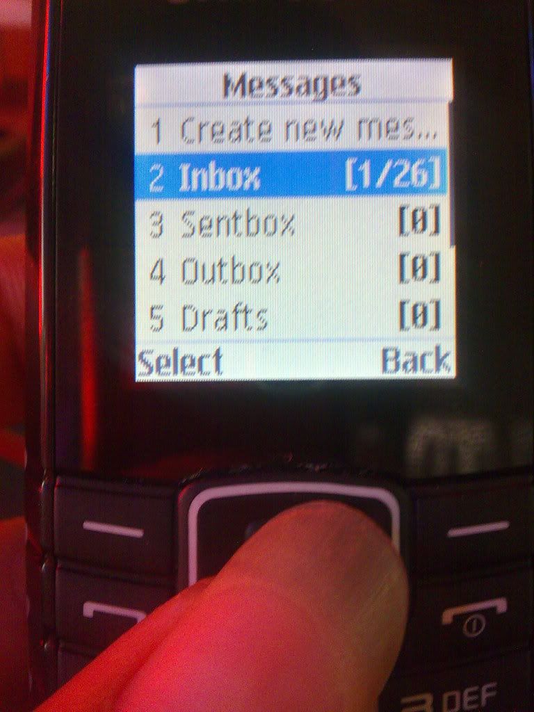

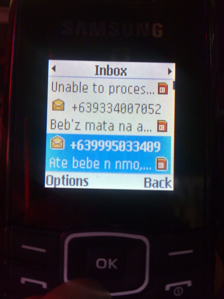

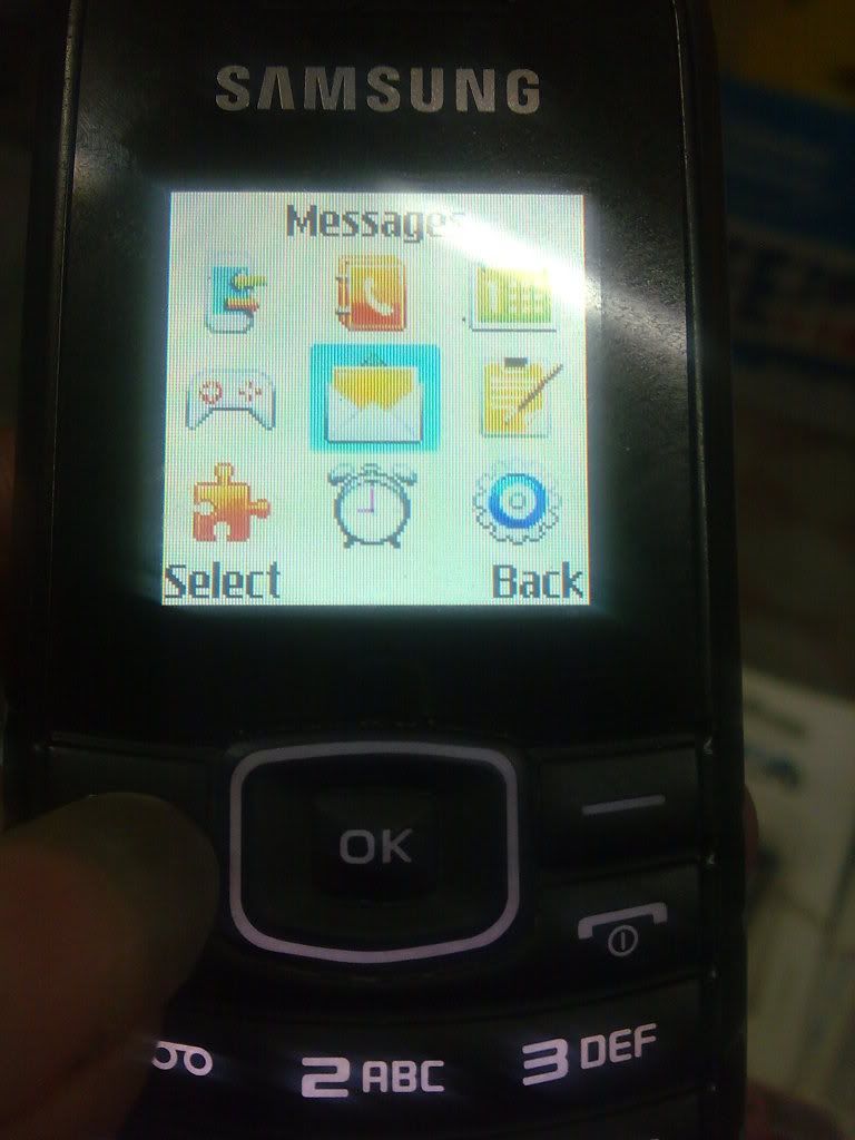

open nasa message
ok na rin ang isa
salamat sa may kapal!​
