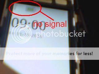

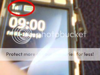

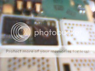

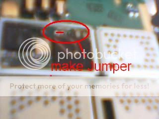

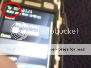

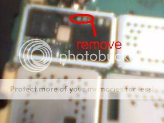

Unit Problem: Shorted, Fast drain and No signal
sabi ng may ari madalas daw syang magpalit ng battery..
ito po mga ginawa ko..
para sa shorted ito inalis ko Coil po iyan L7510..
After maalis yan akala ko ayos na...testeng ko walang signal
balik ko ulit coil nagkakasignal Kaya lang Shorted ulit..kaya baklas ulit unit remove ulit coil and MAKE JUMPER
TESTING!!!
