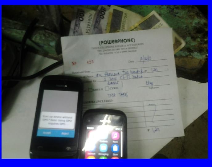

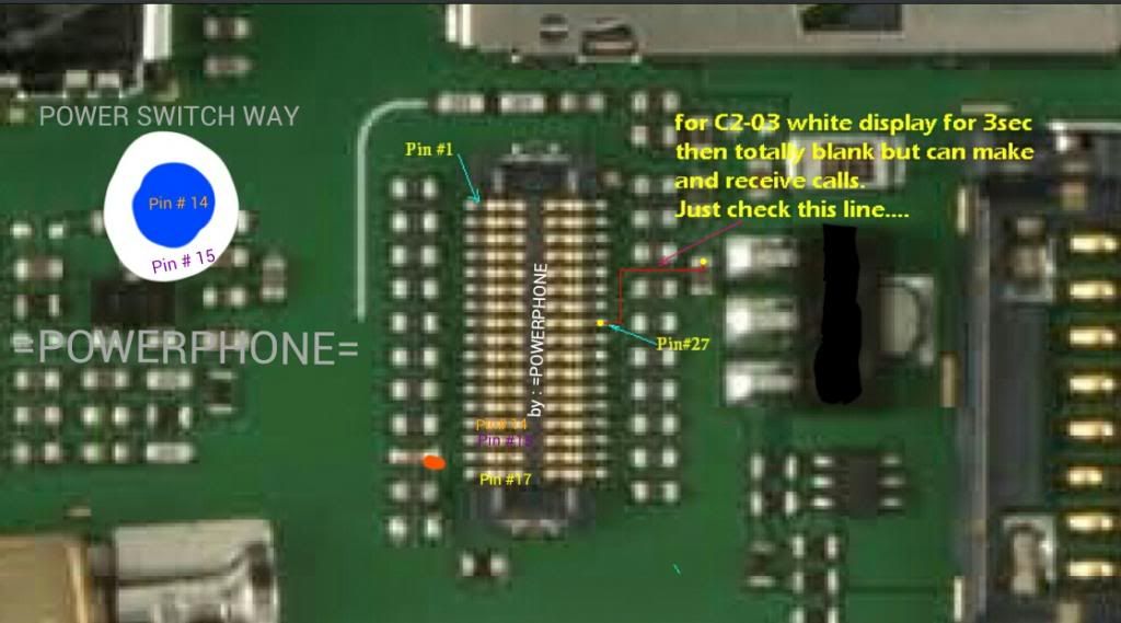

Nokia c2-03
rm-702
Problem
water damage
need ng tumer ang mga importanteng contact kaya need niya
magawa pati mga picture.. at mahalaga ang unit sakanya galing na sa iba

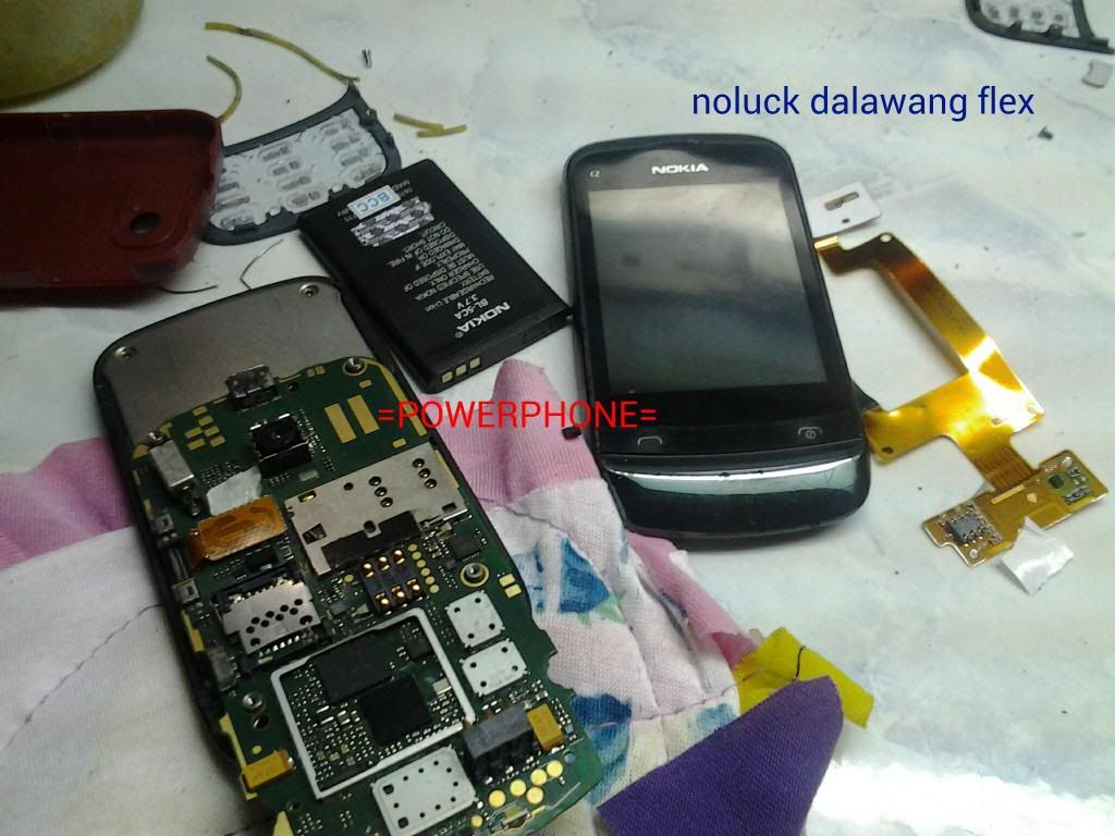

flex yung huling pinag dalan connector daw dapat palitan :D
(Gumamit kc ng tester :D TURUAN. KITA MG-SABI KALANG ;) )
lahat sila bigo kaya tinaasan ko singil ko simple but rock
Action taken

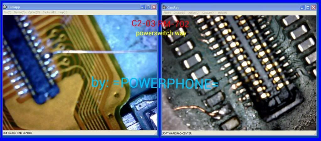

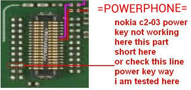

try flex at sa isang unit sakanila rin pina program din bali
dalawang C2-03 action 2 tester aba wala nang

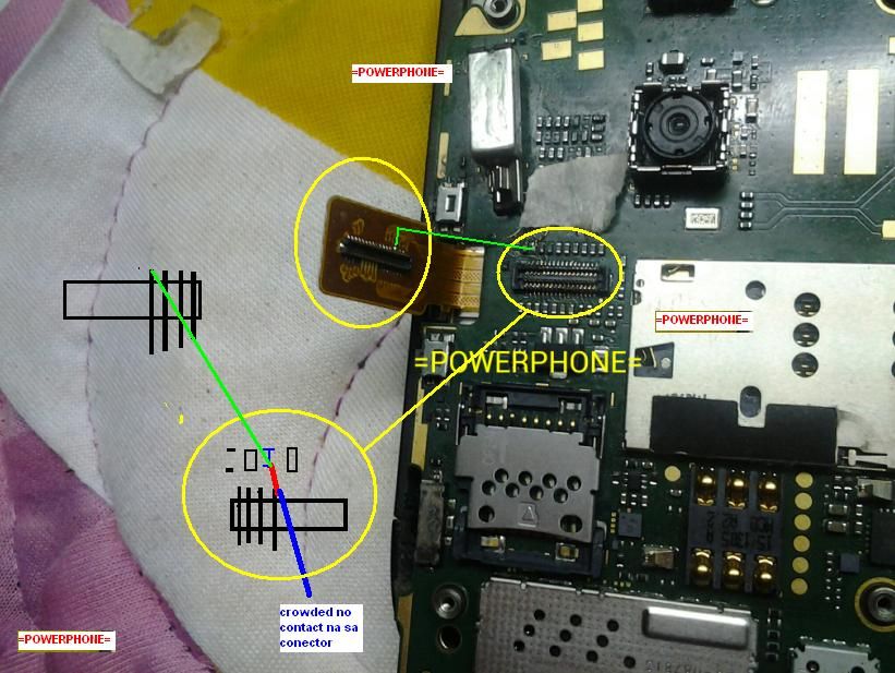

palalo sa conector dahol dina nag contact sa conector sa flex follow screen shot
No Luck
powerswitch way
Pin # 14 iNNER WAY
Pin # 15 OUTER WAY

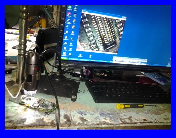

Pag pasensiyahan nyo na.
yung picture mobile lang gamit ko

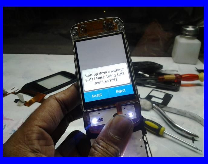

Test
DONE

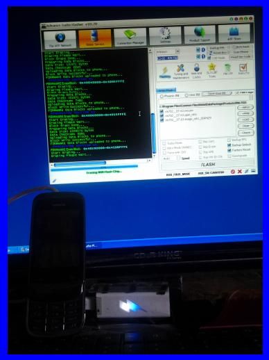

sama ko na yung isa pang c2-03 same owner
Problem
white screen
DONE
