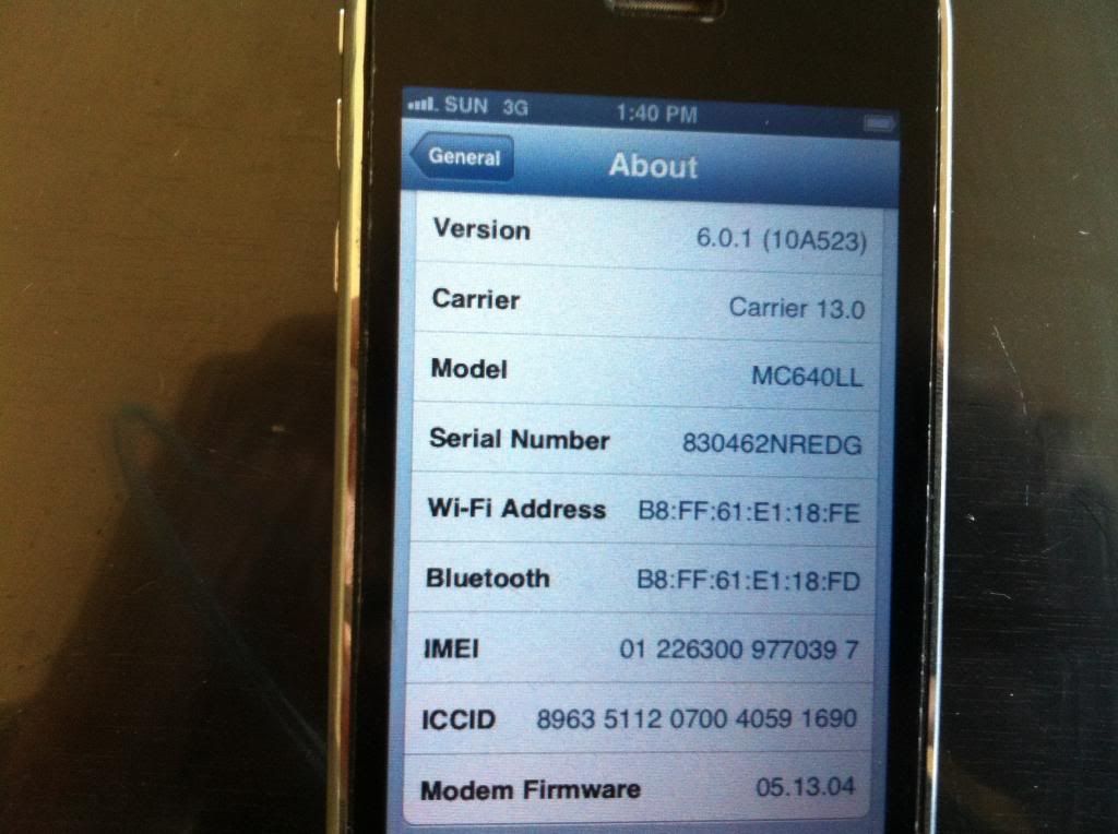

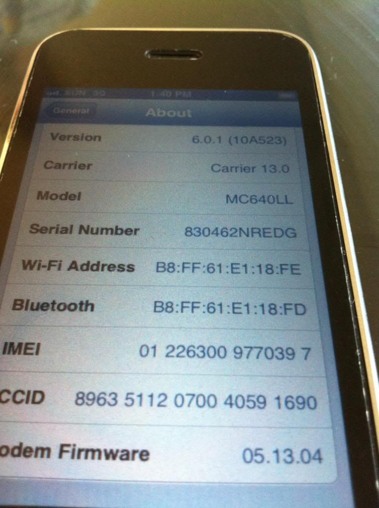

sa mga costumer na gusto ng 6.0.1 eto po
share ko lang medyo nahirapan din ako kasi po di ko gaano kabisado ang 6.01
dati po sya 4.1 gusto talaga ng may ari i update sa 6.01 kasi po di daw sya
makapag download sa app store ..kaya po unang hakbang basa mode muna
ng kalating araw nung naka kuha na ako ng info sa ating tahanan gora na po

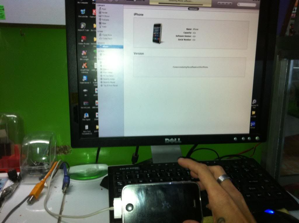

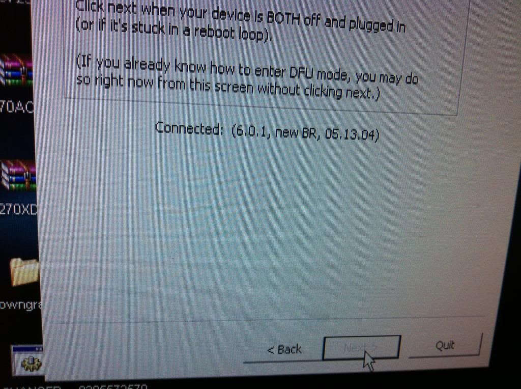

una downgrade po muna ang baseband mahirapan na po kasi mag downgrade
pag naka 6.01 na po ang unit ganun po kasi nangyari sa akin
dahil naka 6.15 sya need ma downgrade sa 5.13 para lumabas ang signal

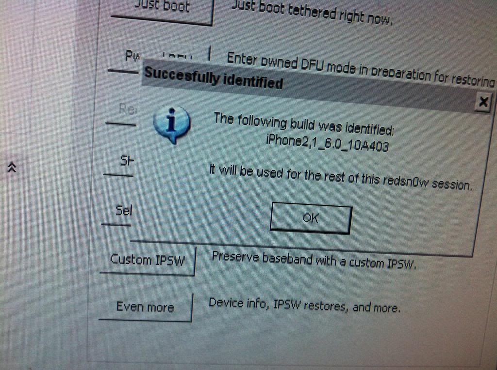

gamit po kayo ng redsnow- ito po ginamit ko
wag nyo na po lagyan ng ipsw ganito po

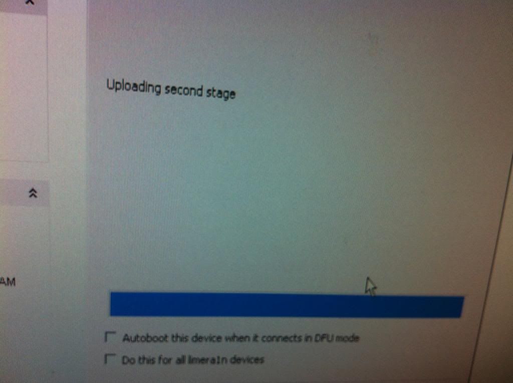

redsnow _0.9.15b3 open lang po hit - jailbreak mag run po yan tapos

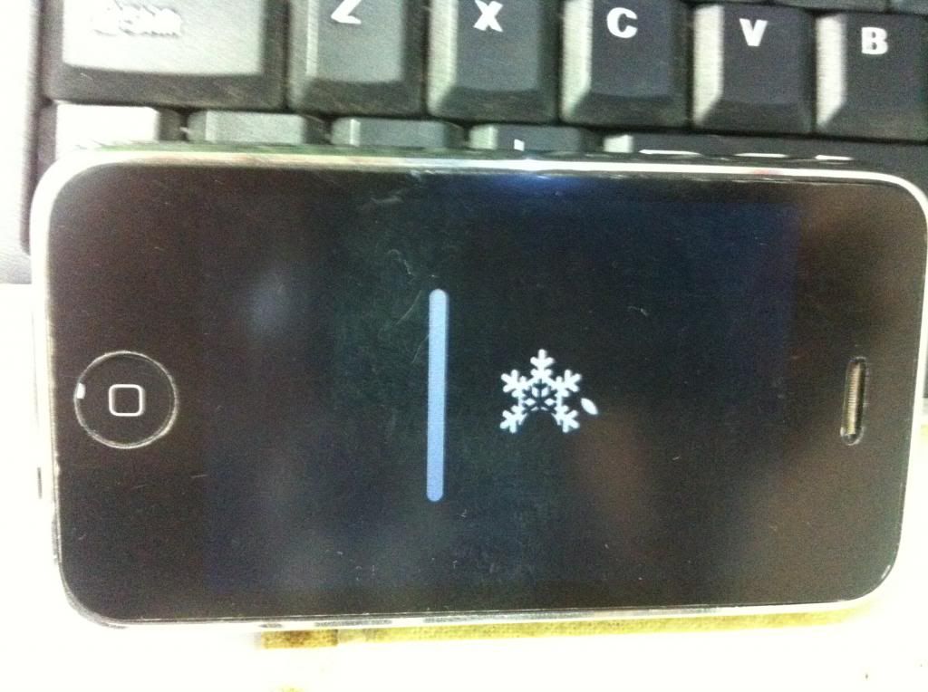

ma wawala po yg next patayin lang po ang iphone press home botton and power pag off na po ang iphone press home botton lang po wag po bitiwan mag run po ng kusa yan intayin hang matapos pag 5.13 na po and basedand

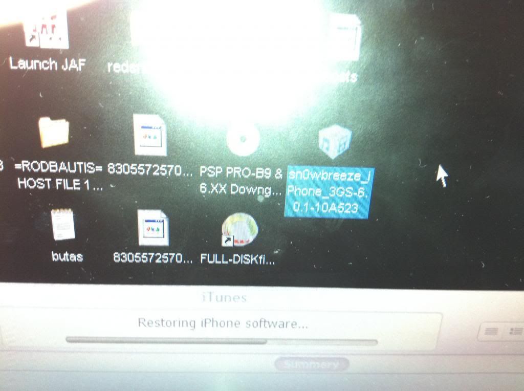

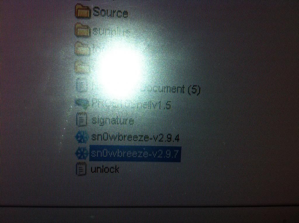

need po nating mag cook sa snowbreeze
ganito po..

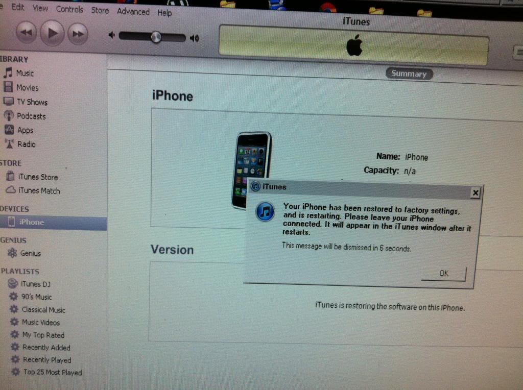

pag na luto na yun po gagamitin nyo na pang restor
kaya po kailangan natin mag luto sa snowbreeze para po ma preserb ang base band tataas po kasi sa 5.16 pag di po kayo nag luto ...

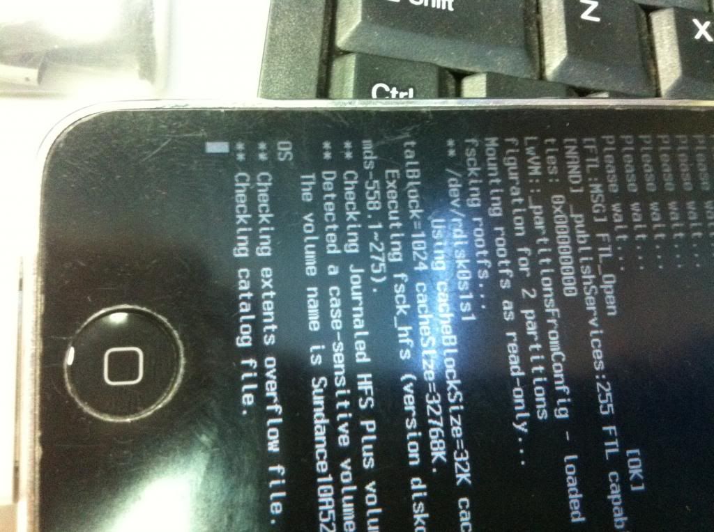

pag ok na po

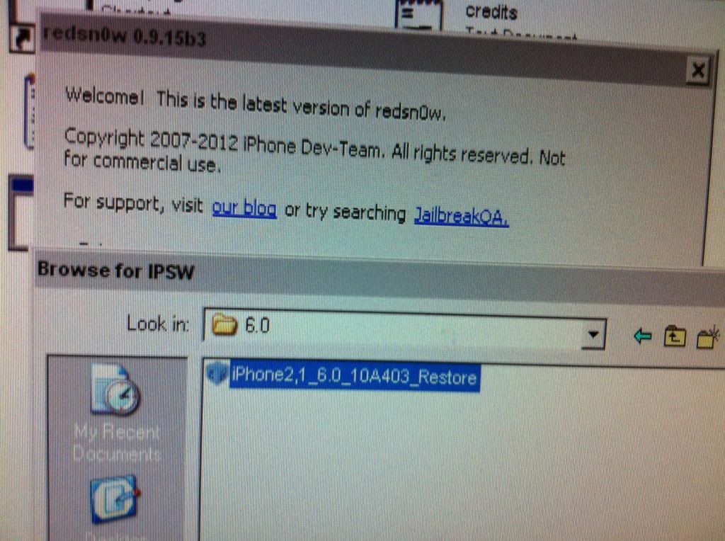

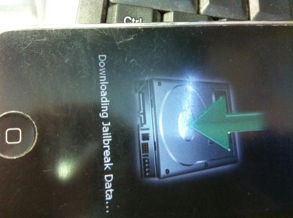

punta n tyo sa jailbreak
select extra - select ipsw 6.0
pag ka tapos eto na po sya
sundan lang po hangang sa matapos

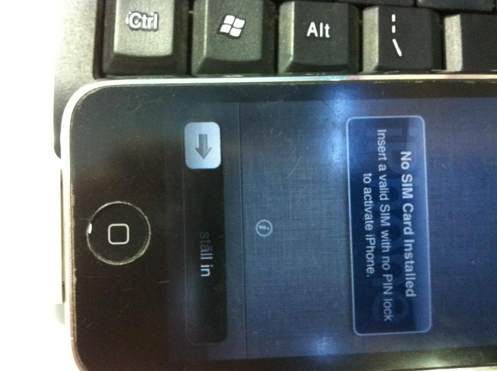

tapos po jailbreak ulit tayo para mag ka Cydia kaina po kasi para ma
activate lang po ang unit ngayun po para mag ka Cydia para naman po sa unlock...

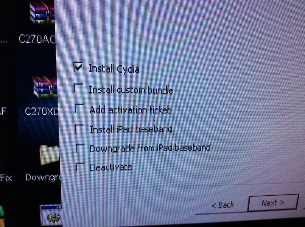

open redsnow 0.9.15b3
ilagay po ulit ito
tapos install ipad base band
wait nyo lang po medyo matagal pong mag run

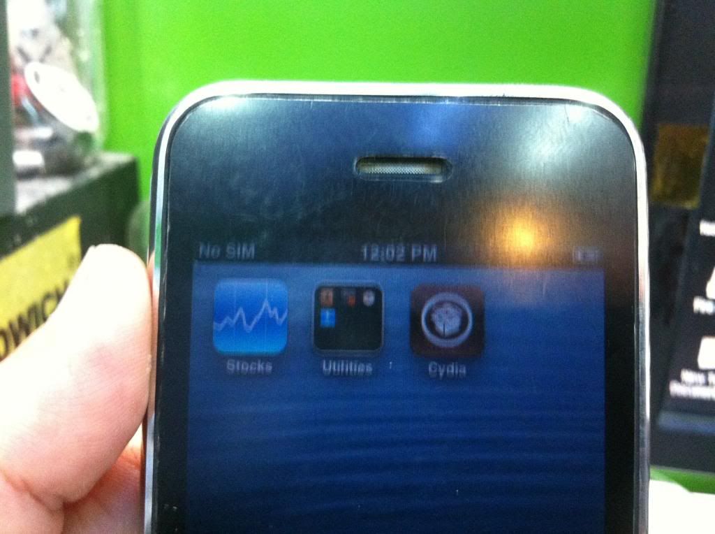

pag may cydia na tulad nito..
top po natin yg cydia tapos

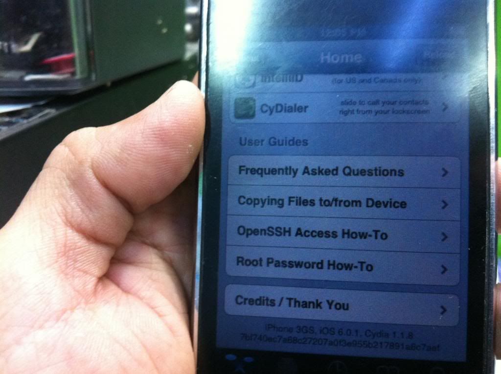

ganito po
unloking na po tayo

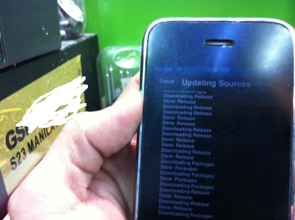

go to manages add lang po yung
repo.iparelhos.com
hanapin lang po yg
ultra snow install po natin..pag na install na po

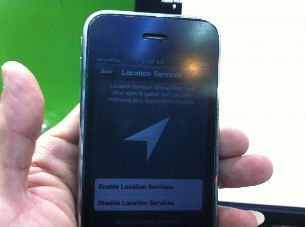

lagyan ng sim..
hay habang kwento ....
l
done ...
