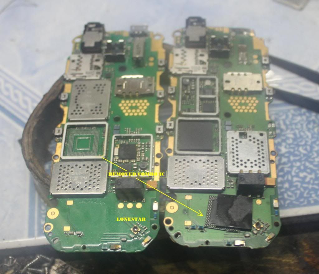

5130c NO POWER DONE sa change COMBO IC [SOLVED]
share ko naman itong nagawa ko kagabi first time ko lang nakagawa ng ganito.
sabi ng may ari... naghahang lang daw dati tapus bigla namatay....

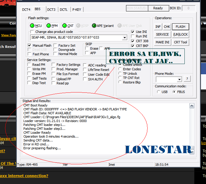

try ko SW error pagdating sa CMT sa HWK,CYCLONE,UB JAF
binugbug ko na rin pero no luck
nag iba lang ang error nung ginalaw ko yung COMBO IC
inulit ko inalog alog pero no luck pa rin...

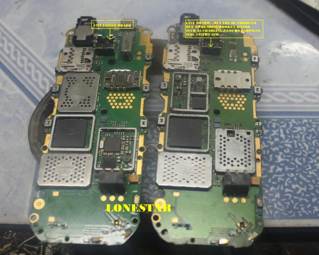

(kaya naisipan ko try ko kayang palitan... saktong meron ako buhay na board..marami nga lang problema dahit nabali ang board...)

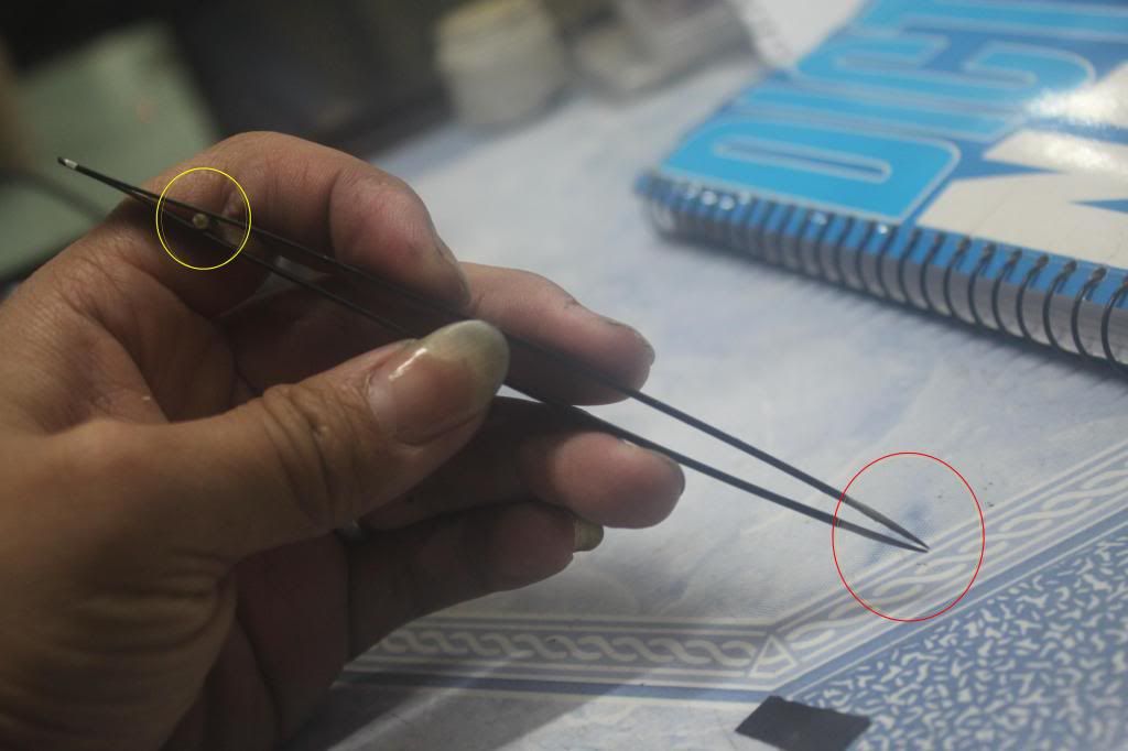

kailangan ang pointed na twizzer
normally sa mga twizzer di bumubuka masyado kaya nilagyan ko ng kalso
para ngumanga ng kunti at maipit ang bubunoting piyesa..ibaluktot din
ang dulo para hindi dumulas sa piyesa

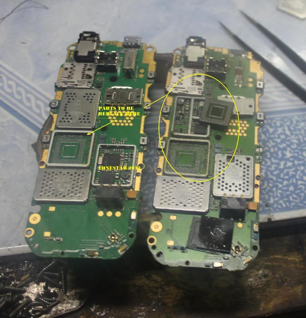

ito yung dalawang board..
dumulas ang twizzer kaya hindi buo ang pagkakabunot gayun paman ok lang at buo naman ang mga balls

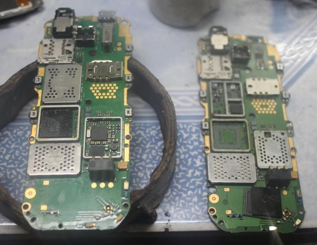

yung ipapalit na piyesa buo kong nabunot
ayan nakalapat ang piyesa

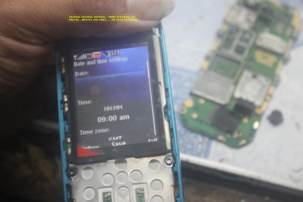

at ang resulta....
