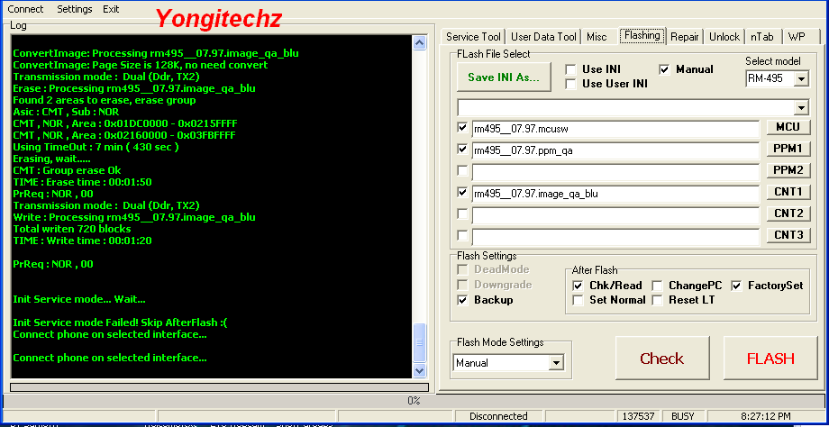

1. Flash ko sa HWK sa version v7.97 complete pero[whitescreen]
2.Flash ko sa HWK na naman v7.96[whitescreen parin]
3.Try ko baklas unit,pero bagong bago pa board
4.Yosi muna tapos....concentrate:teka
5.Try ko sa best crack interface ko is HWK sa firmware v7.97[AYUN SAPUL]:yay
SCREENSHOTS
Pasencya na po kung hindi ko nakunan nung whitescreen pa ang unit,nagmamadali kc tumer ko at meron rin ako ginagawa isang unit....
Flash sa HWK[no luck]
Sa best crack[SAPUL]
SCREENSHOTS
