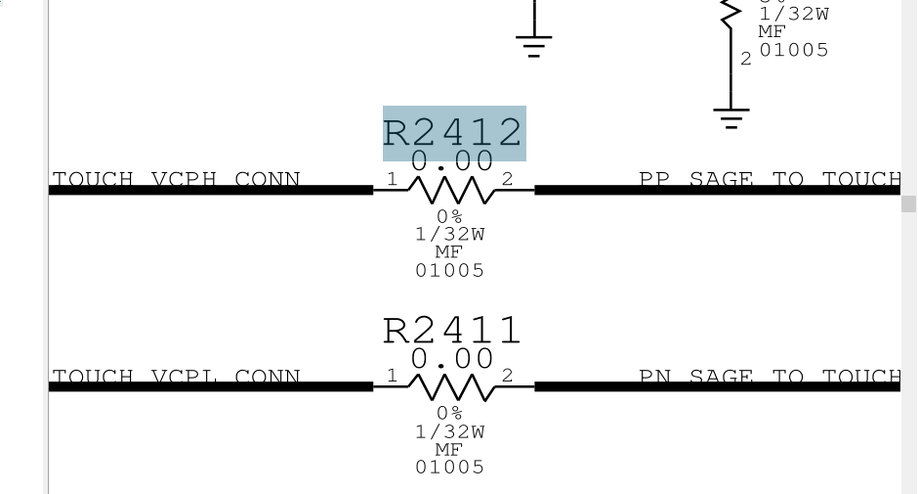

pag bukas ko sira na fpc connector. so pinalitan ko . pag lagay ng lcd may part na di ma touch . may natanggal palang resisor. need ba replace mga boss or oks lng i jumper ?
ganun padin sir
focus ka po sir TS sa fpc pde mo palitan ulet and isa pa po pwede mo ireball ang touch ic at wag kalimutan ung jump para mas makasiguro ka po sa result. then ung missing resistor nga ay oks lang talaga na i-jump tulad ng sinabi ni admin Leo.
paki update po kami sa result
wala pa pang reball master tsaka di pa kaya ng kakayahan ko ang ganyan hahaha . pero tinry ko na laang i shake yung touch ic. still ganun pa dn . practisan lang . nabili sa badjao hehee
