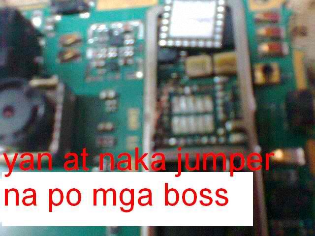

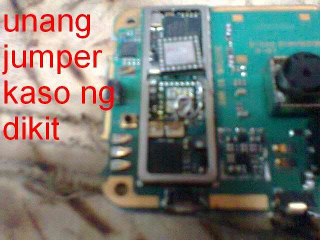

history nabasa daw po ang unit kaya try ko po muna sa bluetooth ic kaso shorted parin
try ko kung umiinit ang pyesa ayun lakas uminit ng p.a
kaya remove ko ang p.a
dahil po ala ako makita p.a wala po ako makunan try ko jumper ang p.a
ayaw ko sana jumper ang unit kaso nagagalet na kasi yung may gusto na magawa ang unit niya may sinabi pa siya na sinira ko daw cp niya shorted lang daw ang sira
sabi ko sa may ari ok na shorted kaso wala signal ang unit hanap pa ako ng p.a
nakulitan ako kaya jumper ko nalang

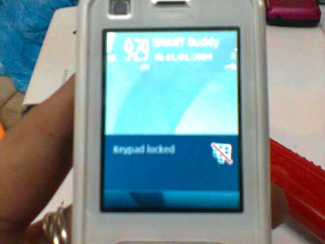

SCREEN-SHOOT

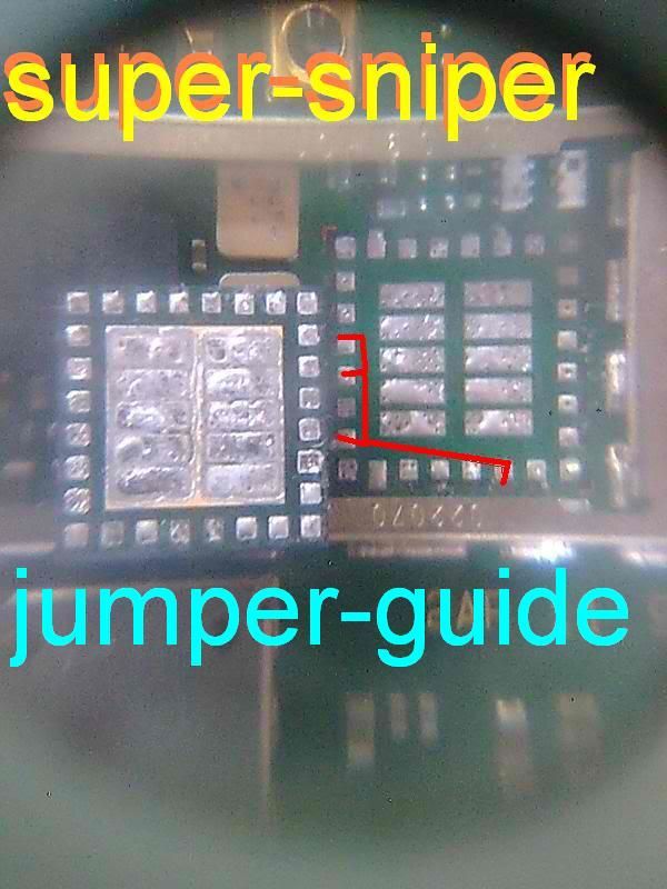

sinsya na po di masayado makita yung jumper
ito po yung jumper way niya mga boss

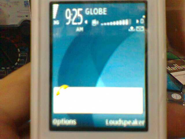

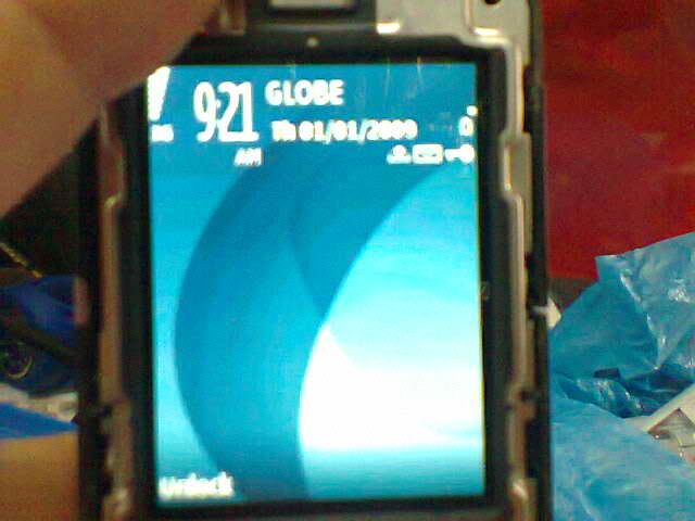

ito na po ang unit
done
500 lang po
