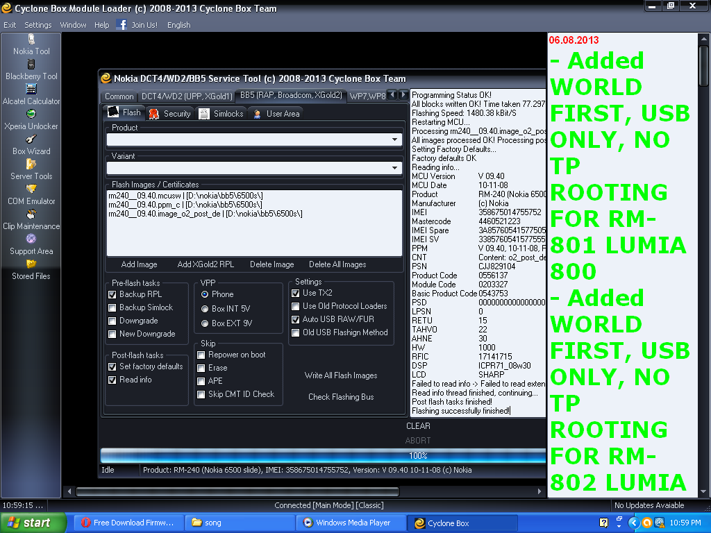

nokia 6500s auto shut off done sa cyclone ko
w/ tested and compatible product code!
here's the link ng flashfile,ibigay nya ang tamang product code nya!

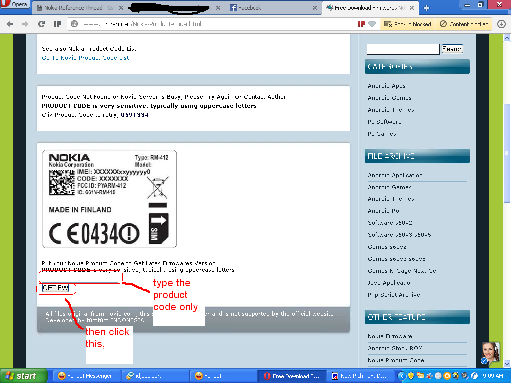

http://www.mrcrab.net/Nokia-Product-Code.html?ProductCode=059t334
sundan nyo lang pics kung paano nyo kunin ang firmware
1.just type lang ang code sa likod ng back housing ng unit mo!
2.then click lang ang GET FW
3.note compatible firmware dct4 at bb5,
hindi na tayo mag search kung ano ang tamang product code nya ito mas madali at tested ko na many times
walang kaba sa flashing,,,
log's for flashing;
here's done;
sana makatulong,,,god bless us all,
