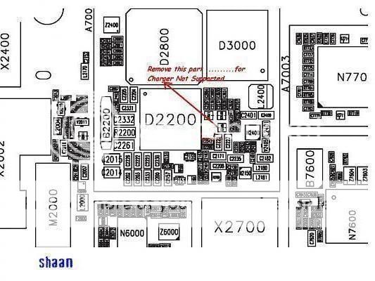

2600c. charger not supported.. bigla nalang daw sabi ng may ari. nag charge pa daw siya nung hapon..
ito po alam kong soolution dito. pero hindi ko po tinanggal lang. pinalitan ko para hindi na magka conflict. at ok naman siya..
yan swak na agad..
