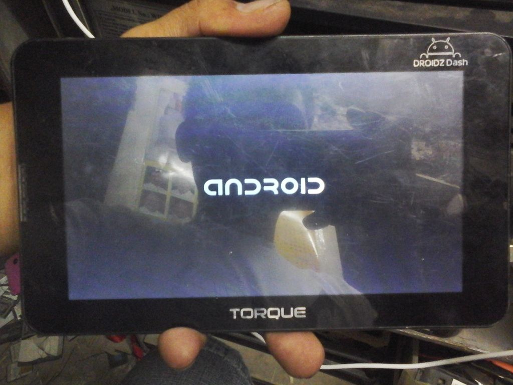

A13 F727CD-MAINBOARD-V1.0.0 +WIFI+2CAM (ROM) hang up..
hanggang android lang.. (nanigas na)

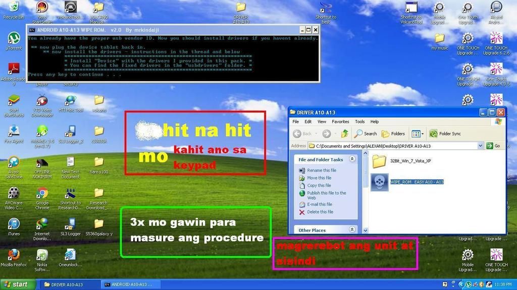

kaya sabi ko kay tomer.. bukas na po ninyo balikan.. sisikapin kong maayos.. sa halagang 500 lang po
nakiusap talaga ako ng husto para iwanan tapos pinapermahan ko ung board battery at lcd..
kaya ito ang ginawa ko try ko hard reset.. ung magic finger.. pero di umipekto ang mahika
-P
-P
pero di ako sumuko[-X[-X
try ko ung mga makalumang taktika... kay BUNGO.....

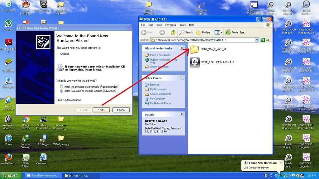

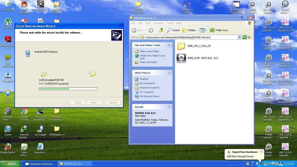

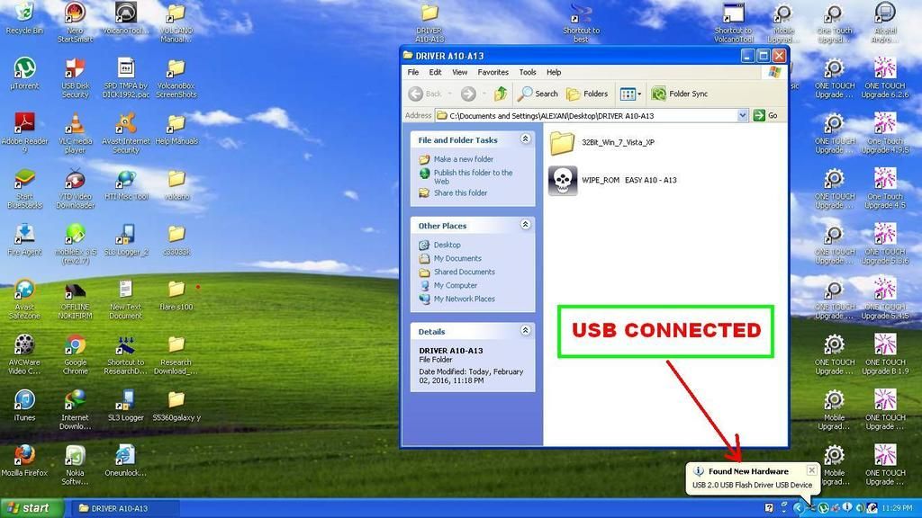

SUNDANG ANG LARAWAN MGA IGAN

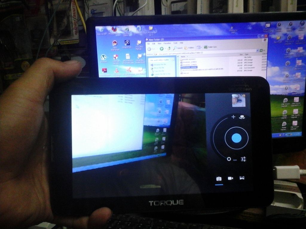

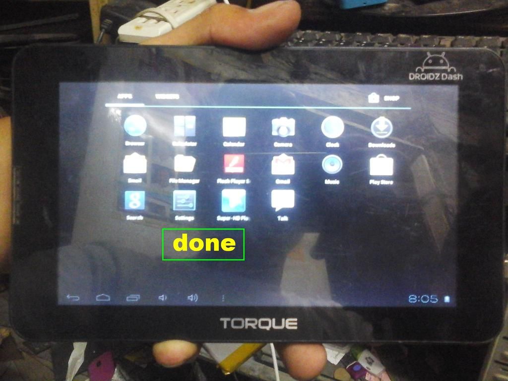

DONE

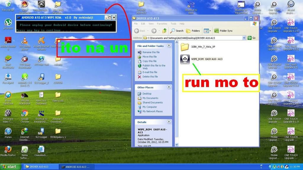

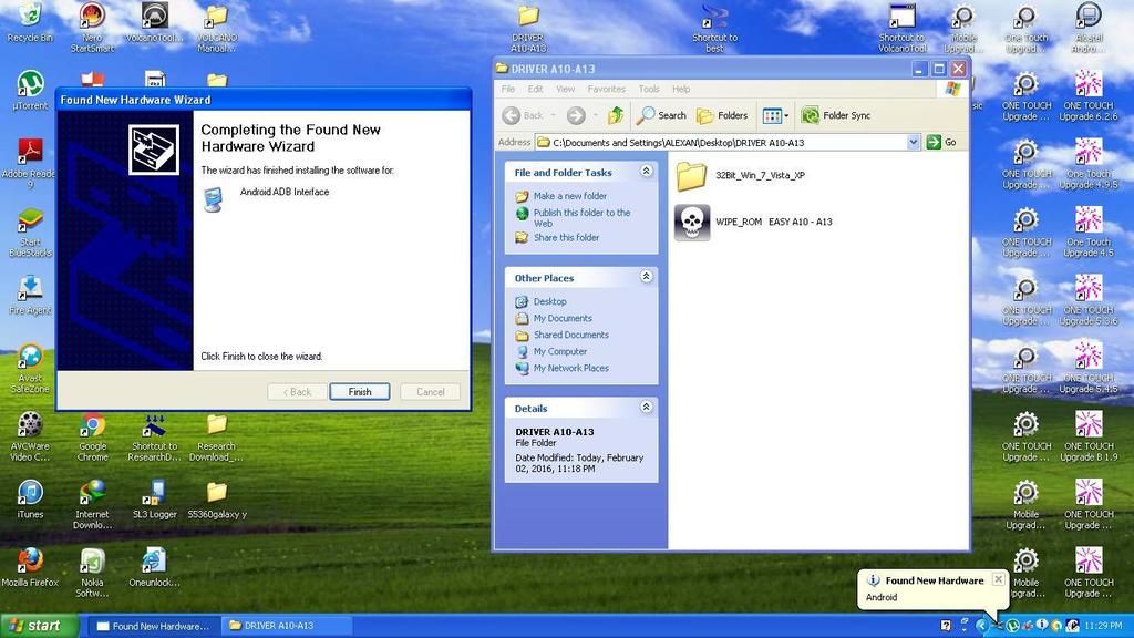

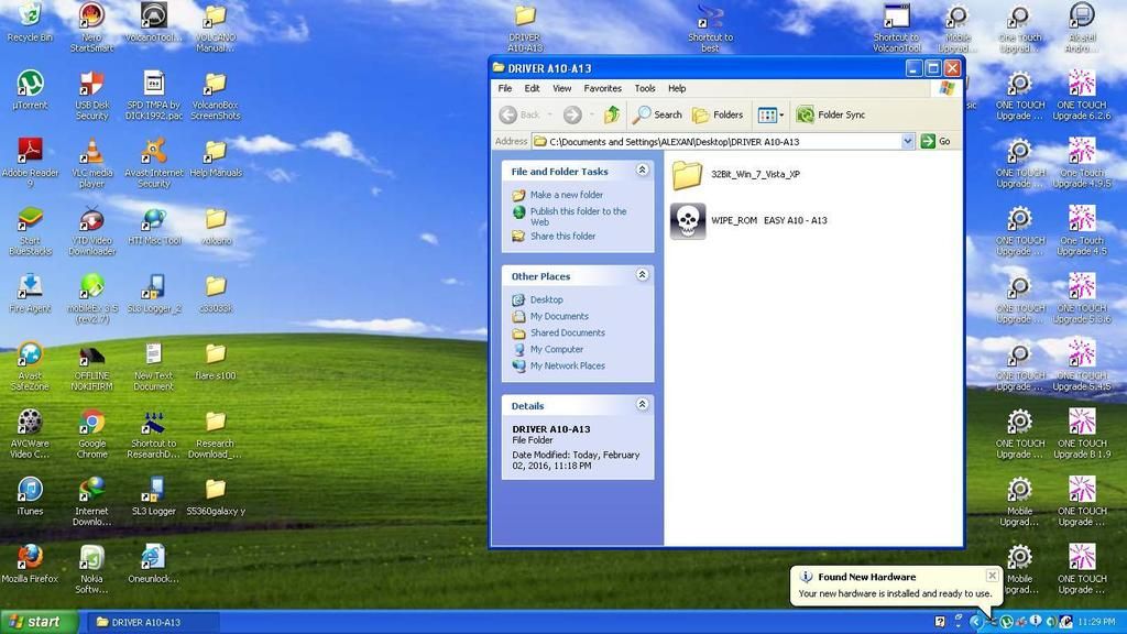

ito ung gamit ko.. marami na rin yan na nagkalat dito sa site
http://www.4shared.com/get/-uK1B0C6ce/Wipe_Rom_Easy_A10_-_A13__Drive.html
alang password
NAHIRAPAN AKO NG HUSTO DUN... HAHAHAHA.. ang dali lang pala.. kaya mula ngaun pag a13 try ko muna ang mga makalumang system wag muna download at dapat basa basa din
