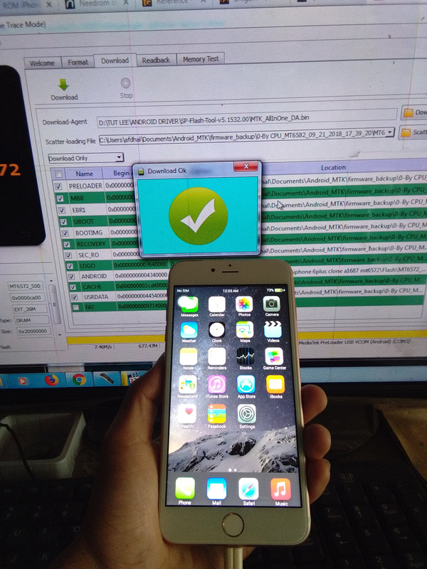

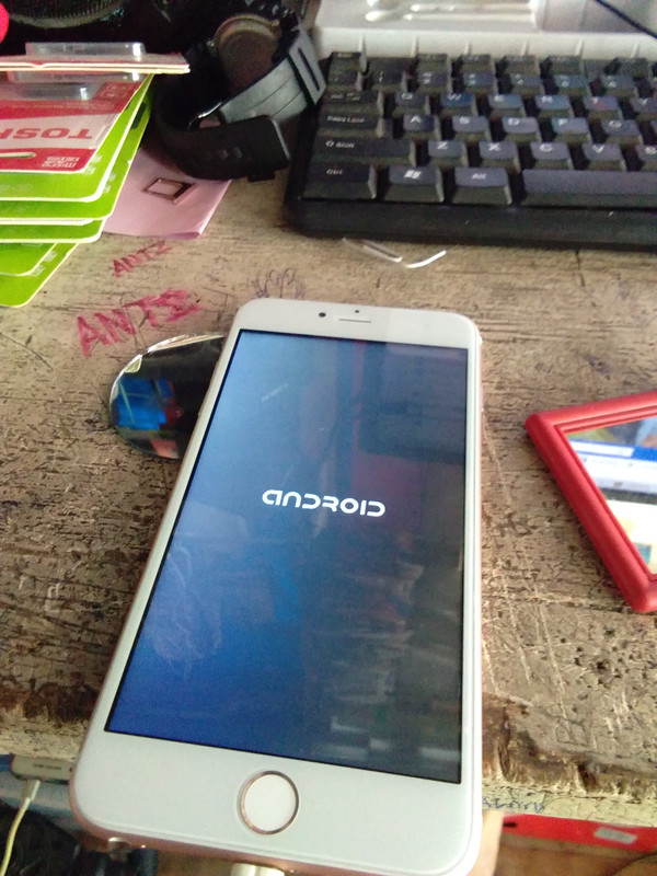

iphone S 6plus (A1687) clone, HANG logo. White Screen After flash Done.
NOTE: Back UP 1st Kc yan ang gagamiting pang FIX display sakali di compatible ung FW.
SCRAMBLE display or White Screen.
white screen po ang kinalabasan nung ginamit ko ung FW .
mensan ok sa ibang Unit.
bute my Back up

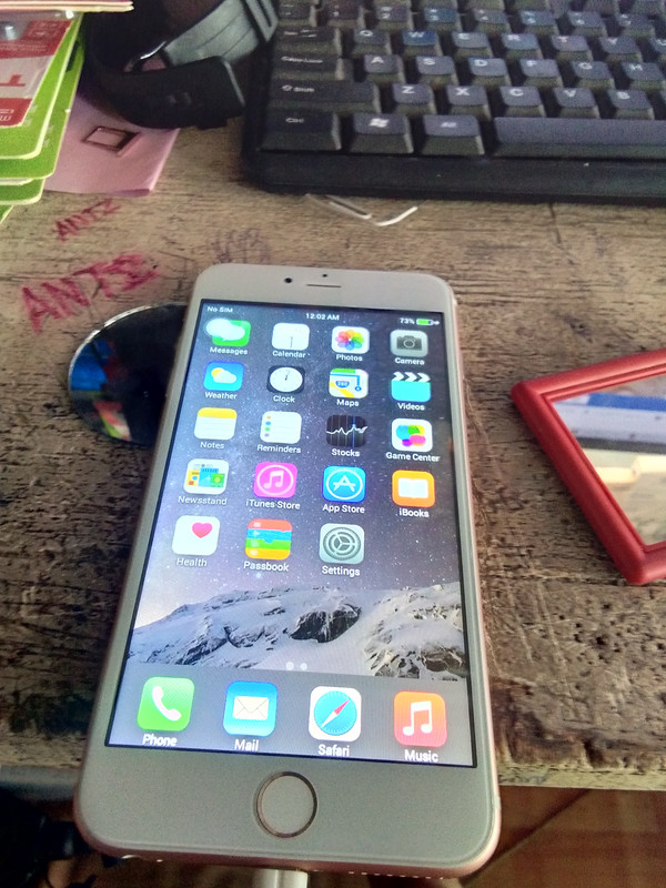

ginawa ko. Flash ko ulit sa Back UP FILES pero mag edit tayu,
bali ung sa Gi DL na FW kunin mo lang is ung ANDROID/SYSTEM palit sa Back up files
then flash sa SP flash tool. mag ok na yan.
