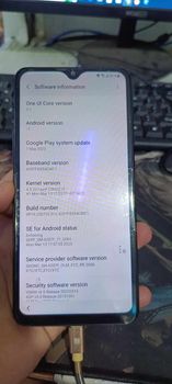

mga boss pa help naman diko rin kasi ma identify kung ano binary
base version: a207fxxs4cwc1
error sa package disabler failed to product key lumalabas correct method naman
Pag natry mo na lahat dol at ayaw parin, tru server na instant po yan.
Binary 4
Manual frp remove muna if wala di kaya proceed na sa
hanap combi file sa support z3x flash den reset frp den full flash
pag naman gusto muna mabilisan at may jtag ka sa jtag nalang saglit lang po yan..
