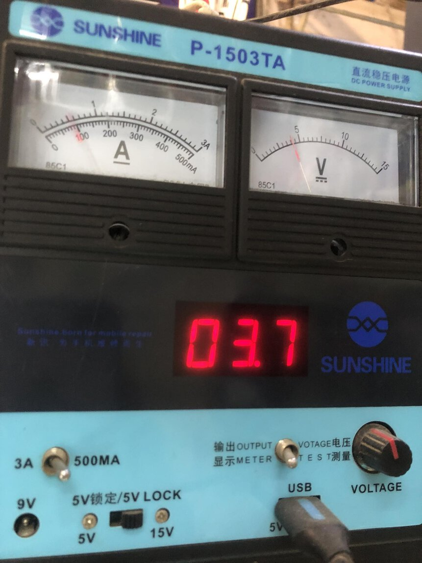

Good day mga boss lalo na sa mga expert.
Unknown history
Action Taken:
Change LCD
Change Battery
Merun or walang batt at direct from power supply(hindi gumagalaw amp/voltage ng power supply) vibrate then ganito lang lumalabas sa schematic charger.
Pag pinower on ganito then drop to zero.
(500ma)
(3A)
Fresh board po, wala pa akong ginalaw.
eto boss, then drop to zero at walang vibrate
lumabas ung boltahe kay power ic..
ni reject ni cpu kaya drop to 0..
possible cause may problema sa 1.8v 2.8 at 1.2..
good power ic wag mo galawin..
try press power switch wag mo bitawan kapain mo cpu kung uminit kahit bahagya..
update mo ako ano resulta

drop to zero parin boss kahit nka hold na power switch

check mo na rin voltages palibot ng power ic ung Vreg lng
kailangan mag stable
pati ito vsys/vphpwr 3.4 to 3.7v dapat
walang battery pero may chrger dapat..
at low drop out na parts
isang point ex 3.7
dapat out nya mababa ex 1.8v or 1.2v
may ibang caps na nag dodrop to zero.
VPH 3.1
VBAT 0.05 to 0.2 hindi stable
Vbus 4.9

VPH 3.1
yan output pag may problema sa circuit..
kahit mag palit ka pa ng pm ic ganyan parin output..
hanapin mo po ung capasitor na sinasabi mo na nag dadrop ung voltage concentrate ka don tandaan mo highest output ex 1.6v means 1.8v rail yan..
1.8v connection minsan ng cpu camera touch screen..
testmo mga resistor malapit sa mga capasitor sa cpu jan kadalasan problema..
nag change value ang resistor lalo na ung resistor to ground..
yan po ay hint lng..
di po ibig jan po sira
applicable sa lahat di lang sa onhand mo na unit..

Maraming salamat boss, kinuha na ni tumer. di ko mahanap yung faulty na caps.
