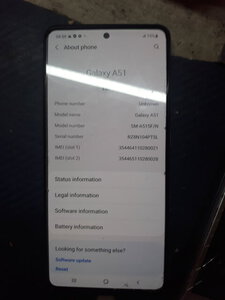

gandang umaga po sa inyo baka po may nakaranas po ng ganito a515f hang sa battery charging lang.
action taken. program ko via odin tapos po flashing tapos nag on na po sya at charged din sya 100%.
pagsindi ko may frp po sya kaya bypass ko sa samsung frp tool din done po sya restart ang phone.
din nung nagpower hindi sya ulit nagtuloy..pinatay ko po yung phone at charged ko hang po tulad ng dati.
salamat po sa tutulong..

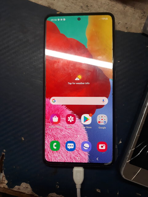

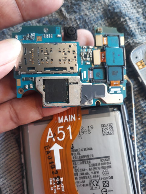

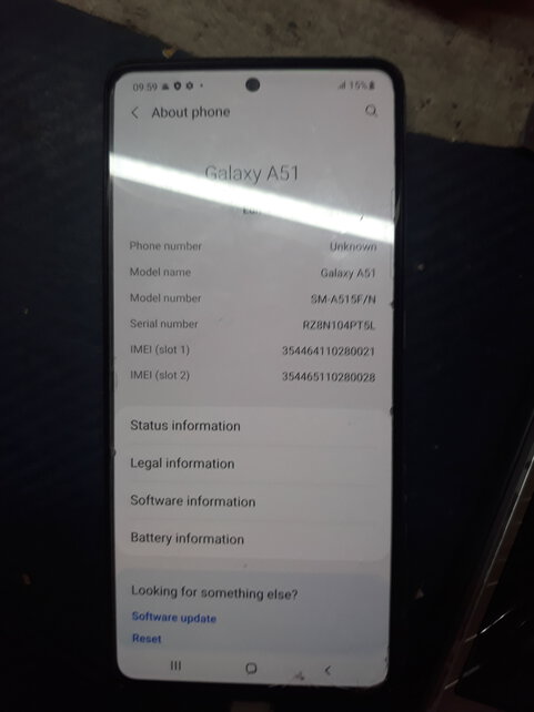

ito ginawa ko..
reheat ko po yan kasi kinausap ko na may ari patay kung patay.. mas maigi palitan yan pero try ko reheat malapit na umalog.
yan po outcome pinaiwan ko na muna for observation..

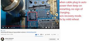

same sa galaxy a50 paps tm

need jan boss reball cpu mas mainan para d mag back job...
