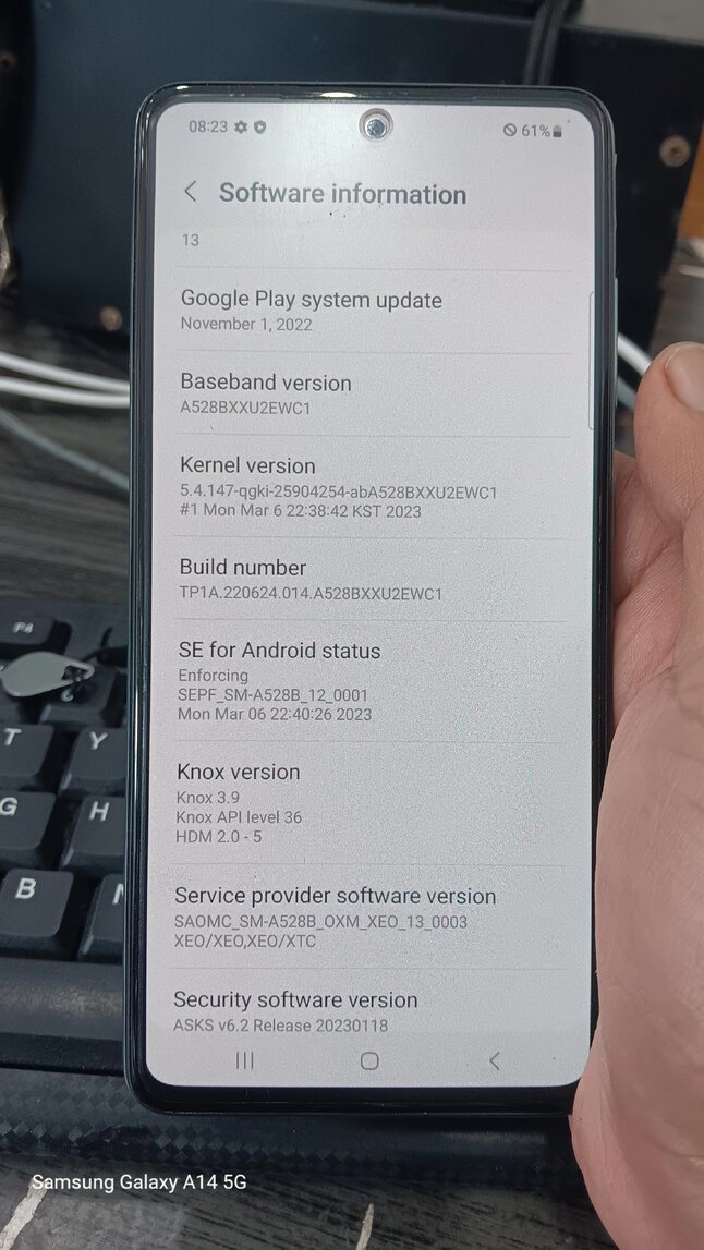

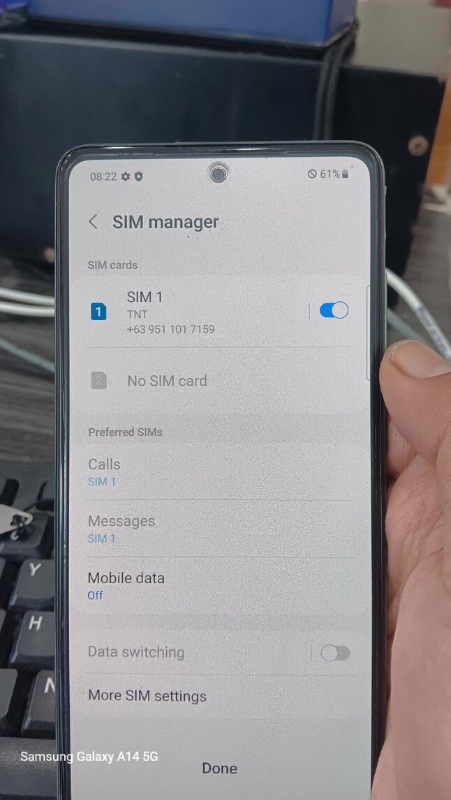

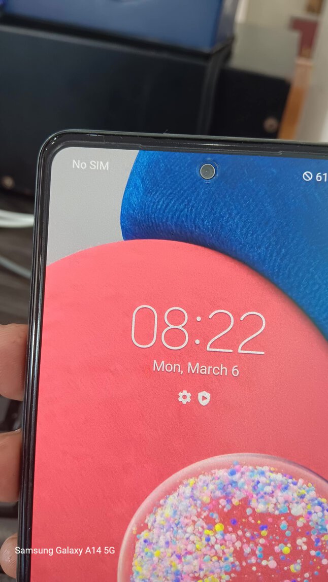

A52s 5g samsung, unang issue palit charging board kc nagdedetect ng moisture pagchinacharge, kinabukasan feedbk ni tomer nawwalan daw signal, si tngal kabit agkakaruon pa, after days nalan na ng tuluyan ang signal, akala ko sa charging board lng ,so nagpalit ulit ako , mga 2 beses na wala talaga na signal
sa pix po sa baba nagdedetect siya ng sim according sa settings niya , pero duon sa menu sa upper right NO SIM nakalagay
anu po kaya possible na sira sa kanya , kc oks nmn yung cp nung tanggap ko at naka 3 charging board na ako palit

gud am, reset network , ful flash sa 4 files, ganun pa din po walang
signal

reason nasa charging board ang antenna switch..
ung replacement wlang antenna switch jumper lng kaya di mag kakasignal..
