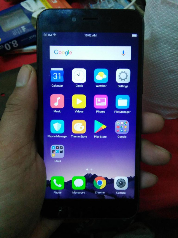

Share ko lng oppo a71 password at nkagoogle lock

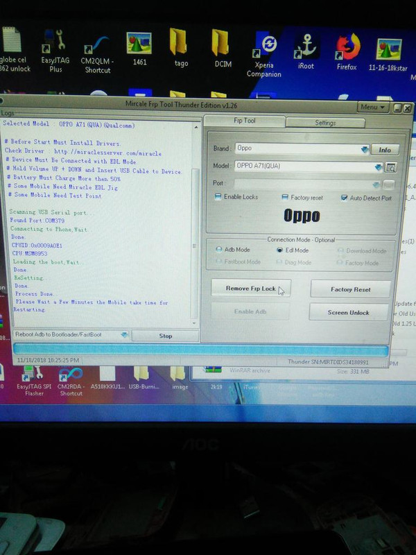

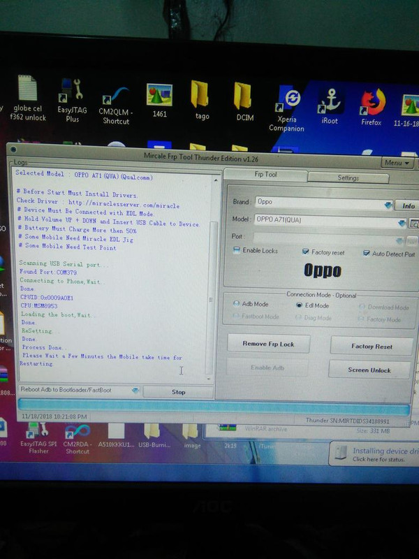

una kailangan matanggal ang password dahil hindi pa kaya ni niracle thundr ang sabay2x na pagtanggal ang pwede lng ang paformat tanggal ang password kaya itong nangyari
una try ko factory reset akala ko sabay na pagtanggal sa frp pero pass lng ang natanggal
dahil hindi parin sinubukan ko tik ang frp
pero hindi parin natanggal
kaya magic hands nlng with procedure bigay sa akin ni bos expert tech
kaya sinundan ko to https://www.youtube.com/watch?v=kZw1En0ZU54
at hindi nmn nabigo
done
sna makatulong
