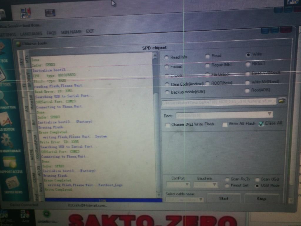

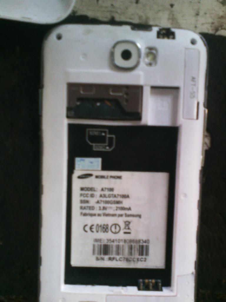

Share ko lng po tong nagawa ko ngayon.
SAMSUNG-A7100 (CLONE)

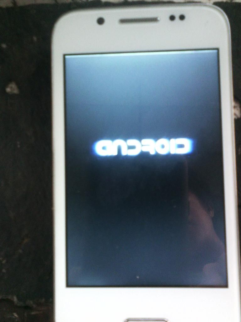

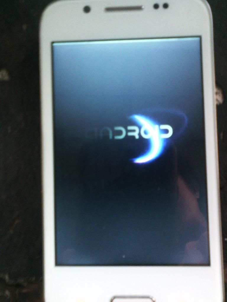

PROBLEM-HANG LOGO AND RESTART
ACTION TAKEN-
hard reset-no luck
gpgdragon di mka back up kya direct format nlng ,pero tulala parin...
Kaya nghanap ako ng solution dito sa tahanan natin, at may nakita nmn ako ..
http://www.ant.ph/showthread.php?t=19245&highlight=a7100

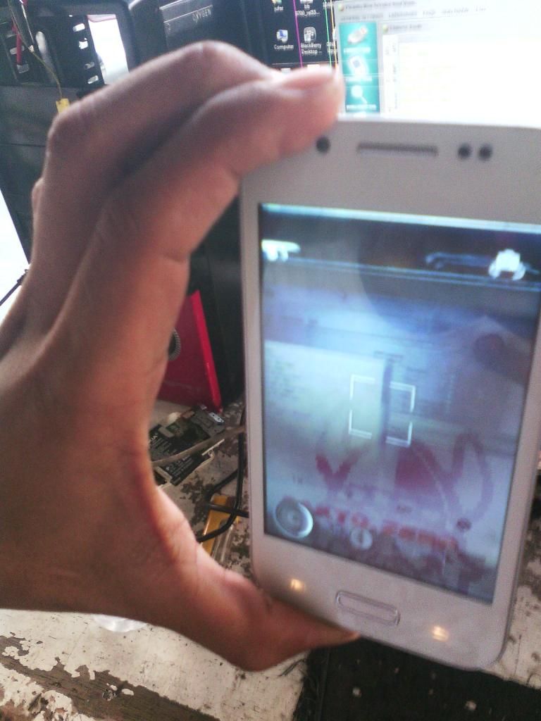

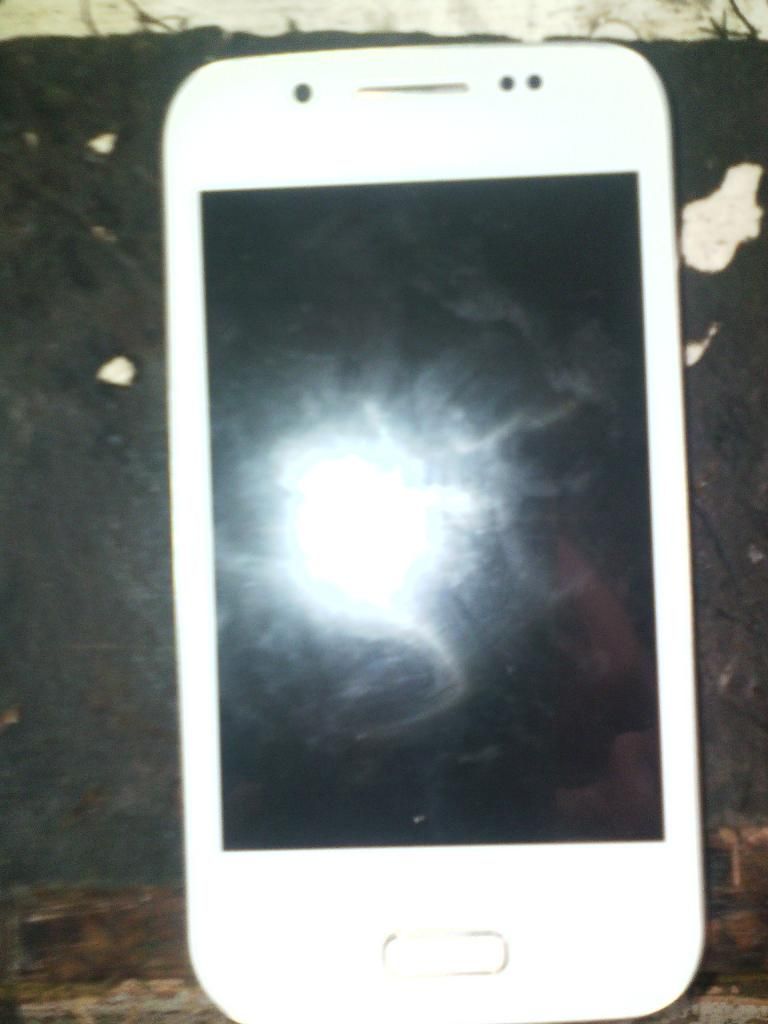

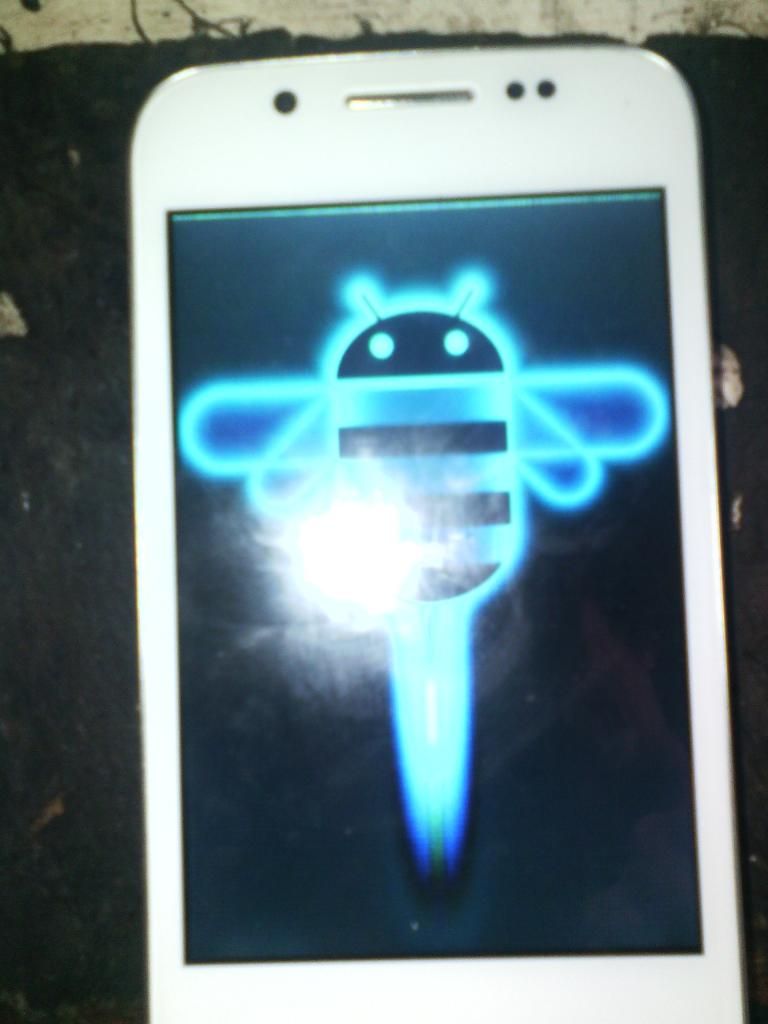

Pero tulala parin :-O, kya nghanap ako ng ibang pacfile sucess nmn ang flashing pero dead na ang unit

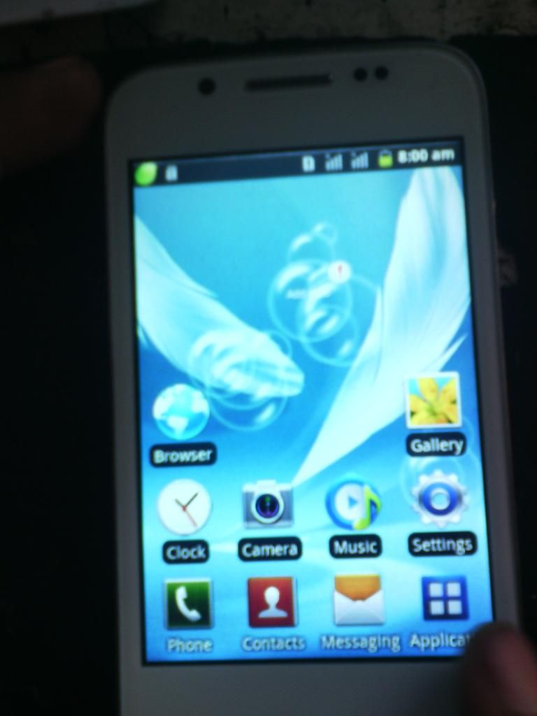

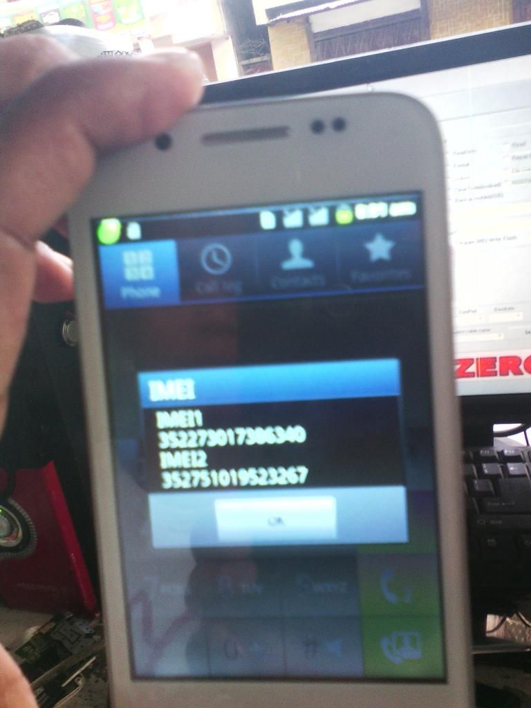

Last sinubukan kong mghanap ky boss google at my nahanap nmn ako, at sinubukan kong e flash sa piranha crack

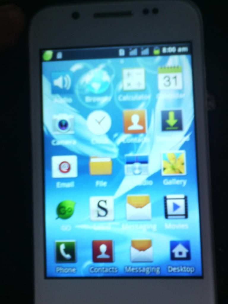

at di nmnako nabigo >

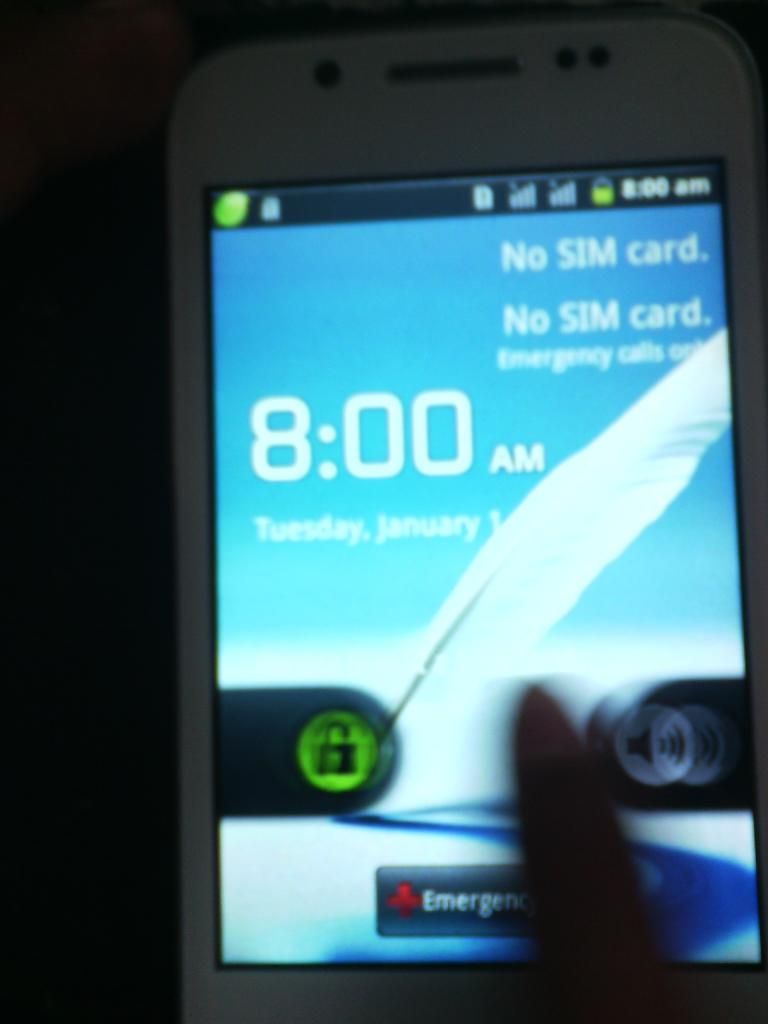

< buhay na sya..
done po sa tyaga.. #:-S
sana po mkatulong lalu na sa mga baguhang tulad ko..
eto po yung pacfile na ginamit ko credit sa ng upload...
