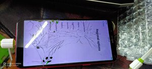

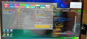

tinira ko sa hydra ayaw mag meta mode
kahit anong gawin ko ayaw
open unlocktool factory reset ayaw rin ma reset
using unlocktool pero nag memetamode sa ut
kaya naisip ko sa ut ako nag metamode
sa hydra ko factory reset mmc
done
operation hold volume both

Pwede rin po gawin niyo mod. Pag metamode (green scrreen) na tanggal salpak mulang at babasahin na ni utool. pero dati yan ginagawa ko utool tapos hydra,.
