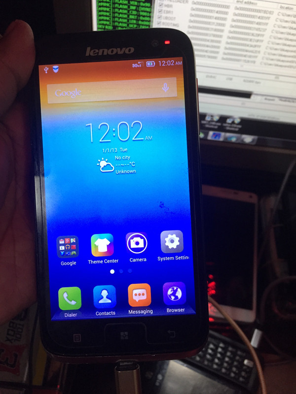

download firmware
load file sa spflashtool
may lalabas about sa preload pag mataas na version
mas ok kung gagamitin ay version 3 ng spflashtool
mapapansin na wala preload
click preload
ilagay ang preload na kasama ng file
check DA DL all with checksum para hindi mag dl mode
click download
kung mag dl mode fix nlng sa cm2
http://www.mediafire.com/file/i0cz5igap02a1x9/Lenovo_A859_S118_MT6582_20140304.zip
