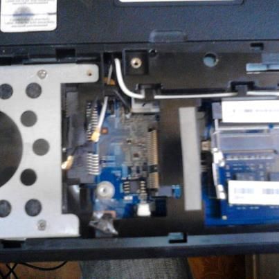

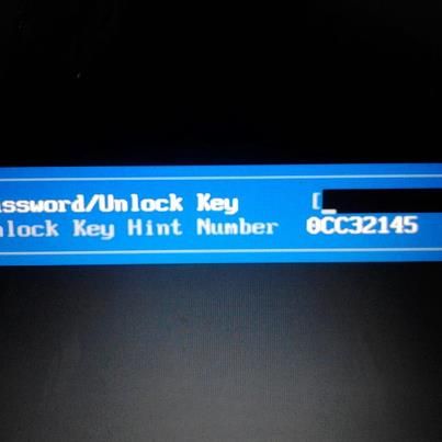

model. acer aspire 4752z
problem.bios password

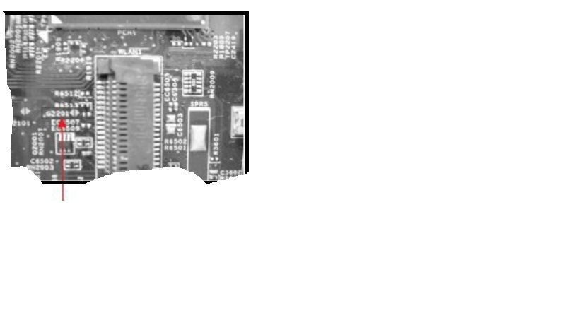

ung arrow na yan ay pagdikitin lng na tangalin ang battry
pagkatapos jumper yan salpak ung battry at charger pagkatapos ay
press muna power on.at lalabas agad ung logo acer at magrestart hangang tatlong beses na magrestart
po ung laptop.pagkatapos ng tatlong beses restart tangalin ang batt.at charger.

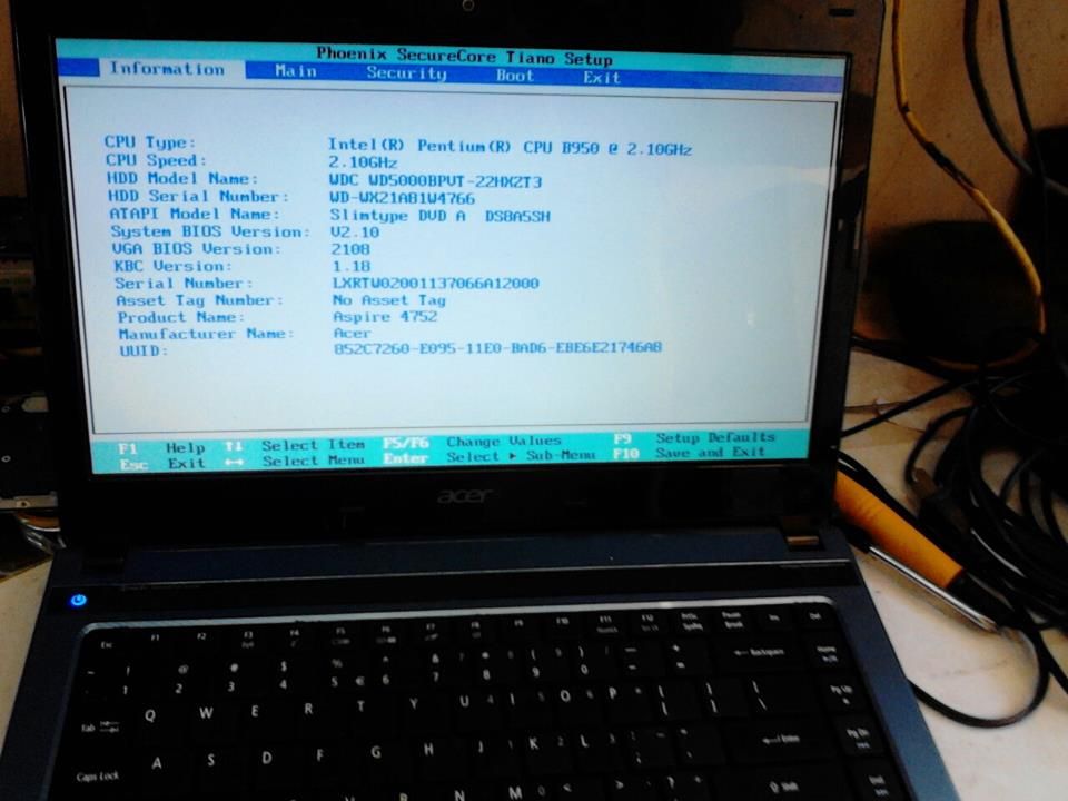

tapos power on.mo ulit din press mo na f2 sa menu ng bios un ganito na lalabas.
syempre smile ko hangang tenga..aheheeh 3days ko din kac to pinag aksayahan ng oras aheehhe.
sana nakatulong sa inyo ito.
