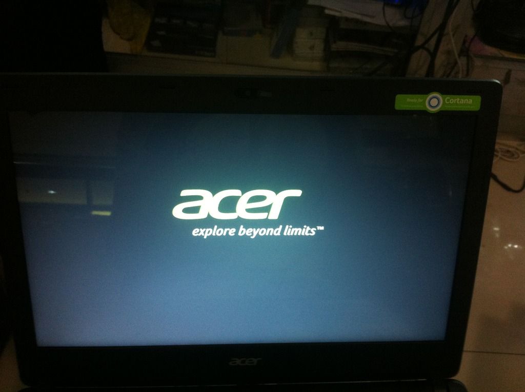

Need Help, baka naecounter nyo na to. bago lang po ito bigla nlng sya nag stock up dyan sa acer.
History: Nireformat lang ulit sa Windows 10 para malinis, 64 bit yong dating os, same lang din naman yong ginamit na windows 10. sucessfull po ang installation ng os/windows10, tapos nirestart ko muna tapos pasok sa bios para idefault lang then save and exit ko tapos ganyan nlng po sya. hindi ndn sya maipasok sa bios, as in stock up talaga dyan.
try ko na disconnect hdd ganon pdn.
try ko iba hdd ganon pdn.
try ko replace ng ram ganon pdn.
try ko reheat procesor ganon pdn.
try ko reset sa bios onboard ganon pdn, hindi ako sure if tama pagreset ko ng bios kase wala ako makita na pwede ijumper. ito ginawa ko tanggal ko cmos batt tapos power on ko pero ganon pdn, at tanggal ko batt tapos short ko +/- ng cmoss batt connector pero ganon pdn.
any solution po mga master baka naencounte nyo na po ito. Maraming salamat in advance.
