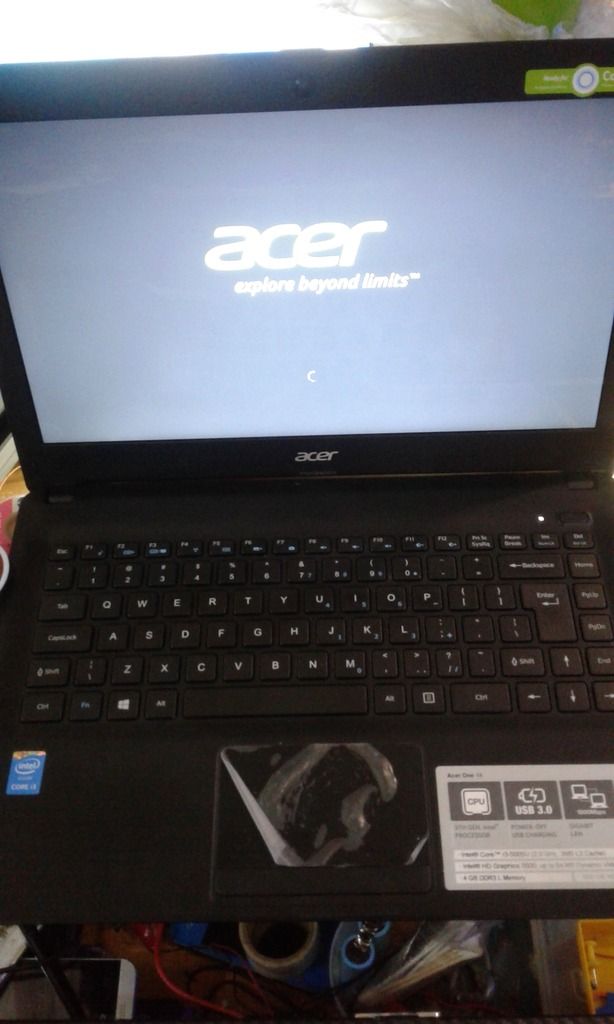

history: na saksakan daw ng ibang charger
action: basic checking
check ko charger okay na man, so idecide na baklasin na ang lappy

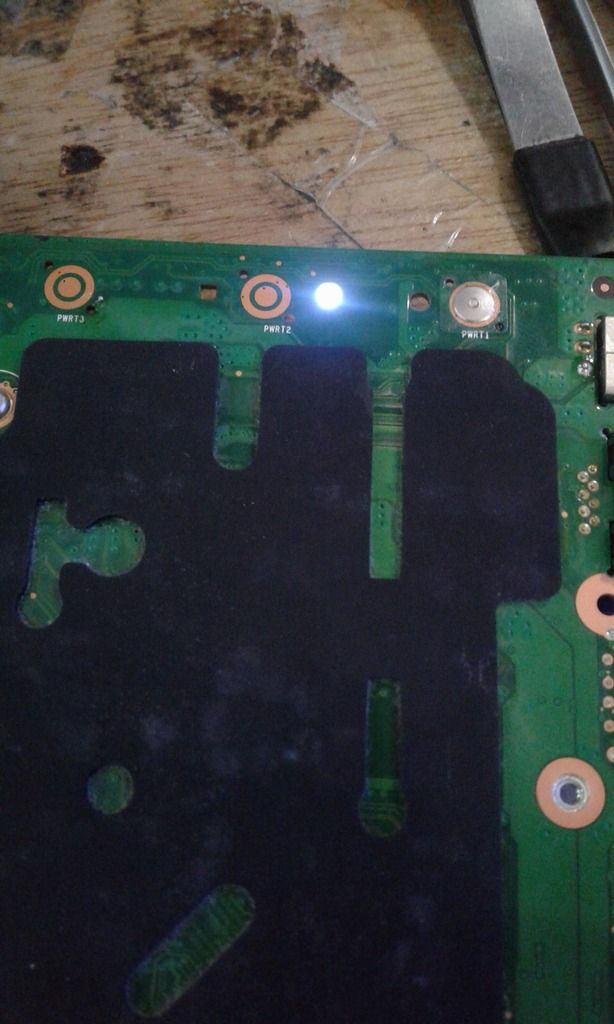

saksak ko charger sa charger port ng lapto at check ko sa terminal na soldered sa board at hindi pumapasok ang voltahe so ibig sa bihin may shorted na parts. kapa kapa kung merong umiinit pero wala naman.

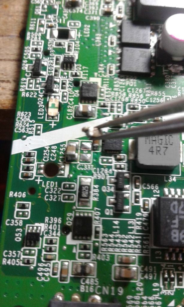

sinimulan ko na ang paghahanap baklas isa isa ang mga caps sa dadaanan ng main supply, at ito nakakita ko ang caps na shorted, so check ulit ang supply ganon pdn at walang pumapasok na voltahe.
ibig sabihin may shorted pa.... tinanggal ko na lahat ng mosfet pati power ic dyan sa area na yan pero grounded.

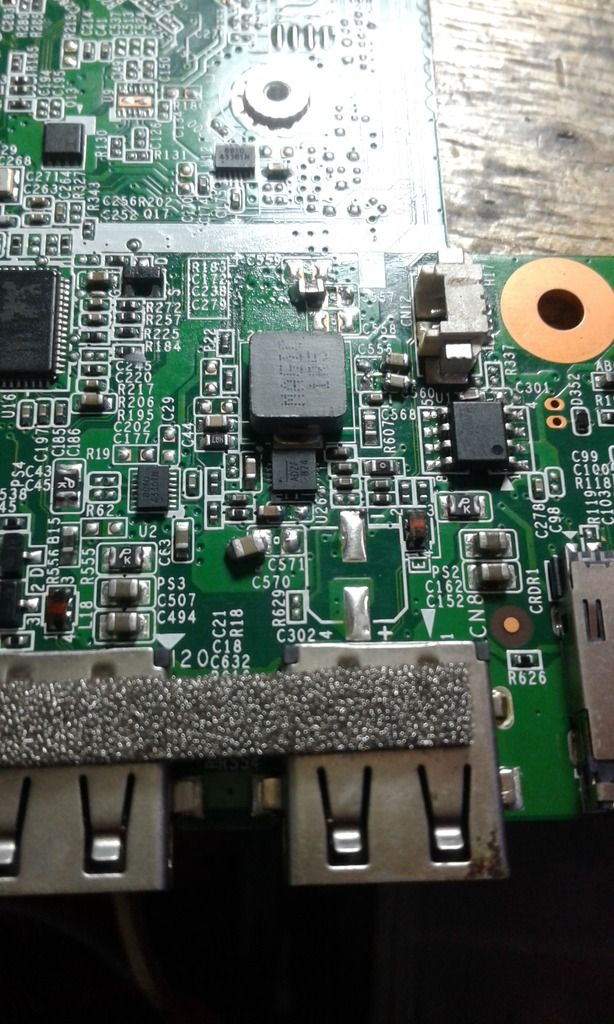

proceed naman ako sa bandang baba na mga caps... at ayon dito ko nakita ang shorted ulit na caps sa likod ng usb port, disconnect ako caps sa linya nya at check ulit, ayon at pumasok na ang voltahe. so balik ko na po lahat ng parts na binaklas ko.
testing ayon at gumana na
hindi ko na nakuha eksaktong model ng laptop, ito ay idea lamang kung paano matrace ang shorted parts, kahit same model iba iba pdn ang location na nagkakaroon ng damaged components.
sana po ay makatulong....
