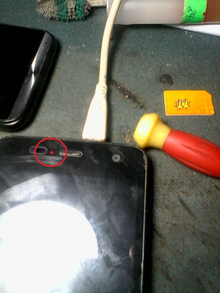

may natanggap ako agua rio lite
patay di nman grounded pa detect sa pc "unknown" driver ang lumalabas..
1st atemp Cleaning negative:-?:-?

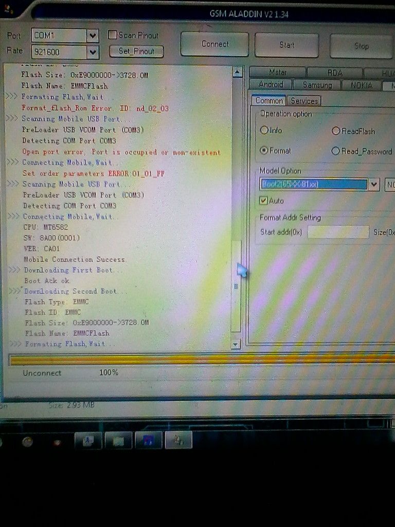

2nd atemp hardware tapos flashing done :-bd:-bd:-bd

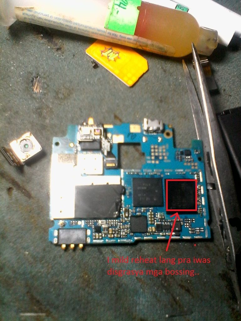

baklas mode..
Mild Reheat lng mga bossing...

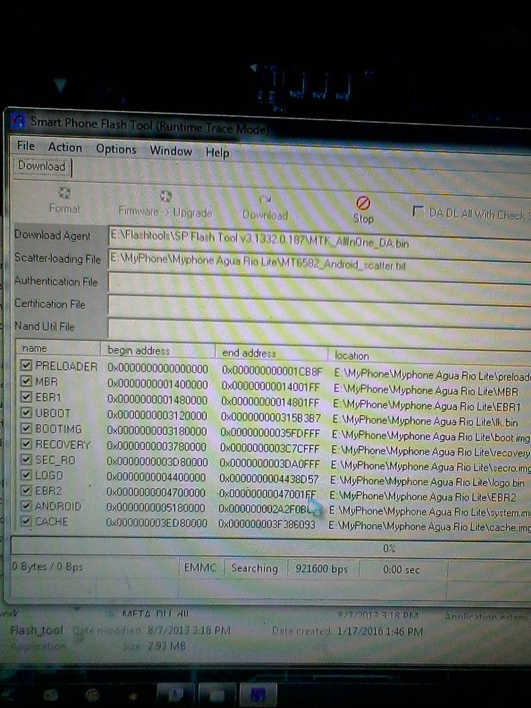

Format tapos Flashing.
ito ang gamit kung SP Flash Tool v3.1332.0.18

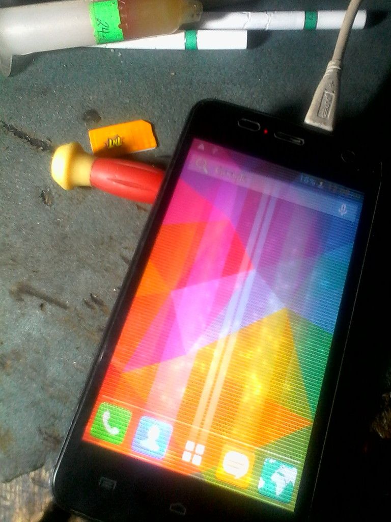

May sign na ren sa wakas..
Done
