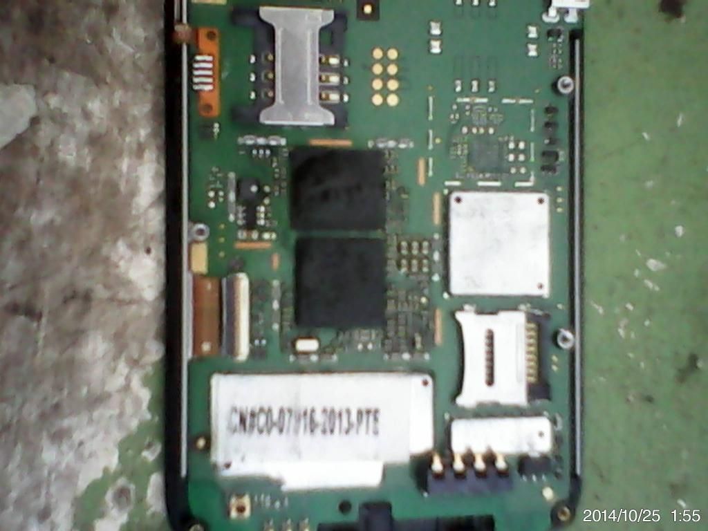

Share ko lang po katatanggap ko lng alcatel 5020A nung dumating sa kin patay unit,pero sabi may ari dinala na daw sa iba at pinacheck sabi nagopen daw at may pattern daw di kaya alis ng pinagdalhan program daw,kaya try ko muna check kung may pattern nga kaso nung check ko unit ayaw magopen sabi battery daw sabi ng unang gumawa kaya test ko sa battery na full charge kaso ayaw pa rin try to connect sa pc kung madetect ayaw sabi usap ulit kami ni tumer sabi ko HW kaya bukas ko unit at ito na po mga ginawa ko....

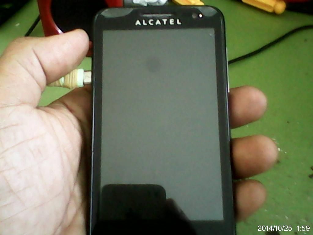

DEAD

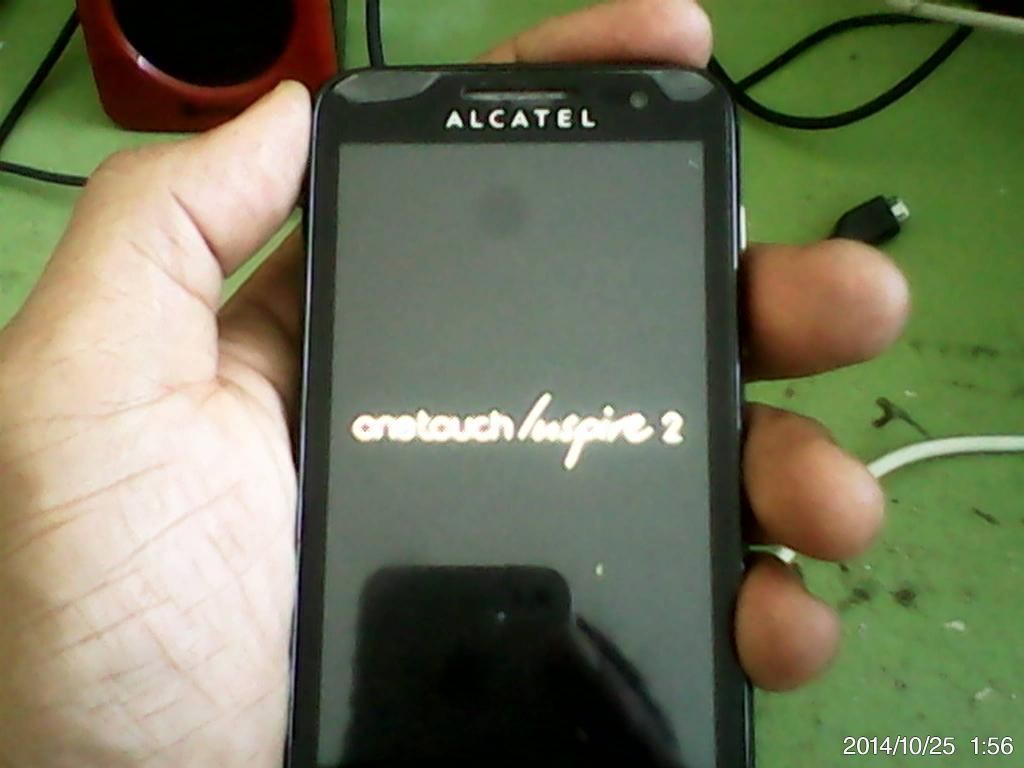

REFLOW CPU
PALAMIG MUNA AT TEST IF MAGPOWER NA ITO PO LUMABAS

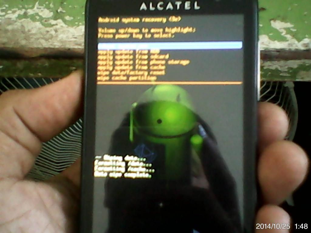

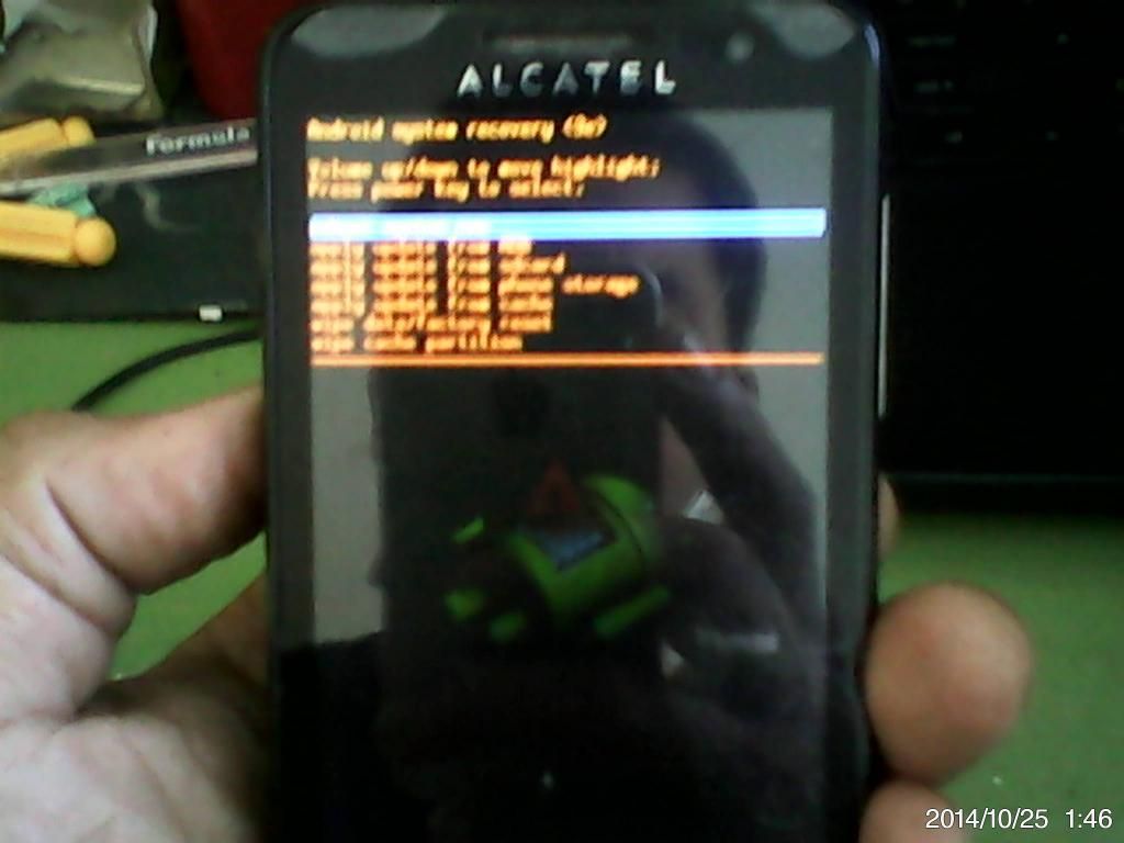

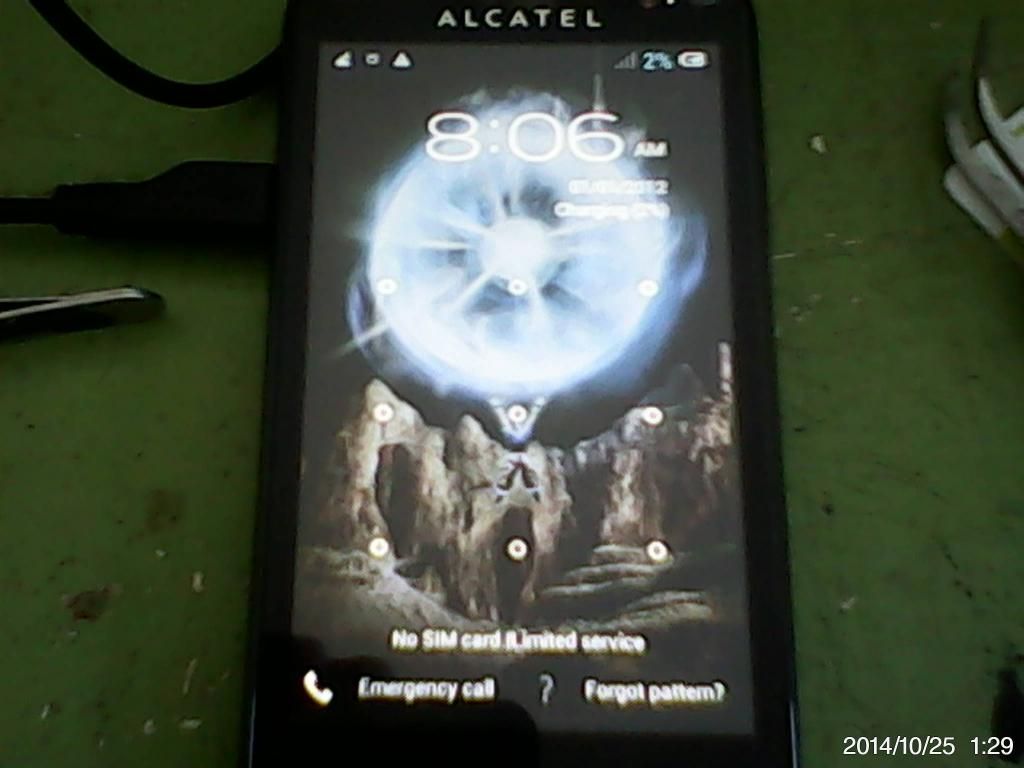

MAY PATTERN KASO DI ALAM NI OWNER KASI BIGAY LANG DAW

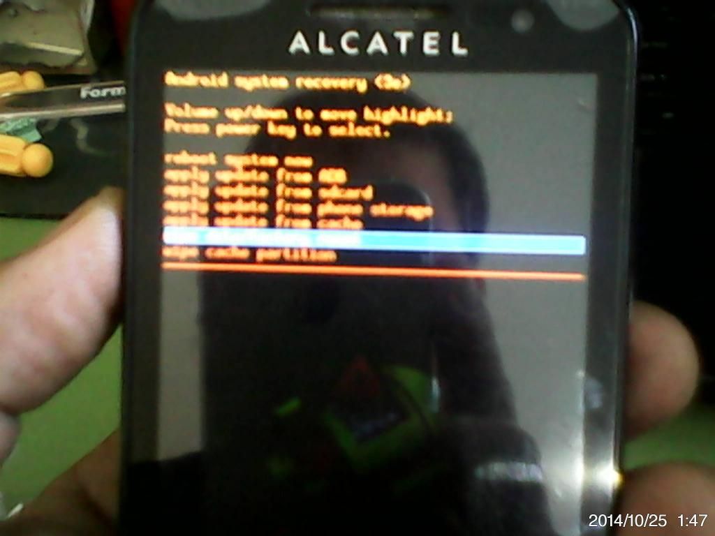

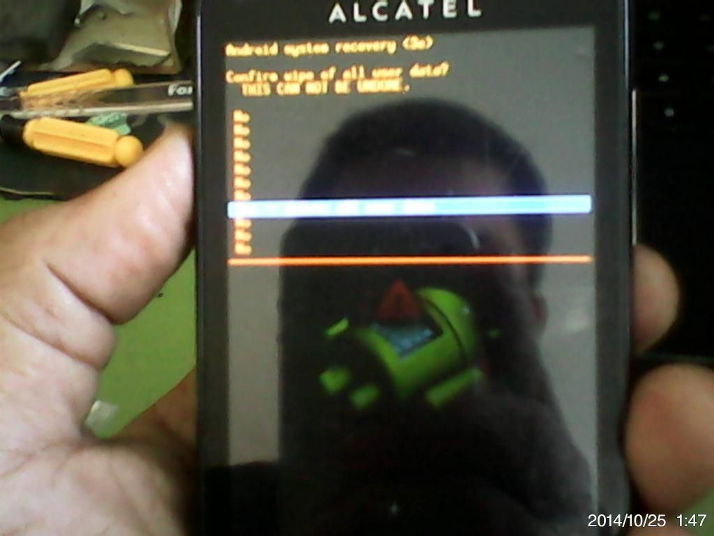

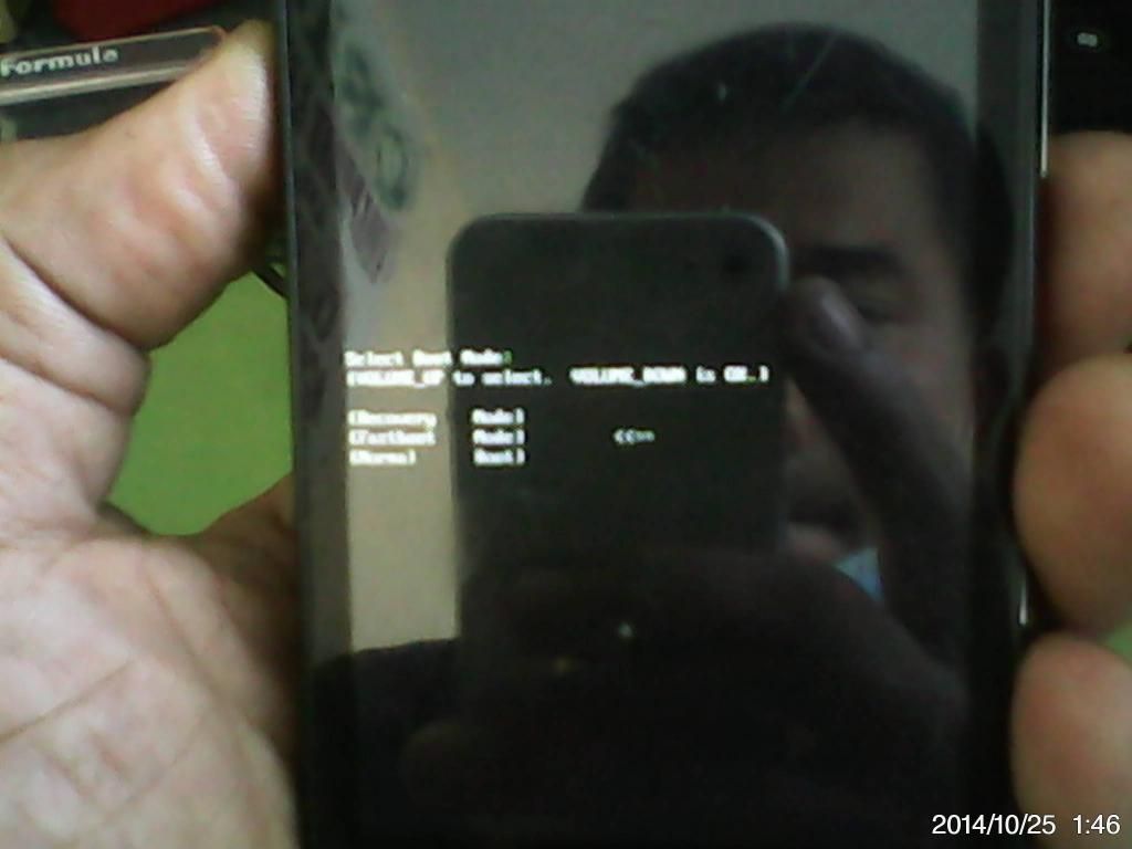

SOLUTION SA PATTERN HR (press vol+ and power follow na lng next step)

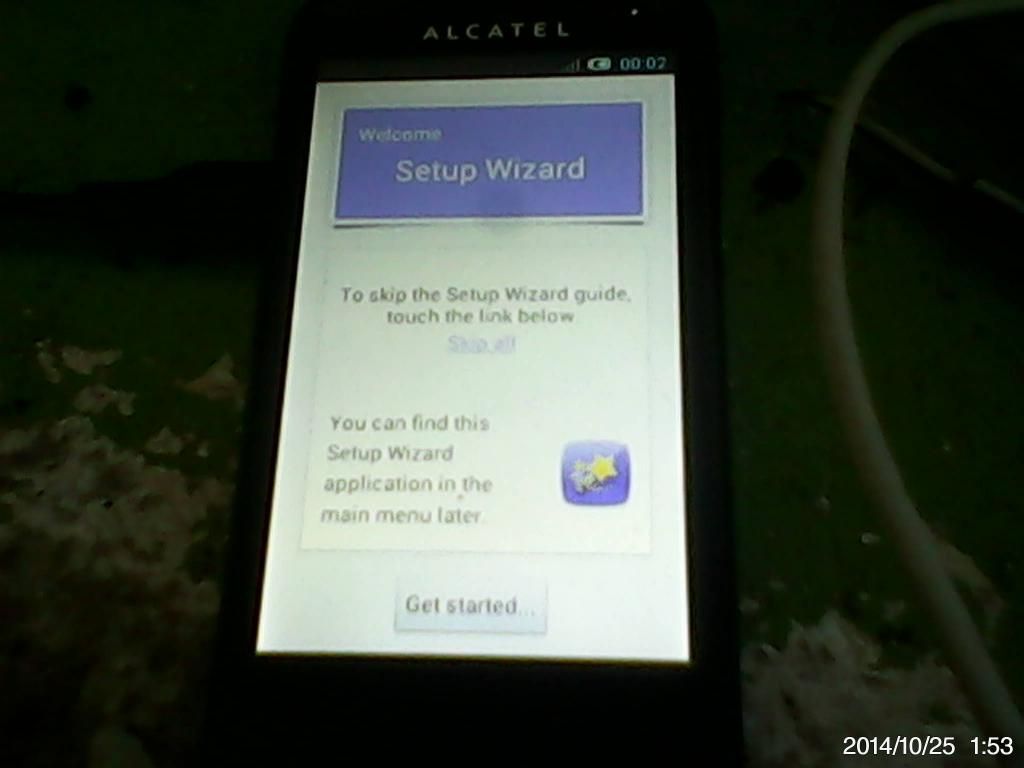

WIPE

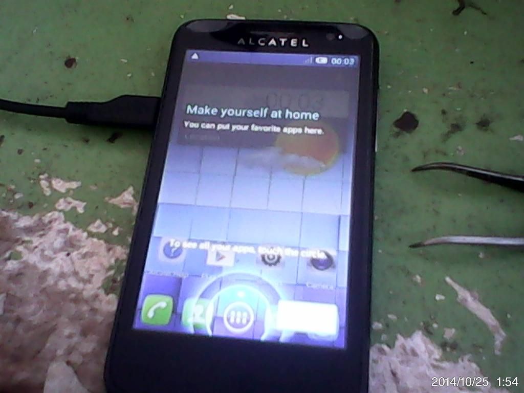

DONE
