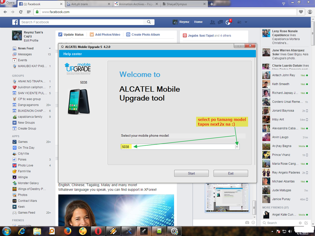

share lng po mga bos alcatel onetouch 5038A hang logo then restart
na try kona po ito hard reset 3x ganun parin VUlume up then power button po ang boot menu
d kona nakunan ng image :) cncya na

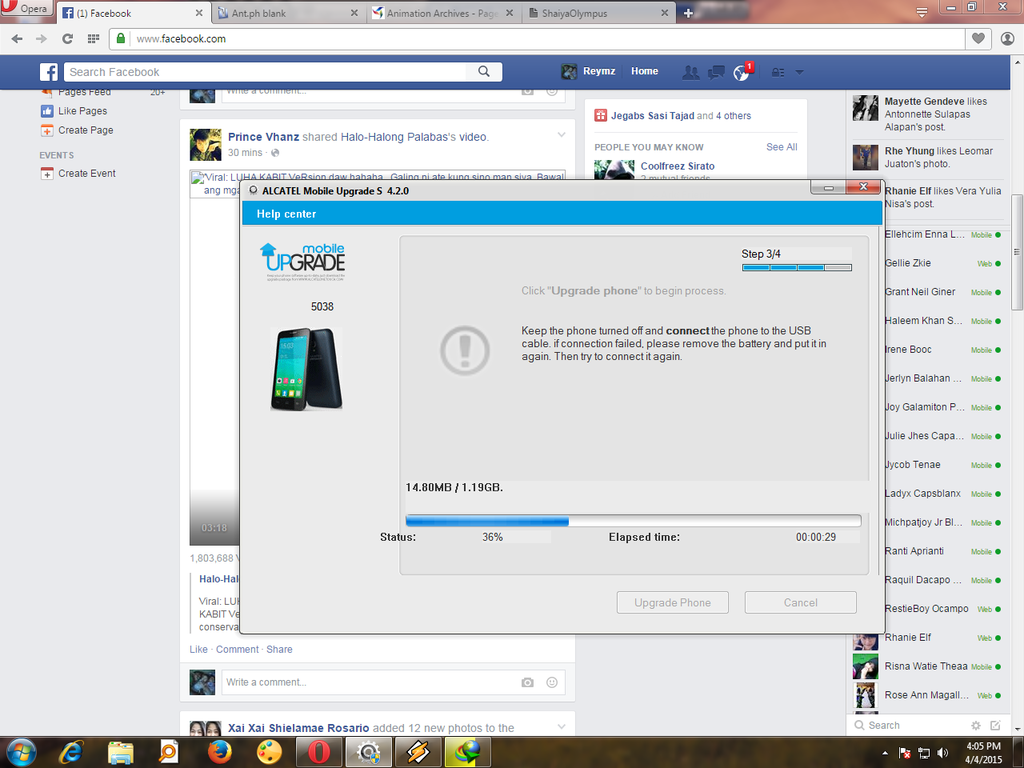

kya try ko cya upgrade gamit ang upgrade software
na ito http://www.4shared.com/file/5-22lZ-Gce/Mobile_Upgrade_S_420_Setup.html?
ito procedure ko :)
start na NOte: chk po muna ang batery make sure na marami lamn pra d mapotol

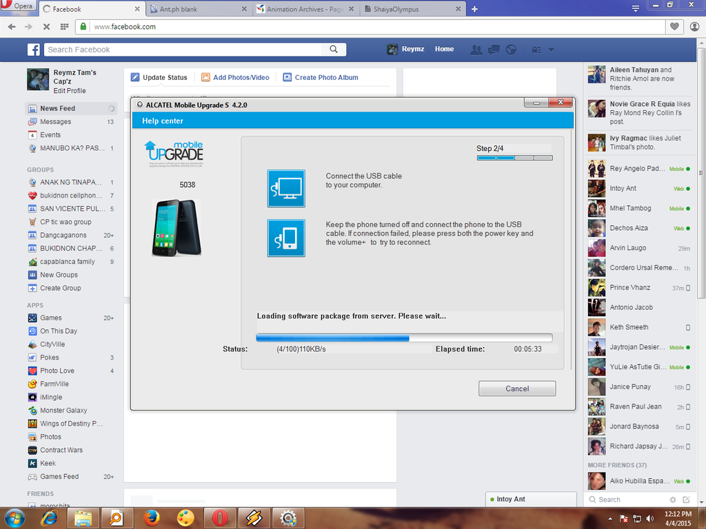

after 3ours + ito na done na hntayin lng po dhl prang mg hahung cya sa 99% pgkatapos lalabas na
ito
hntayin nlng po matapos yan
NOTE: 3/4 ours po ang pg upgrade kya pwede po pabalikan nlng n tumer,,dpnde sa net speed nyo :)

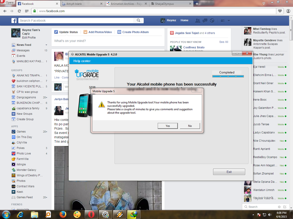

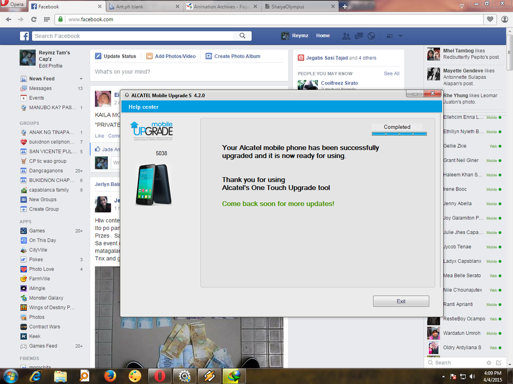

ito na po

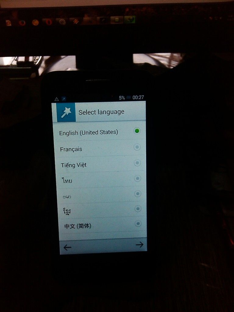

successefuly upgraded :)

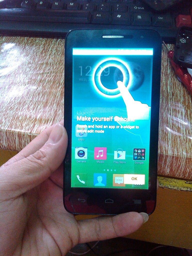

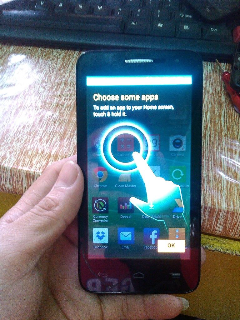

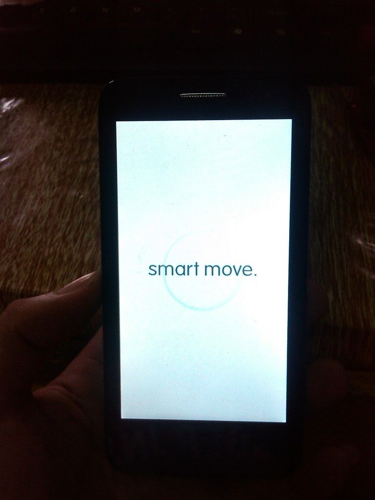

at ma try nga e power on kng hang logo paba :)

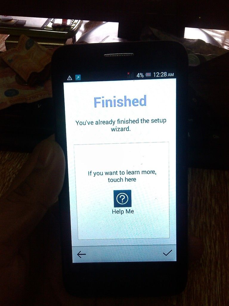

ayun

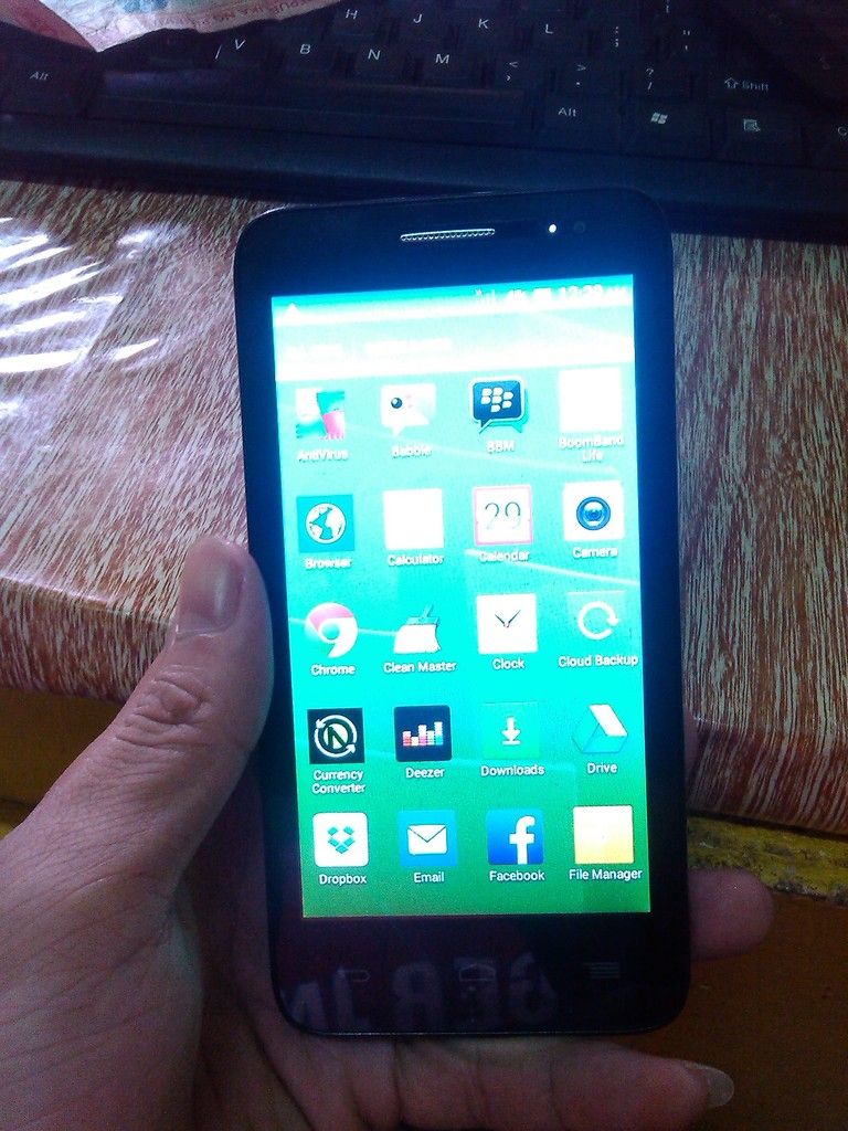

finish na :)
done thnks sa mg view :) usapin nlng ctumer mga boss na mahal tlga bayad kc matagal e update :)

salamat po dito ng marami TS. tested and proven by me po. medyo may katagalan pero sulit naman po ang paghihintay. GOD bless us all. :)
god bls bos,,,hehhe oonga eh mtagal lng cya pro tested na :)
