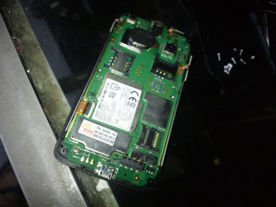

makinis ang Board

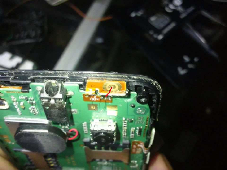

Problem/History:
No power but charging
Nabagsak daw
Putol ang linya ng positive line sa flex papunta sa board
Solution:
jumper the red line
after jumper

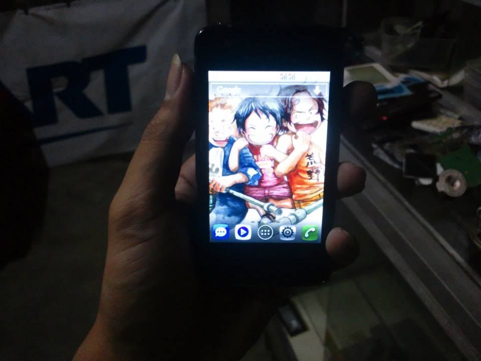

Actually hindi po ako nag kakamali pang apat na po ang gantong problema ang dumating sa aking shop nung nakakaraan .... kaya share ko na din para makatulong
finish Product
