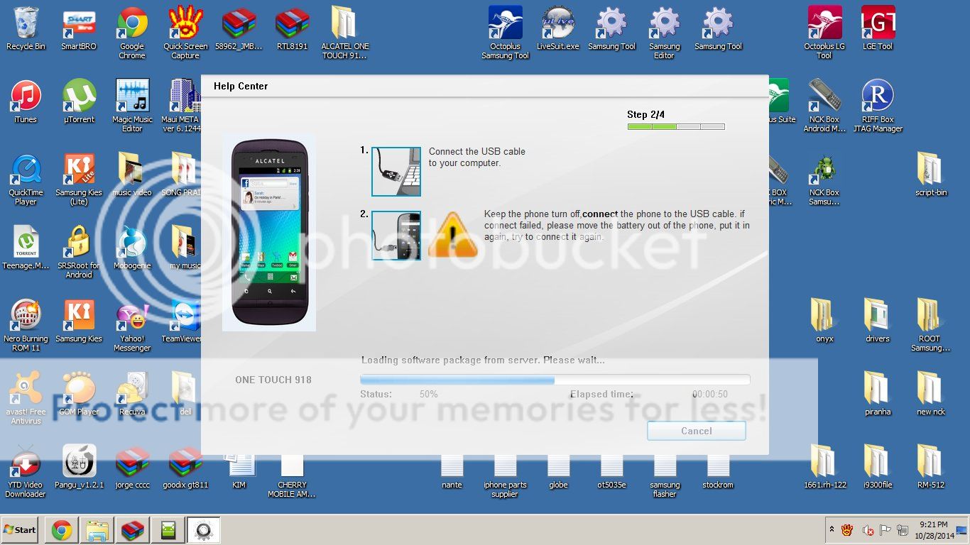

una update ko sa alcatel updater,done pero still dead

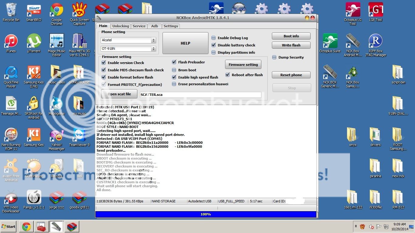

naisip ko silipin ang nck box ko..available pala ang mga file sa support

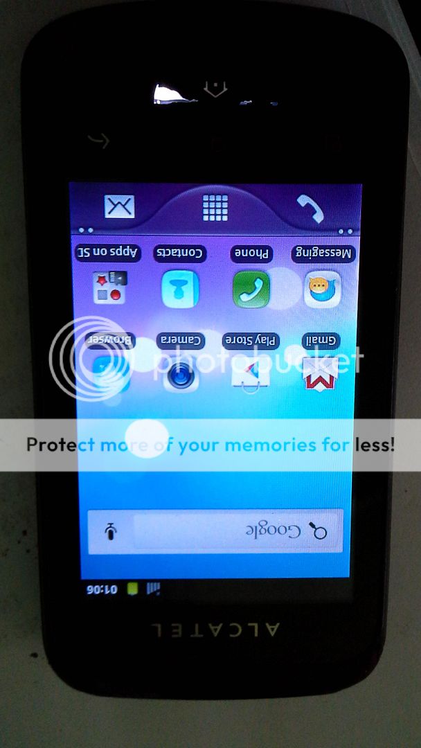

download ko agad ang 918n firmware and flash ko,aba tested buhay na.

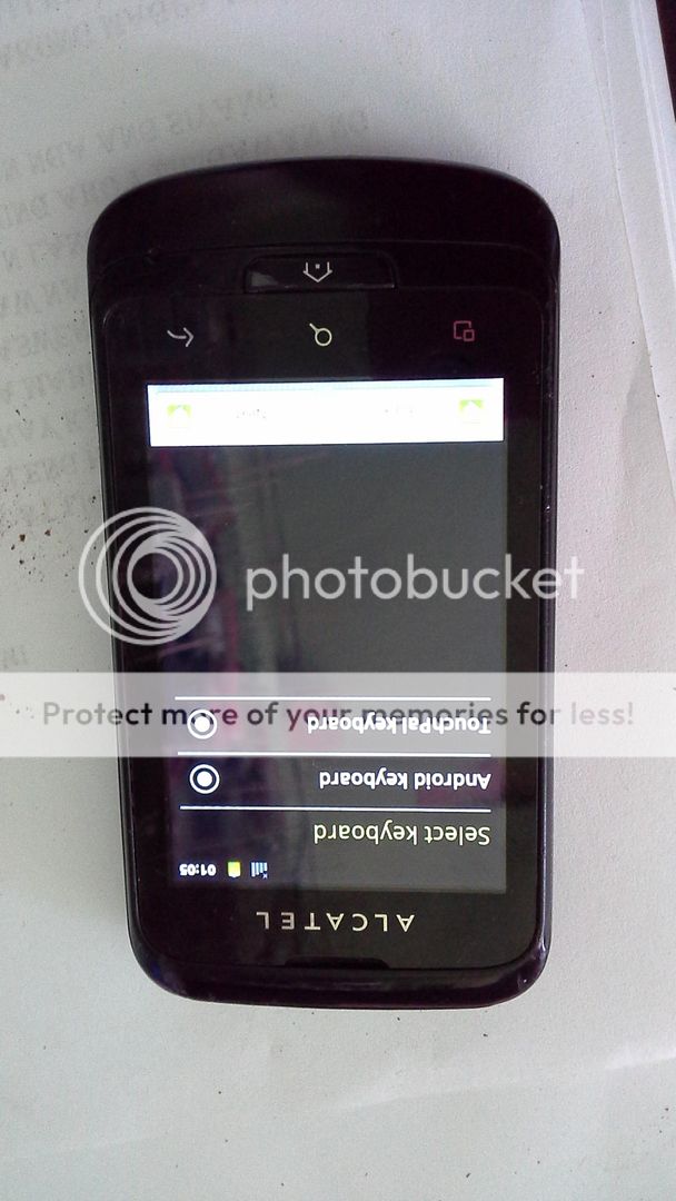

ito screenshot:
hindi po magamit sa spflashtool ang firmware sa support iba ang format nya,
at pasensya napo hindi ko mapost ang firmware masyado pong mahigpit ang nck team baka iblock ang serial ko kung ipapamahagi ko ang firmware galing sa support nila.reference lang po sa mga may nck box and dongle.
ito screenshot:
