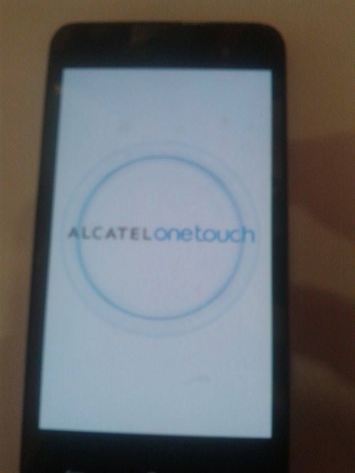

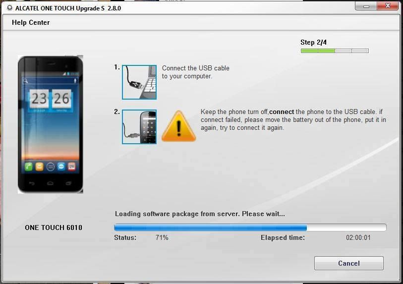

ito po yung unit. recently nag dagdag ng alcatel ang company namin bukod sa samsung at xperia ito po ay under warranty ng aming company so kailangan magawa
syempre una need muna ihard reset ang unit, so perform ako hard reset by pressing volume up and power button.. format complete pero same problem parin..

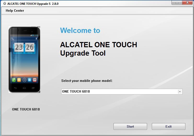

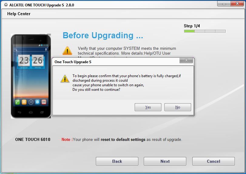

so hanap ako solution, try ko download ang latest version ng Alcatel One Touch Star Upgrade pero walang unit na 6010D/6010 so try ko download ng mas mababa,
nadownload ko ang version 2.8.0 so proceed na ko sa downloading firmware at flashing..
eto steps:

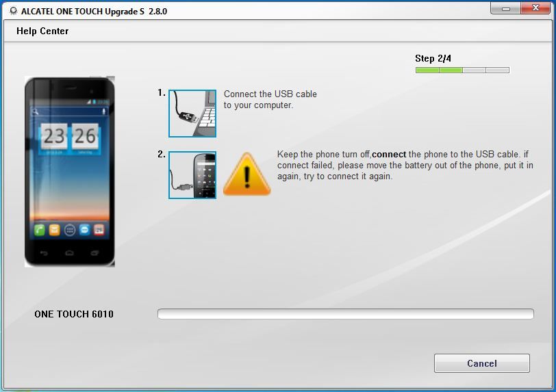

open Alcatel One Touch Star Upgrade 2.8.0 Software then select 6010 then click next. same po sila sa 6010D
next, sundan lamang ang mga instructions na lalabas sa software

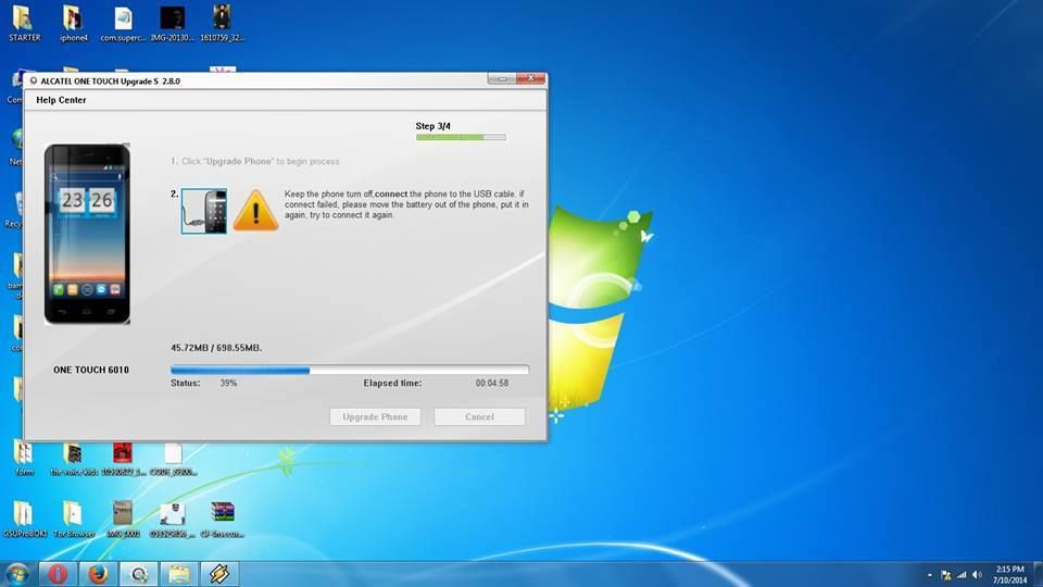

hintayin lang po at may katagalan, inabot ako ng 3 hours dahil na din sa bagal ng internet.. eto na siya nung writing firmware

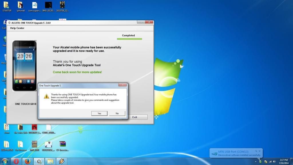

DONE!

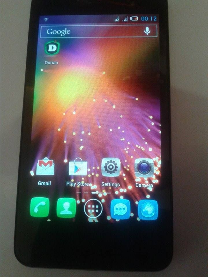

FINISH PRODUCT
