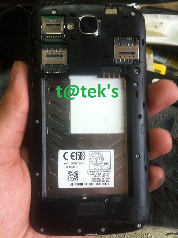

Unit Model:
Alcatel One Touch Pop C7 7040E
CPU Based:
MT6582
Problem:
Dead, No power
History:
Dinala po sa akin ng regular customer ko para ipa customized gusto daw po kasi lumaki ang internal SD para pag nagiinstall ng games sa playstore ay unlimited at diretyo sa external sd,
since pwede naman po gumamit ng sd swap apps, pero there are apps especially in gameloft needed bigger root SD for readable registry, kaya napilitan ako i repartition through EBR, MBR, flashing using spflashtool MT6582 custom partition to make larger space in the internal SD for faster boot cache para sa games speed....
masyado po ako nagtiwala sa ALCATEL ONE TOUCH UPGRADER since every alcatel na nabribrick ko through customizing, is nagagawa naman madalas ng AOT UPGRADER SOFTWARE
but this case of mine is a big mistakes :(( hindi po ako nakapagbackup ng full rom kasi andyan si AOT UPDATE SOFTWARE,
one lesson ive learned, pag nag flash pala tayo ng EBR,MBR or any repartition data for alcatel this will fully brick the phones unlike other androids, MTK phones, because of the pro_info authorization data in the bootloader....
sa madaling salita yung pro_info ay binabasa kung ano ang tamang partition ng phones at inoauthorized papuntang bootloader.....para mag power on ...yun nga lang wala akong backup ng phnes ebr and mbr data para maibalik ko sa tamang partition at i authorized ng AOT UPGRADER :((
this will guide as warning before customizing any alcatel phones.....
sayang malaki pa naman ang singilan ng customizing the phones dito sa AREA ko PHP 800 ang pinakamababang singilan kaya nakakatukso pantawid sa katumalan :))
Anyway pinaiwan ng tumer ko kasi may tiwala naman sa shop ko at regular custumer ko...
ang problem 2 weeks lang ang binigay sakin ilang araw na rin akong naghahanap ng firmware but sadly wala po akong makita...
sana po matulungan niyo po ako,
kahit backup lang po ng scatter files, pro_info, EBR & MBR data lang pero kung may whole rom po mas maganda para di na ko maguupgrade through ATO UPGRADER
need ko po ang help niyo baka po may naitabi kayong backup, or may hawak kayong unit backup po natin :D
thanks in advance po
