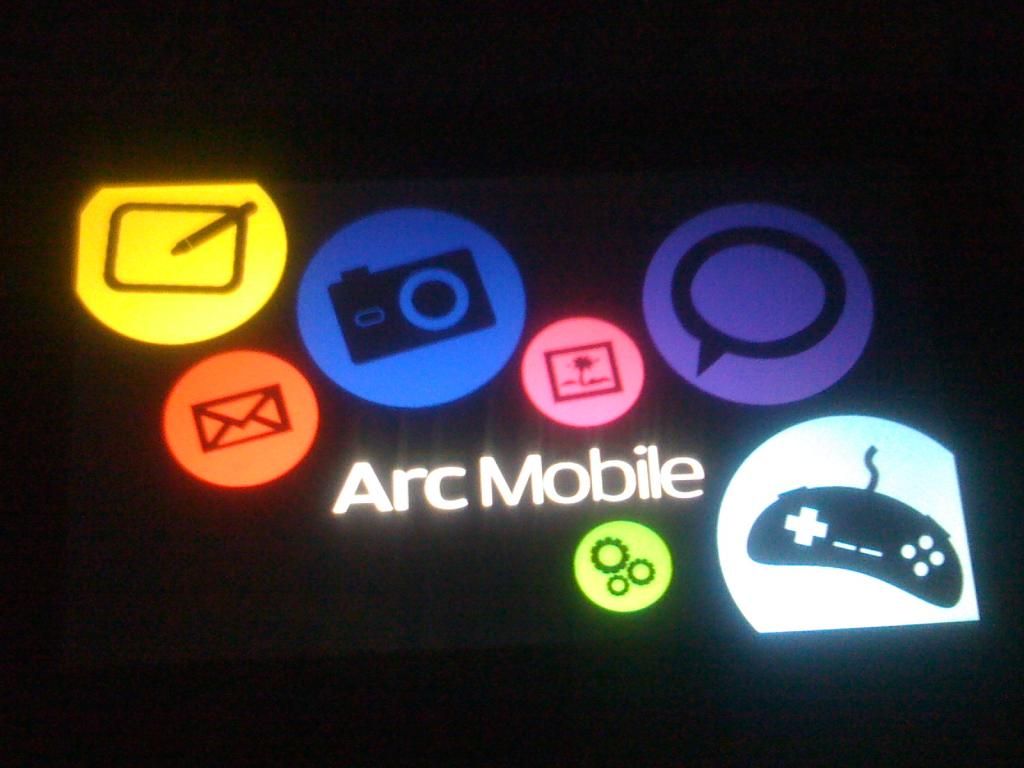

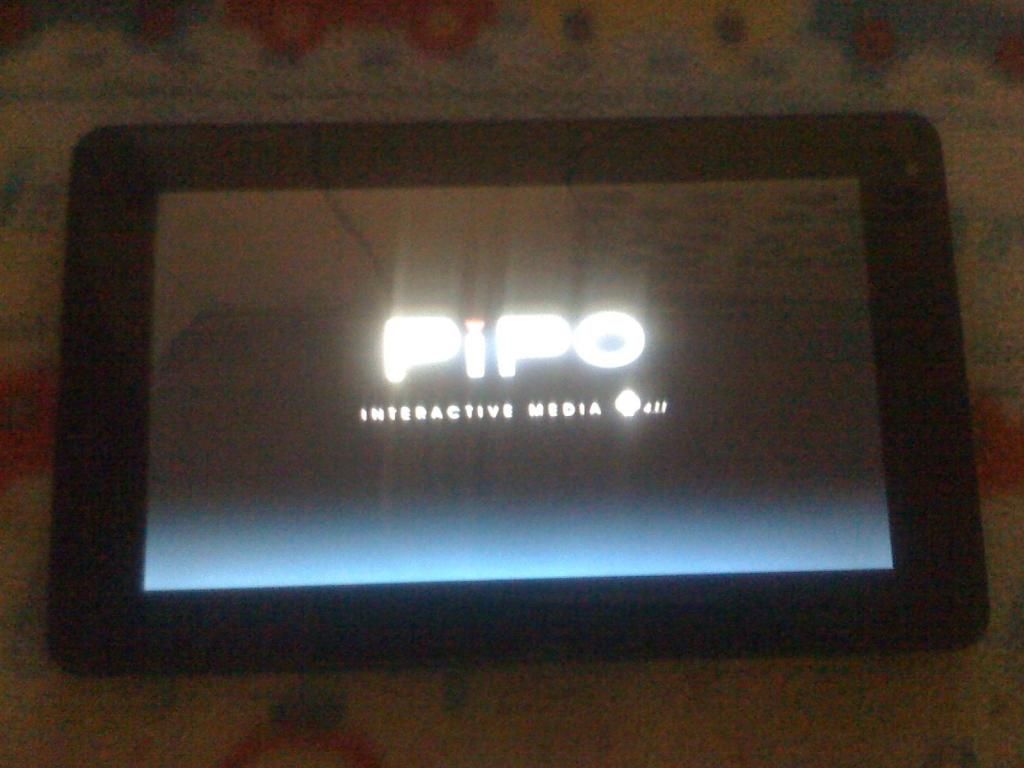

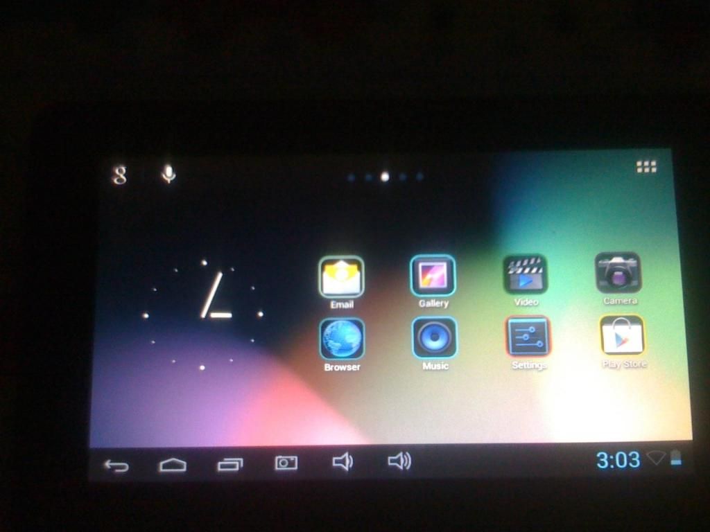

share ko lang po pinagpuyatan ko kagabi, arch mobile 701D hang lang po sa logo..... hanap ako firmware sa tahanan natin la me makita kaya tanong tanong kay google at may nakita din ako kaso after flashing may error sa ibang icon, kaya hanap ako wala nakung makitang fw, hanap ako ng kapareho at ito po nakita ko Fw ng Pipo S1 kaya try ko flash unit sa firmware na to at ayon sapul working naman lahat ito SS:​

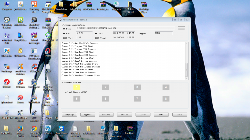

Problem Hang
Open RkBatchTool
Load Firmware
insert usb cable to device
(wait the driver tobe instaled)
then thick switch
then thick restore (wag po upgrade)
then wait til flashing complete magrerestart po kusa after flashing​
Done​
