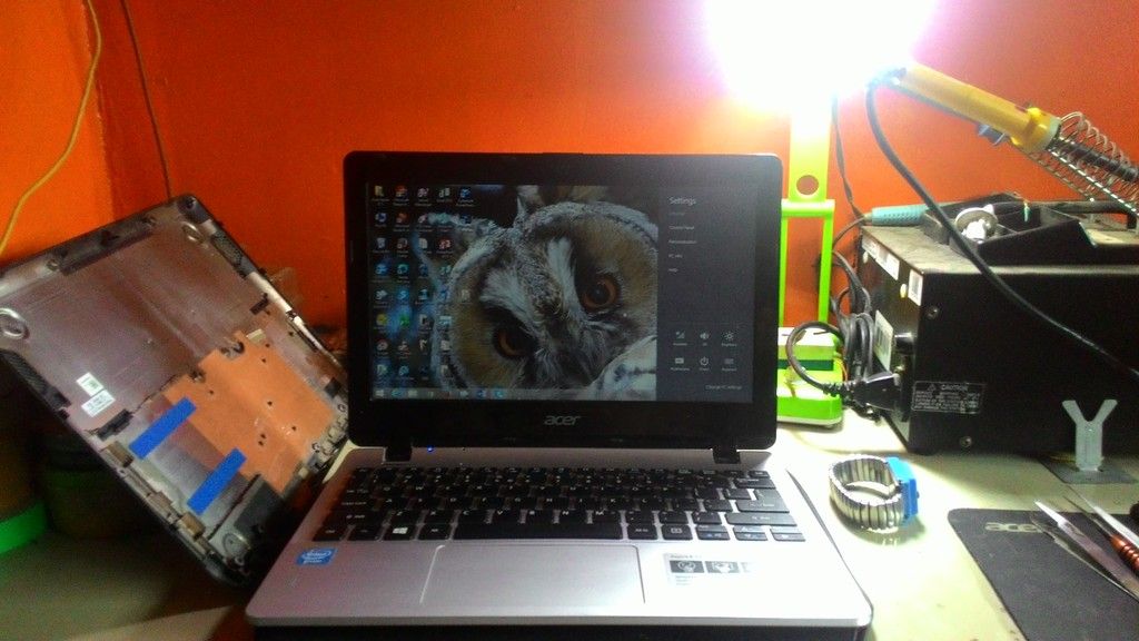

history : pinaayus sa ibang shop dito sa amin sa tacloban sabi raw ng tech motherboard na ung sira...tapus dinala sa akin sa shop ko sabi try ko
paanu inayus : check ko ung charger tester ko ok naman
charge ko siya umiilaw indicate ung battery niya charge,try ko on..paulit ulit no luck parin

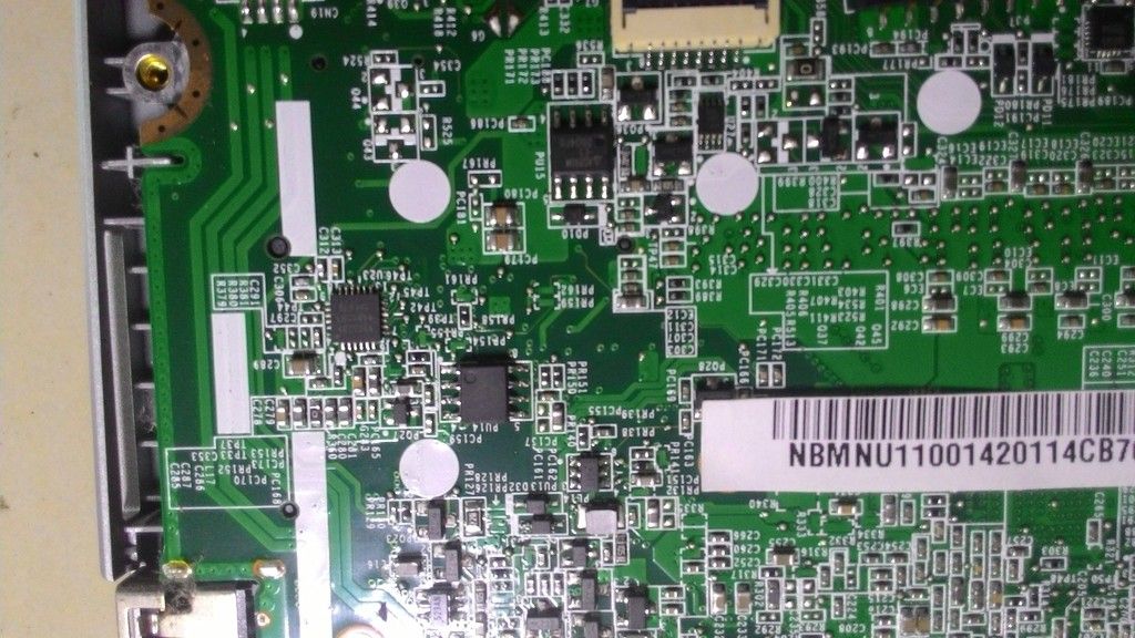

baklas ko kinapa ko ung isang ic malapit sa battery umiinit...try ko lagyan ng flux at mild reheat ko then try ko charge at on un nag power...kaya yon pera agad salamat sa pag view
