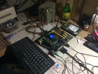

ASus no display galing sa ibang tech..
ito ang technek ko..
check supply 12 & 5volts ok xa, flash bios no luck wala pa rin kibo si display,, palit ram wala pa rin no luck,,

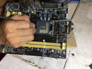

kaya ginawa ko tingangal ko lahat nka kabit sa board pati processor

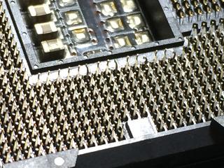

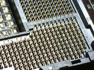

ito nakita koh..

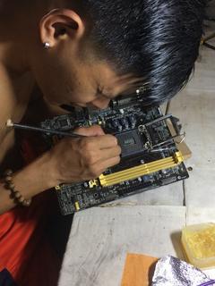

dami sumasayaw na pin.. ito ginawa koh para align ko tong malikot na pin
try ko test kabit lahat ram, power supply vga cable etc.
ayon boom pera nah hehehehe.
