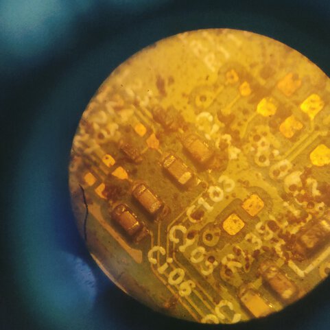

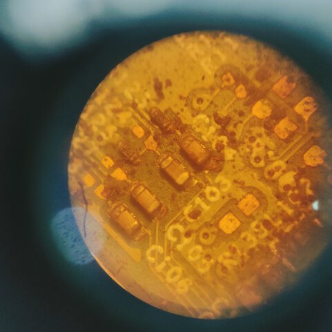

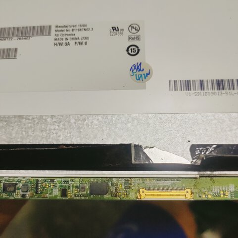

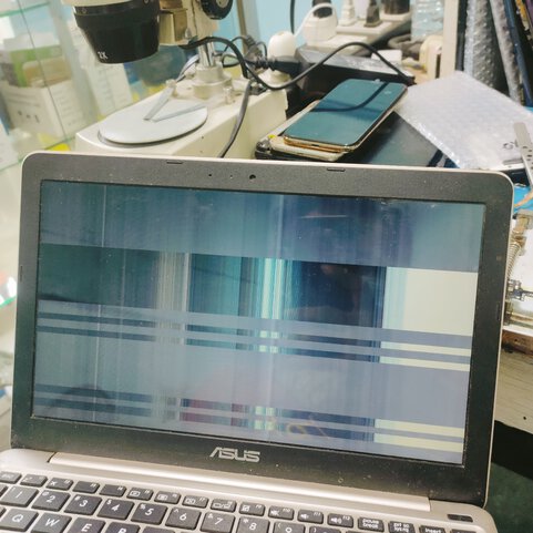

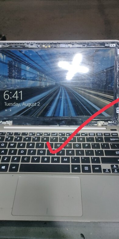

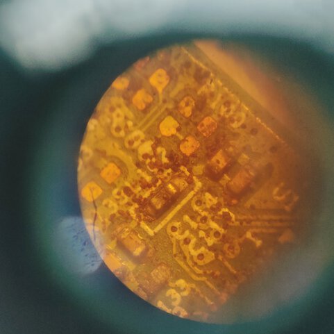

Note: for reference only. And pwede I upply sa lahat Ng laptop. . But sa mga same case langIMG20220802171125.jpg dahil Hindi ko na picturan Ang exact model NetoIMG20220802181242.jpgIMG20220802181315.jpgIMG20220802181231.jpgIMG20220802181221.jpg
so Ayan kita mga . . Pyesa na possible. . Na cra sa lcd mga caps and resistor. . so pinalitan ko lahat. . Ng mga . . Pinaghihinalaan ko n cra. . Dipende talaga sa mga tangap natin. . Hindi Po lahat. . cguro is ganto Yung cra. .for reference. . Lang. . Po baka sakali may magawi na same case lang. . Po
Ayan Po smile. . na Po. Sana makatulong kahit papano. . To. .
Note: for reference only. And pwede I upply sa lahat Ng laptop. . But sa mga same case langView attachment 10109 dahil Hindi ko na picturan Ang exact model NetoView attachment 10111View attachment 10110View attachment 10112View attachment 10113
