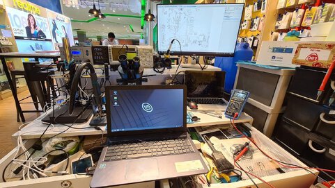

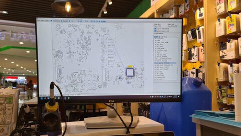

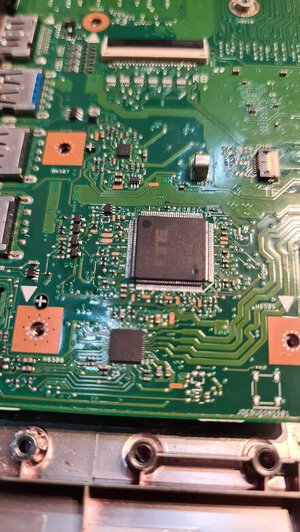

Malinis ang board. Walang bakas ng liquid damaged.
Wala reng sunog na components. Walang short sa csr.
Normal ang ac_bat_sys out sa csr Tumutugma sa 19.5v from dc in port meaning working ang dc in section nya..
Proced sa ALWAYS ON voltages.. may 3v ldo 3v and 5v out sa coil..
may 12v din galing sa voltage multiplier pang switch ng 5v Run Power. Normal din..
Check rtc_vcc meron. Check pin 8 ng Bios Chip Ov.. missing ang supply ng bios chip.. di talaga mag oon ang unit..
Ang supply ng bios chip sa board na to ay nanggagaling sa Suspend power or S5 rail so kahit iprogram pa ang bios chip ng ilang libong beses di yan mag oon kasi missing nga supply..
Atras tayo.. check naman natin ang SUSpower/standby/S5 rail.. pag saksak sa psu 7ma lang ang current at hindi tumaas as bumalik sa 7ma..
meaning hindi na initialize ang SUS rail..
Ang Sus rail ay ine enable ng SIO/EC by sending Vsus On sa transfer Switch to transfer 3V Always On to 3vsus at 5vsuson sa mosfet para i transfer ang 5vsus to 5vS.
Ang Suson signal any lalabas lamang pag Lahat ng Trigger requirments ng SIO ay na meet.. so.. check reuqirments:
3vvcc in and 3vavcc parehas 3.3v so normal..
Acin is 0v normal din..
Ecrst is 3.3v normal..
Rsmrst 0v not normal.. dapat 3.3v..
Bakit 0v ang RSMRST? dahil walang supply ang bios chip. Isa sa requirment ng RSMRST ay dapat Buo at maayos ang bios firmware.. since walang supply ang bios chip di mababasa ng EC ang Bios firmwade so wala talagang rsmrst.. atras ulit tayo..
Probing the EC Pin showed na missing ang 3v always on Power good signal... kahit pa me 3v always on sa out ng 3v inductor pero di naman nadedeted ng EC na good ang output sincw ang pwrgood signal ay missing..
Ang 3v pwr good ay nakaconnect sa 3v always on using a pull up resistor.. checking the pull up resistor shows that it has Changed value to Mega Ohms kaya .. fix 3v pwrgood signal..
And all is Fixed..
