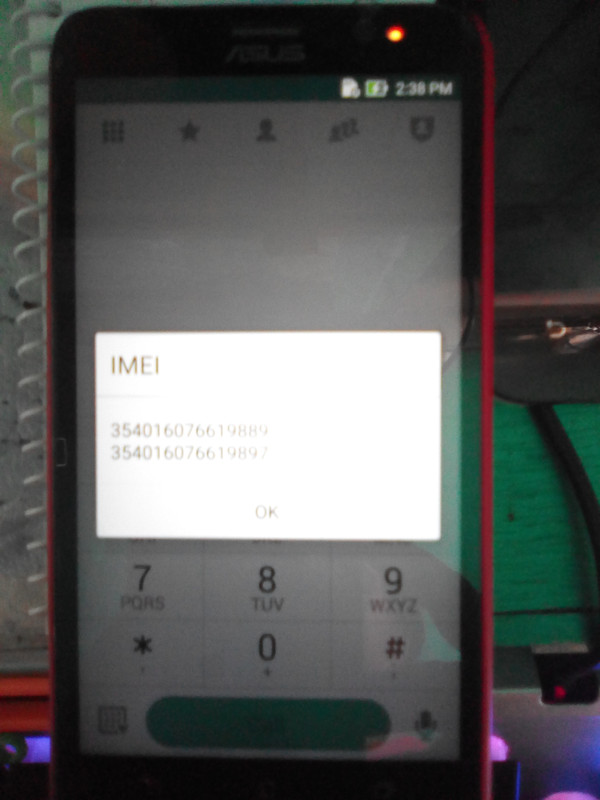

dala ni tumer ganito lng sya magahapon na daw,, try q sa hard reset ayaw din,,,

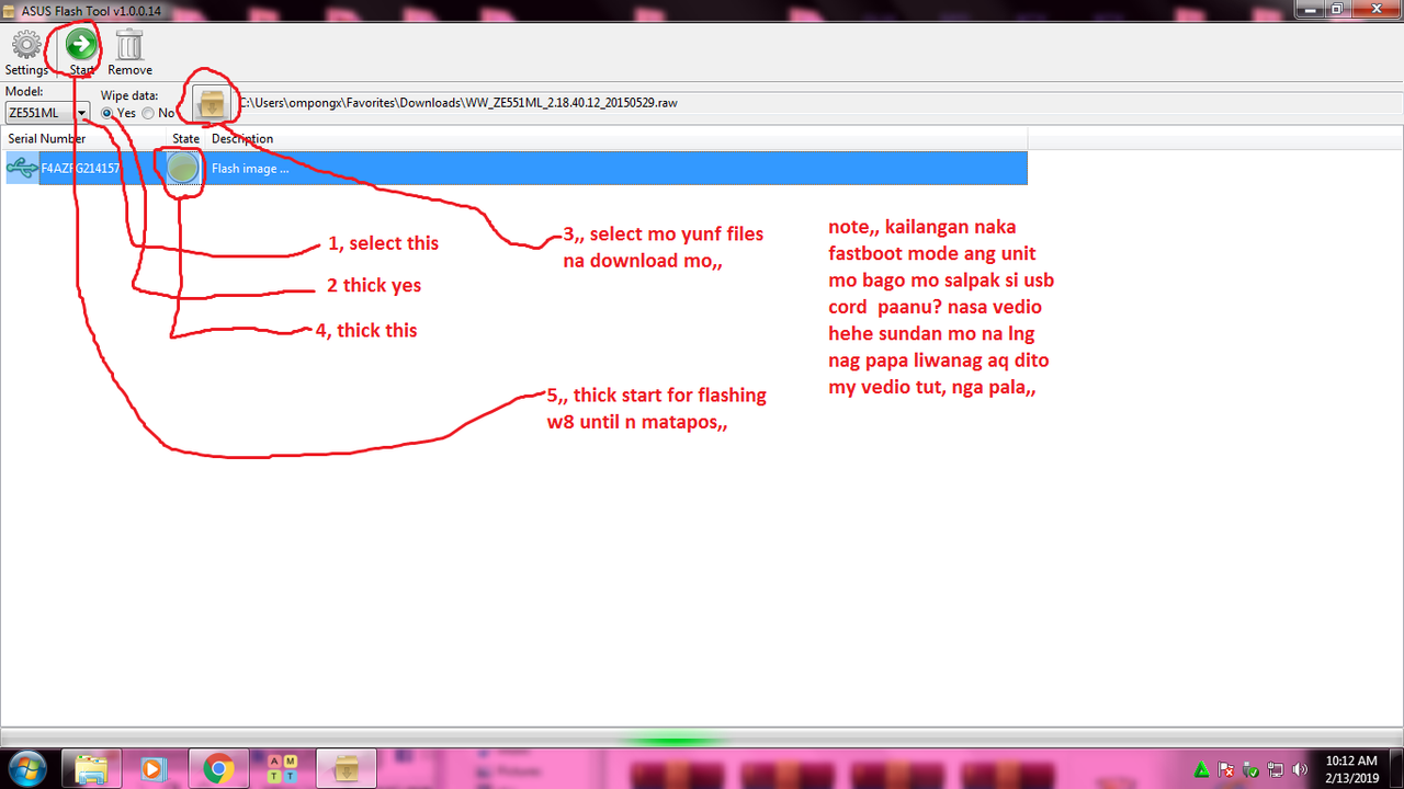

naka 3 firmware aq bago q makuha ang saktong timpla,,see image below,, naks inglis yun,,
my video link pero ito parin yung procedure,,
=download mo muna si firmware at si tools syempre
=install mo si tools
=extract mo si firmware
=eset mo si tooll sundan mo si video kung paanu

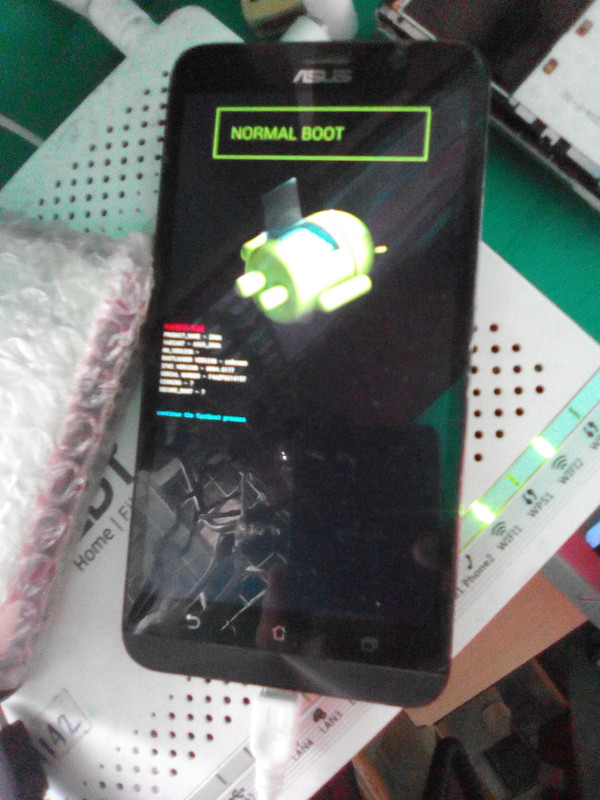

=si unit ilagay mo sa fastboot mode how? pindutin si vol+kasabay si power botton at lalabas si robot
=salpak muna si usb cord kung naka set na ang flashing toos
=pindutin si start sa tools w8 gang matapos ang flashing..
image,,,,

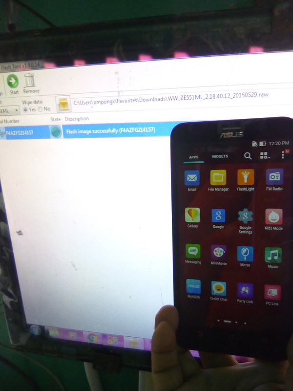

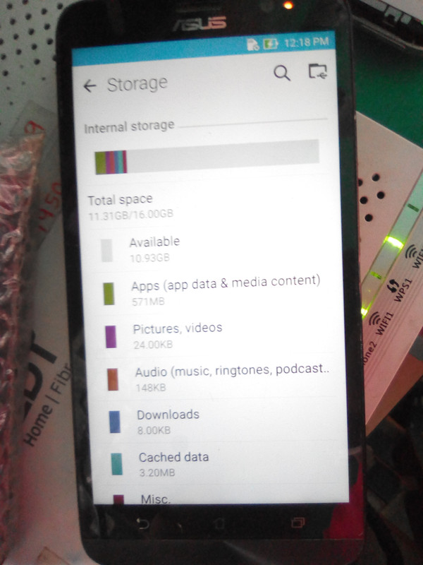

sana makatulong sa inyo kc skin nakatulong hehehe(l:0(l:0(l:0

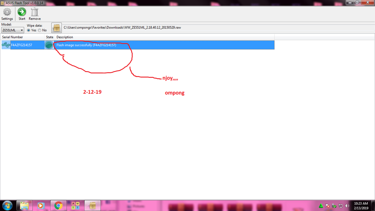

image,,,,
