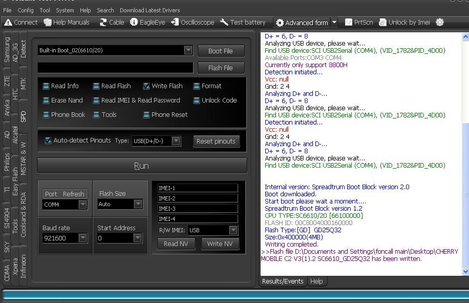

mga boss..... tanggap ko cherry mobile b2 lock with tnt sim.... ( SPD CHIP )
1. basa sa furom..... change imei... still no luck..
2. NO SP UNLOCK SA VOLCAN..
3. kaya naka pag decide na ako mag hanap ng kaparehong board na spd chip... wala akong makita..............
4. decide na sana ako na RTO nah.... dahil kadalasan di daw kaya ni volcan....
5. search kay uncle google wala ....
6. kaya try ko ng c2 firmware.
ito po good back-up..---> http://www.mediafire.com/?a0dba3vyc2cxsln
FLASHING KO NA....

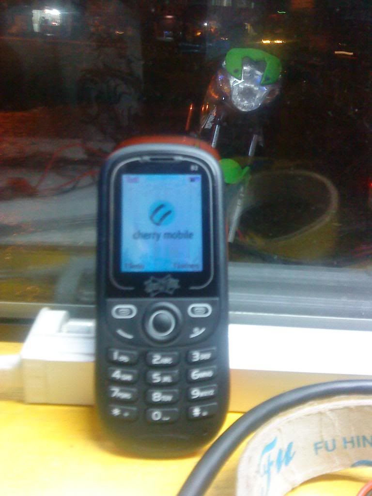

and its done!!!
ang B2 naging C2.....(openline , convert )
