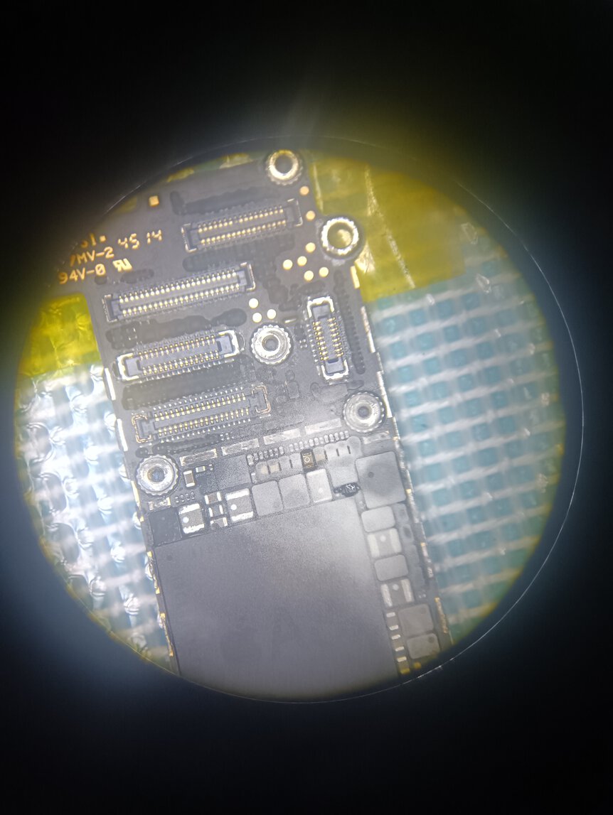

Hello po, Iphone 6 motherboard din po, no power, kapag naginject po ako ng 3.82v sa battery terminal kumakain agad ng current around 1.2amps, unang umiinit is yung backlight diode d1501 sunod yung capacitor na connected sa kanya ( kita sa picture). Hindi shorted ang capacitor na umiinit, tama po ba na palitan ang backlight diode? Oorder na po kasi sana ako para may pamalit. Salamat po, sana makapagresponse po kayo
konektado ang diode sa sumunod na uminit boss posible short ang backlight diode..remove mo diode at test ulet ang cap c1505
Nadale na po, capacitor c1505 po ang salarin, niremove and replace po, nabuhay na po ang unit, salamat po sa pagtugon master
