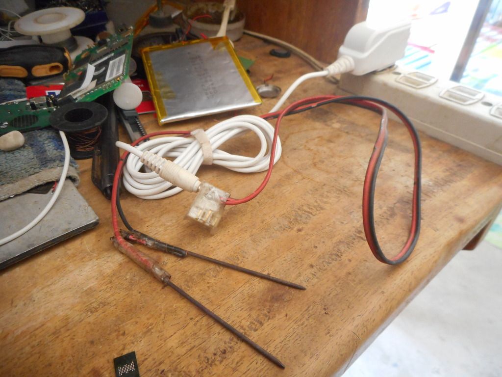

battery shock ac adaptor natutunan ko sa loob ng ilang taon kung pano ko
i shock ang mga battery na halos zero % na hindi na kayang habulin
sa normal charger,,, 8-} so game na
gagastos lang kayo ng 250 kung gusto nyo ng bago
common ito nabibile sa mga electronics store
tawag dito ay multiple ac-dc adaptor selector range is 3v to 12v always set lang sa 4.5v after 3mins recover na ung battery
pag meron kayo nyan cut nyo yung dulo hanapin nyo lang positive at negative nung wire
then kuha kayo any clip charger,, tangalin nyo laman nung clip charger connect nyo sa pin
ang + - make sure na laging nasa left side yung + parang ganito
pag baliktad ang battery hindi iilaw yung ac adaptor or lose connection or busted na talaga battery
eto na yung kinarhagan ko na battery using aligator clip pag wire
note!!! pag local ang battery na lobo 8-} mga ka ant malaking bagay yan sa atin sana makatulong ito sa inyo mga kaibigan

Ginawa ko narin un boss kaya lang mahina pag charger lang,, mas malakas kasi ang amp. pag adaptor
pag battery ng nokia mga 20 or 30 min ok na full na agad,, pag android 1 hour depende rin sacapacity ng battery,, oo pede rin sumabog pag ang battery ay local, 2min lang pag local then binibantayan ko talaga
tipid nga tayo dito. salamas ts. Ayon sa screenshot. kinuha mo yung laman ng AC DC boss?
hindi ko kinuha boss mgc03 ung lamn ng AC DC,, nag dugsong aq ng panibagong wire para sa clip yung laman ng clip ang tinanggal ko
ako ang gamit ko ay ang luma kong PSP charger na 5volts at 2amperes.
mas mataas na amperahe, 3-4, mas maganda. mas madali ang pag shock dahil malakas ang kuryente pero eksakto ang boltahe iwas lobo at sabog ng battery.
