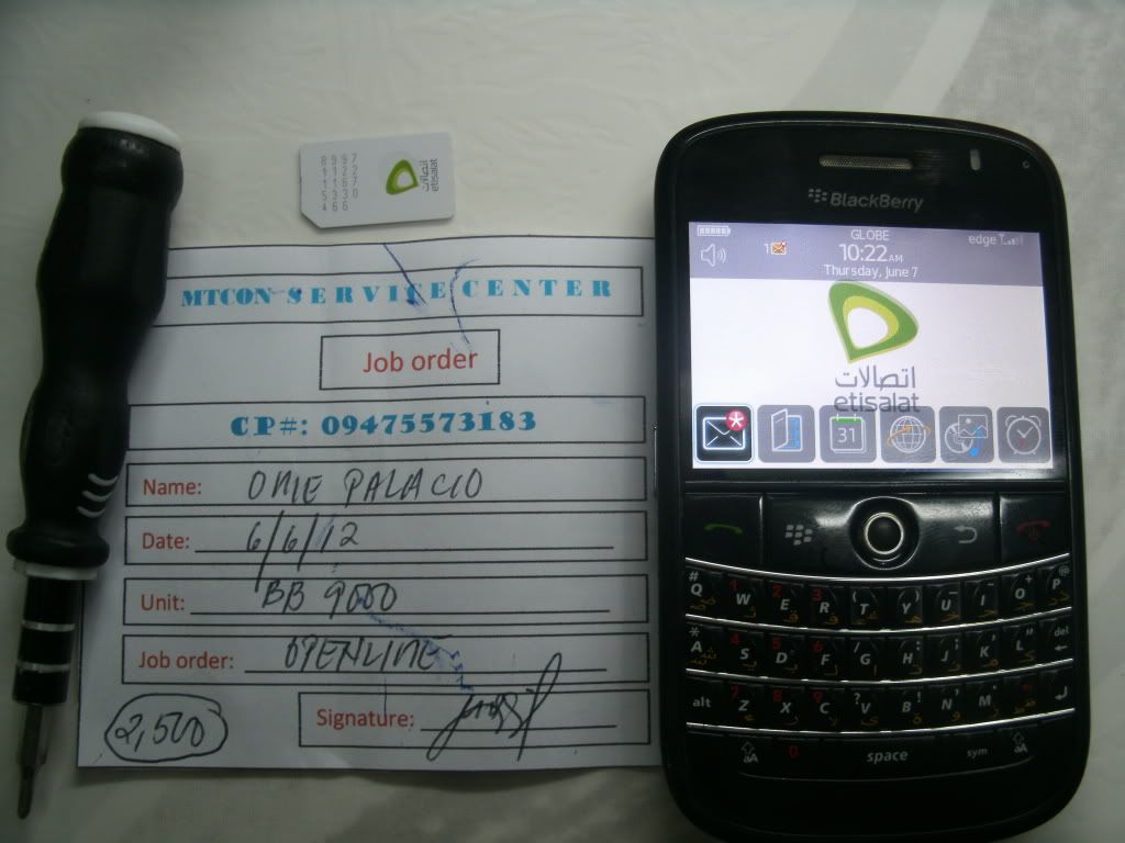

di po ito ang actual pic ng unit at diko nakuhanan ng 0 mep sha dahil di po expected na magagawa...
ganito po status.. BB9000 (0) MEP
open 9000_METEOR_FOS
bb will back to factory OS/no application makikita po natin yan sa screen ng bb..
kung success open MFI eto pag connected na hold shift + ctrl + F12
secret menu will pop up.... (DISCONNECT PO NATIN INTERNET KUNG IOOPEN MFI)
tick CLEAR MEP
pagkatapos po nyan load OS naman tayo.... para back to n0rmal at UNLOCK na po yan pagkatap0s.....
ito gamitin natin para mabilis ng pag reload ng os.....
9000_Load_OS_PRD-12528-098 open natin yang file na yan....
eto na po sha ngayon.....
bibili sana kami ni Boss Bj2res ng GSM FINDER bukas para dito kaya lang kinati mga daliri ko... hehehe....
P2,500 pwede na ba?...

Bago gawa ba yan Boz? bakit yung date mo yata sa recibo 6/6/12 pa nagtatanong lang po.
