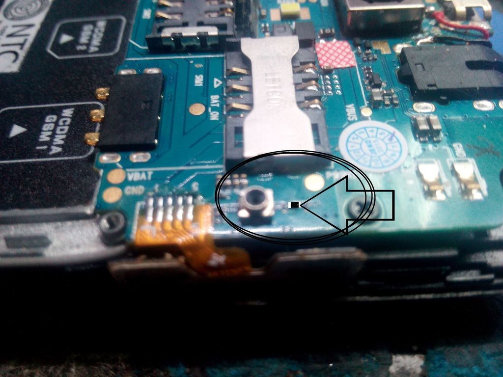

baklas phone check antena ok ang kabit check ko ang mga capacitor sa gilid gild tester dito tester dun
wapak meron akong napansin kaya siguro walang dumadaloy sa main ic kasi meron isang capacitor
na nawala dito.....
so ginawa ko linagyan ko na lang para mtesting
kitang kita sa microscope o

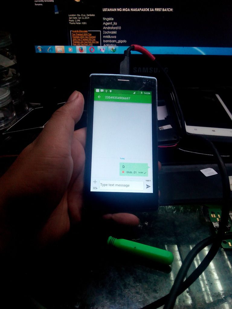

eto na po siya
sorry bagal ng net ko
