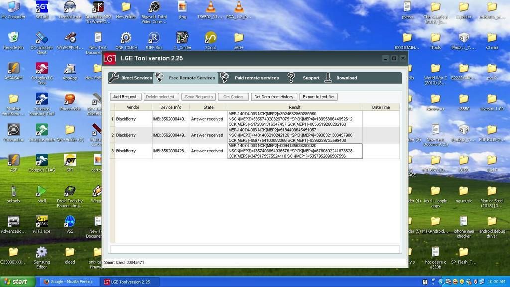

share ko lang po mga bossing bwena mano para sa araw ng lunes :)
blackberry 9800 unlock 3pcs DONE :)
Procedure :
1.open LGETOOL click FREE REMOTE SERVICES
2.click add request select vendor BLACKBERRY
3.put imei and PRD located po sa likod ng back housing ng unit
4.click send request after a seconds lalabas request send
5.click get codes nmn po.,
how to enter mep code :
put non accepted network sim after turning on the unit.,
unit will display need unlock or mep code click YES tapos i enter
po ang binigay na code ni LGETOOL MEP2 po muna yan
ang kadalasan kung hindi man po tanggapin 2nd choice is MEP4...,
sana po makatulong sa baguhan kagaya ko...
