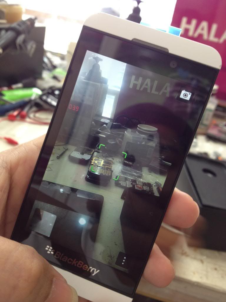

Blackberry Z10 camera not open
Solution: HARD RESET

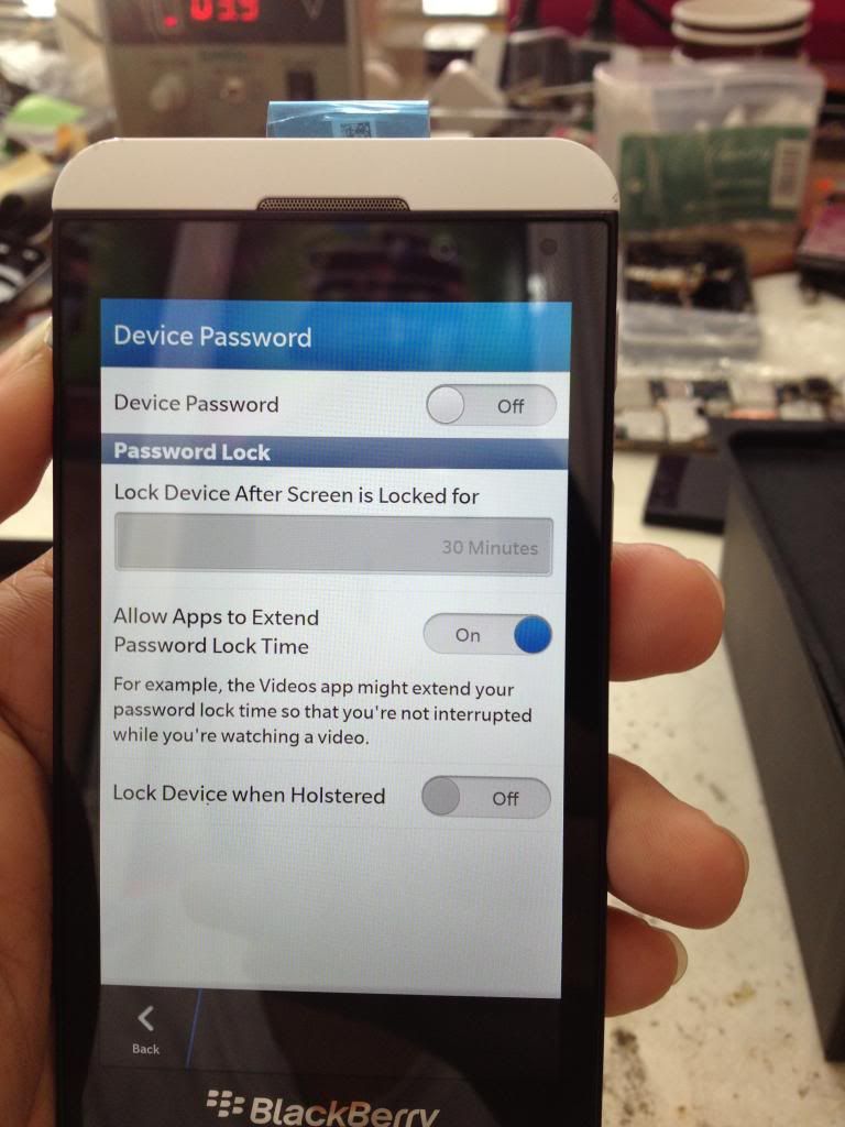

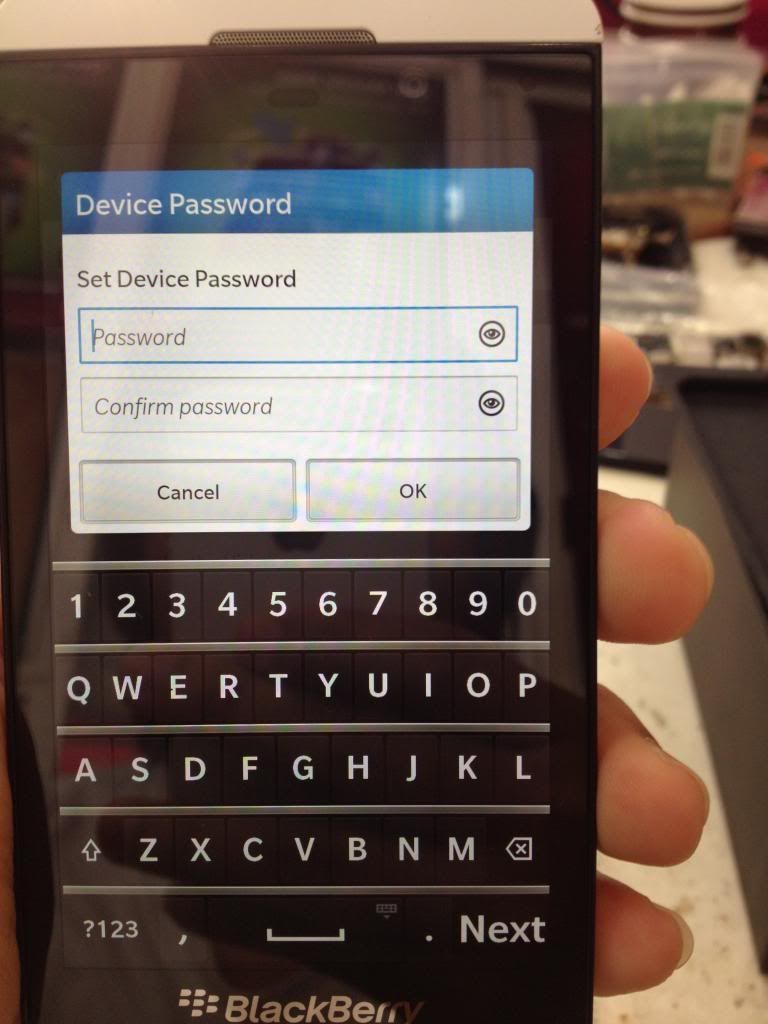

1. Magset lang po ng kahit anong password

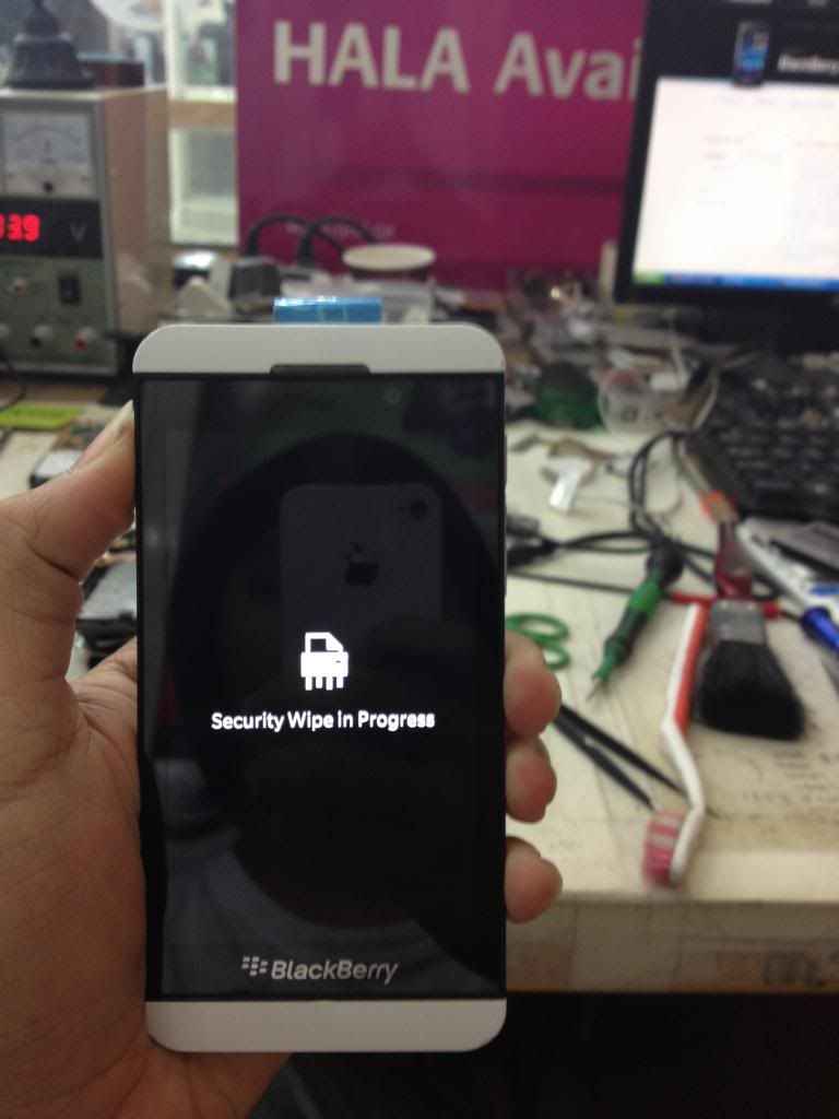

2. Mag-enter po ng 10 beses na maling password

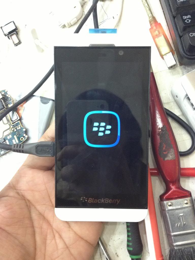

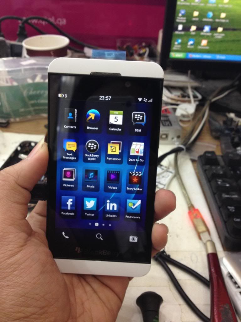

3. Tapos po nun magrerestart po sya,then hintayin lang po sya,at ganito ang lalabas
DONE:
