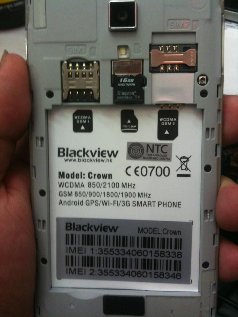

Model : BlackView Crown
Problem : Password niya nakalimutan dahil sa na lasing daw siya kagabi =))

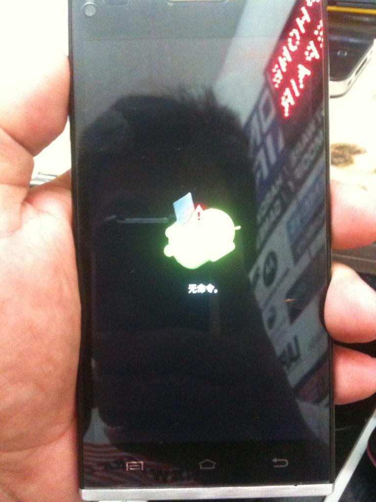

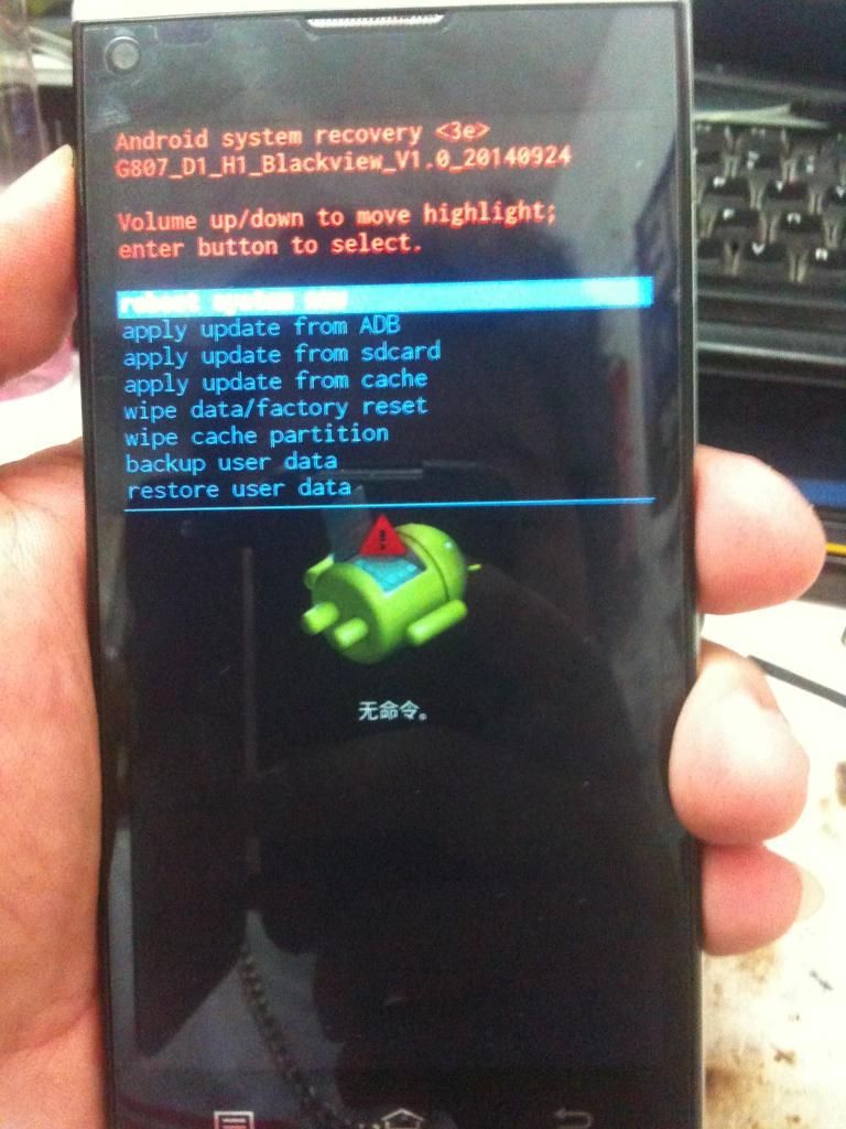

Dahil wala akung nakita na may nakapag hardreset nito ...try ko lahat combination ang mga pang hardreset nito..

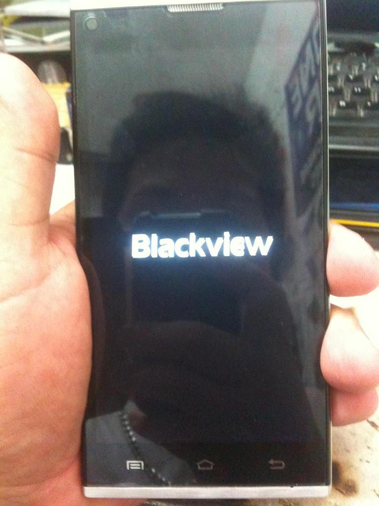

Procedure : HOLD VOLUME UP + POWER if the blackview logo is appear release mo agad yung power then wait lang natin si Andriod lumabas...then smile na po tayo:H...may pang valintines napo mga idol...
