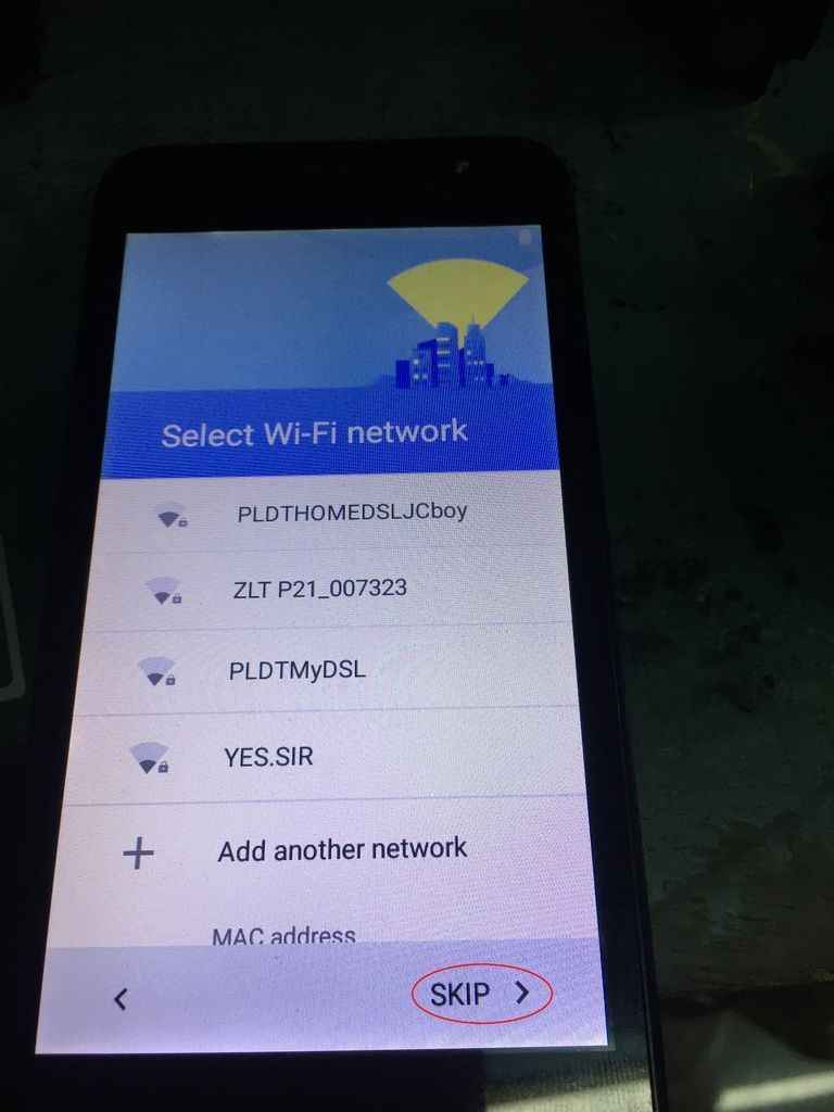

di pa highlighted yung "skip" need pa wifi para sa gmail

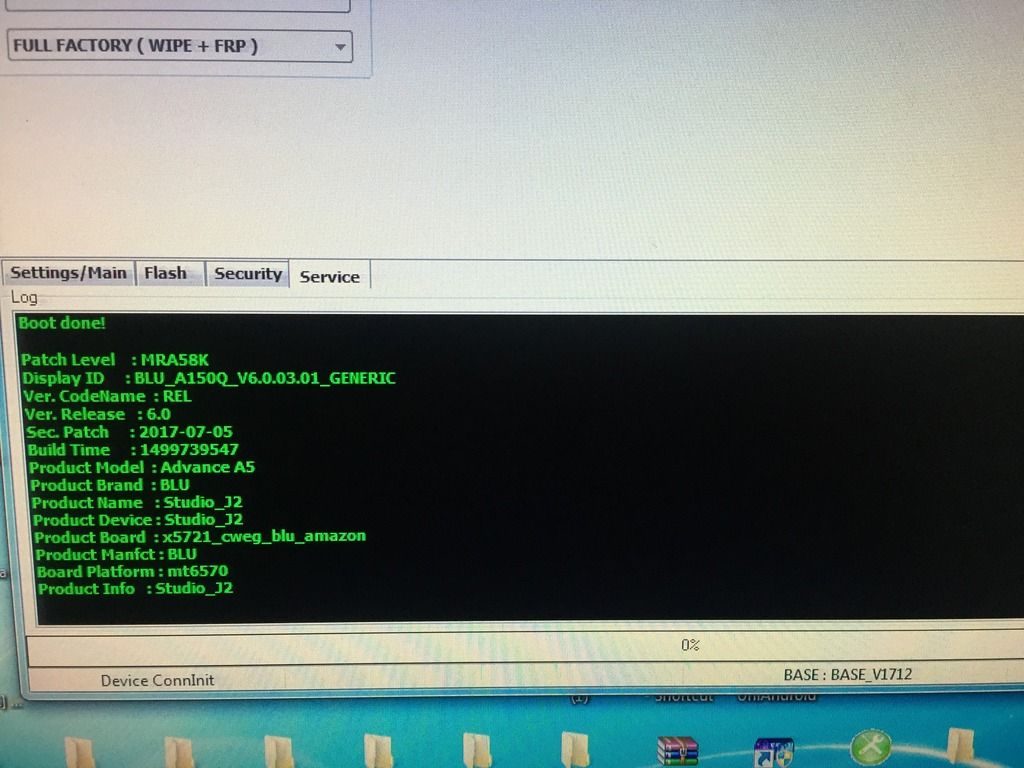

procedure:
1. open "cm2mt2" dahil hindi sya ma detect sa cm2mtk kaya yan ang gamitin nyo
2. read info para mabasa
3. then click service, click full factory (wife + frp) then reset settings

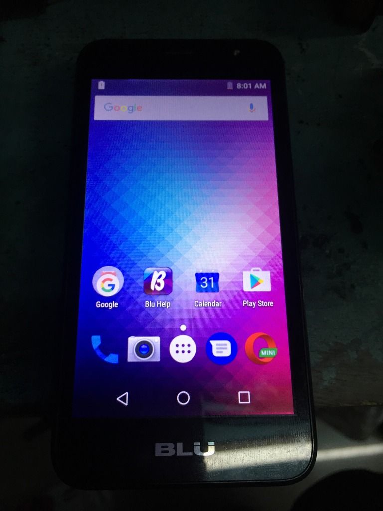

4. smile ka na wala na sya FRP

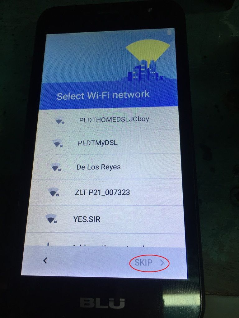

naka highlight na yung "skip"
finish product
