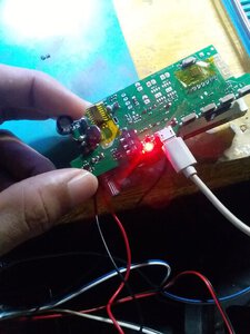

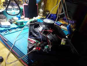

share ko lang po issue
charging problem 0.10a lang replace pin same pa rin done via replacing charging ic
LP4054 bunot sa ibang mga bluetooth speaker board
ang ic iba part number pero same function sa datasheet
